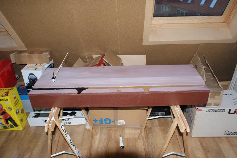

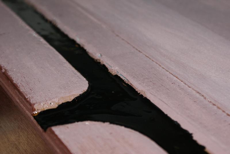

Tijdje stil geweest in dit topic, maar we hebben niet helemaal stil gezeten ;D
Probleem was de te lichte kleur van het water.
Sloot is nu erg donker geschilderd, kijken hoe dat eruit ziet na een paar lagen jachtlakt?
Tevens het bakje wat afgewerkt.
De schoonheidsprijs krijgt de afwerking niet.
Maar dat hoeft ook niet, het belangrijkste is oefenen met scenery (y)
Nu elke avond weer een laagje lak erop, hopen dat ik volgende week rail kan leggen ;D
Grtn,
Dennis

« Reactie #21 Gepost op: 09 January 2012, 16:42:01 »
Naar mijn mening even te donker, maar ik denk dat als het groen er langs zit dat het wel meevalt.
Maar goed dat zien wij pas als er groen ligt :P
Mocht het niet bevallen dan heeft mijn oefenstukje zijn werk goed gedaan (y)
Vanavond maar eens wat rail gaan leggen (y)
Grtn,
Dennis

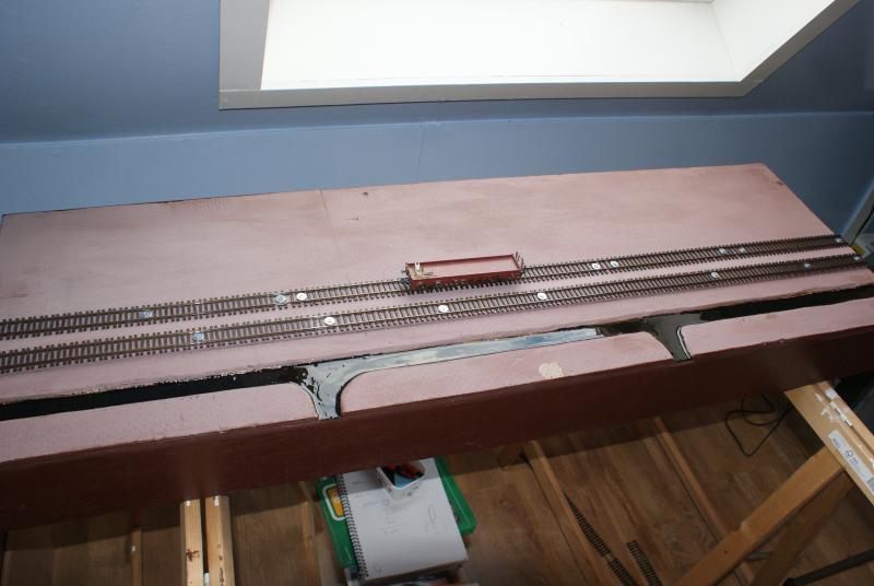

« Reactie #22 Gepost op: 15 January 2012, 14:23:29 »
Zo, de rail ligt.
Helaas moet ik het weer verwijderen, er zit een lichte maar toch storende knik in.
Op zich niet gek dat ik er wat moeite mee heb, dit is het eerste stukje rail wat ik van mijn leven neer leg ;D
op naar poging twee ;D
Grtn,
Dennis

« Reactie #23 Gepost op: 15 January 2012, 15:10:40 »
Dennis,
Als je recht spoor wilt leggen, kun je het beste een aluminium profiel van 15mm bij de bouwmarkt halen, 1,5mm styreen opplakken en dat gebruiken om het spoor kaarsrecht te krijgen.
dirkjan
Dennis
Re:Oefenstukje
« Reactie #24 Gepost op: 15 January 2012, 22:03:23 »
Dennis,
dirkjan
Klinkt interessant.
ik kan mij er alleen geen beeld bij vormen, kan je het nader uitleggen?
Verder ga ik Zaterdag op Houten eens neuzen naar wat groen spul en ballast.
Iemand tip`s wat leuke producten zijn om het e.e.a. uit te proberen?
Grtn,
Dennis
Karst Drenth
  • Berichten: 10490
    • Plan U op Sleutelspoor
Re:Oefenstukje
« Reactie #25 Gepost op: 15 January 2012, 22:11:52 »
Ben ook wel benieuwd wat Dirkjan met dat styreen doet. Een mooie vlakke strip aluminium ( gebruiken als lange lineaal ) doet het zonder styreen hier ook prima ;)
@Tip
Ballast van Anita Decor ArtNo. 210
Roestverf 'Donker' van Anita Decor
XF-64 verf van Tamiya
Vezels van 2-6mm van Polak en of van Noch
Blatterflor ( merk even kwijt :( )
Decovlies Wildgras van Heki
N- en HO-struikjes van Polak
Tip kleur: Neem vooral de donkerder grassoorten en beige
Grtzz,
Karst
  • Berichten: 6823
  • Spaar ze allemaal.
Re:Oefenstukje
« Reactie #26 Gepost op: 16 January 2012, 00:18:03 »
Ik gebruik daar dus gewoon een stalen lineaal voor, en regelmatig met één oog langs de rails kijken; dat gaat met zo'n module heel gemakkelijk vanaf de korte zijdes.
En je bielzen liggen wat ingedrukt of uitgerekt onder je rail, die zou ik gelijk wat rechter leggen.
Stephan.
