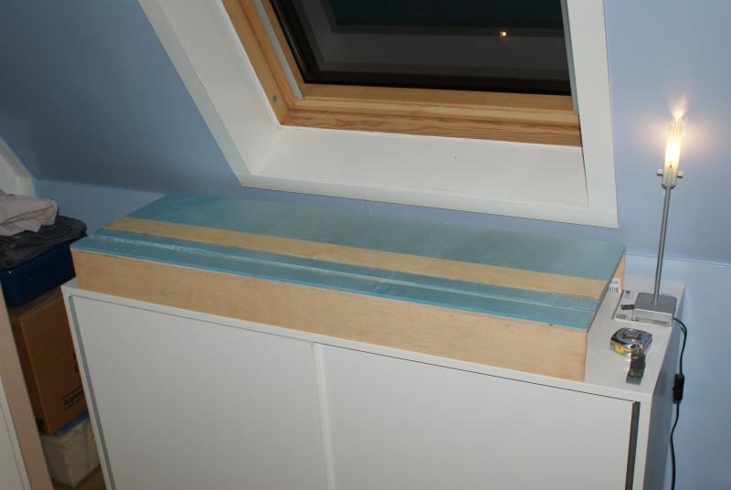

Al jaren wil ik graag eens wat met scenery gaan doen.
Maar een gebrek aan tijd,ruimte,durf enz enz heeft mij er altijd van weerhouden.
Sinds kort ben ik lid van Fremo geworden waardoor ik eindelijk een goede drijfveer heb gevonden.
Om meteen met 0,0 ervaring te beginnen aan wat modules lijkt mij niet zinvol.
Daarom met wat rest hout een bakje gemaakt waar ik het een en ander op wil gaan testen.
De bedoeling is een stukje vrije baan dubbelspoor waar ik allerlei technieken op wil toepassen.
Dit bakje hoeft niet perfect te worden, als ik er maar veel van leer.
Bakje is nog niet geheel af maar ik had geen geschikt hout meer :-[
Zodra ik wat tijd heb en ik herrie mag maken zal ik de onderzijde afmaken ;D
Om de hoogte verschillen van land en sloot te maken ben ik eerst begonnen met twee lagen Gamma ondervloer.
De rails komt op een spoor bed van 3,6 mm multiplex.
Gehele bak heb ik nu lekker bruin geschilderd, om de blauwe onderlaag onzichtbaar te maken.
Sloot net nog wat breder gemaakt, dus er het zichtbare blauwe wordt nog weg gekwast ;D
Ik hoop volgende week een vervolg (y)

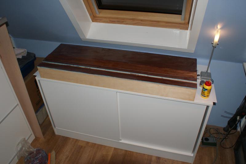

Om de sloot wat realistischer te laten overkomen heeft hij wat zijtakken gekregen.
Dit zal later als ik de weilanden ga aanleggen zeker goed ogen (y)

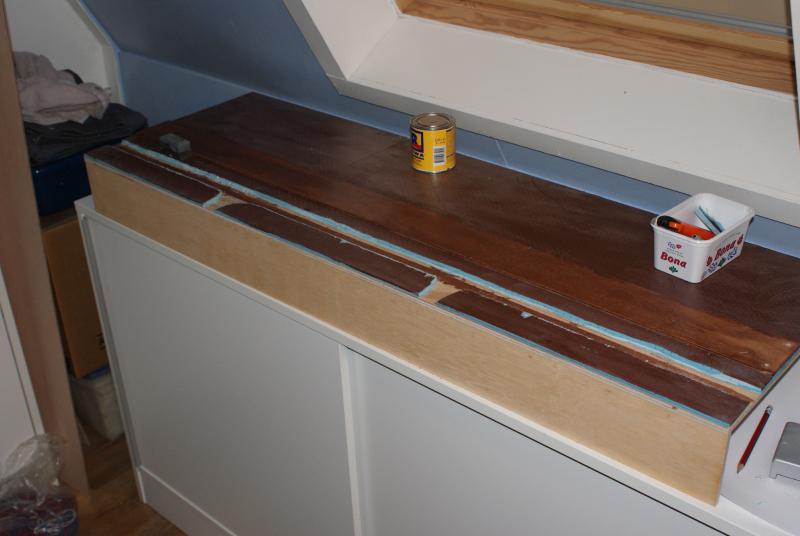

Het is al even stil hier, maar dat betekend niet dat er niets is gebeurd.
De bak is helemaal voorzien van hout rondom.
Meteen maar de boel in een kleurtje gezet, staat wel netjes (y)
Nu eindelijk over op de scenery ;D
Momenteel water aan het maken dmv jachtlak.
Alleen de ondergrond heb ik net even te licht gekleurd.
Wat is de beste oplossing;
-lak mengen met donkere verf?
-water schilderen met donkere verf en daarna weer lakken?
Foto`s volgen snel (y)
