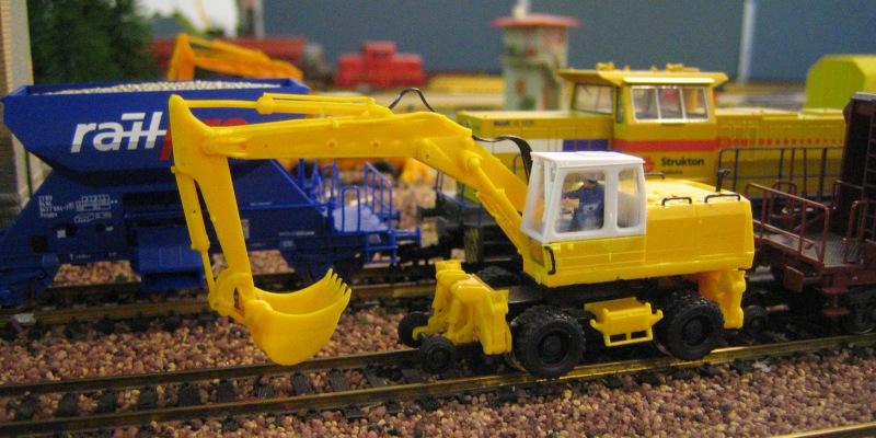

Goede avond,
er was eens, lang, lang, heel lang geleden eens een jongen die begonnen was aan het bouwen van een tweetal strukton kranen.
Nu het project ergens op begint te lijken zal deze jongen eens wat foto's met jullie gaan delen.  ;D
Zoals vermeld gaat een BB unit voor de aandrijving zorgen, deze hebben alleen wel wat aanpassingen nodig.
De kraan wordt eigenlijk om de BB unit heen opgebouwd, je zou in principe de eerste stappen van de bouwtekening weg kunnen      mikken. De banden worden ook aangepast, volgens bouwtekening dubbel lucht, maar ik plaats enkel lucht op de 'spoorwielen'. De velg dient hier voor dan ook verzaagd te worden.
Dit is dan het idee.
Ziet er dan zo uit als het op de rails staat.
Vervolgens worden de fronten in elkaar geknutseld....
....om deze vervolgens aan de BB unit te lijmen.
Vervolgens dient de bovenbouw ook aangepast te worden.
En na het in elkaar lijmen nog weer even passen en aanpassen.
Vervolgens even voor het beeld de BB unit, bovenbouw en arm los opgebouwd voor het idee.
Vervolgens heeft het project lang, heel lang op de plank gestaan...
Sinds een paar dagen weer verder gegaan met dit project.
De boel verder in elkaar gezet en hier en daar wat met de kwast in de verf gezet. En aan het lastigste klusje, de strukton band er op zetten.
Zie net dat ik de band op de tweede foto nog even moet aanpassen, de maten kloppen niet helemaal...
Maar goed, begint er zo al aardig op te lijken dacht ik.
Romar
Ps. ik weet eigenlijk niet of ik dit hier al eens het laten zien... met de zoekfunctie niks kunnen vinden in ieder geval...

Nice Romar  (y) stickertje "Made in..." nog wel ff verwijderen hoor! ;D

Romar
  • Berichten: 3837
    • Driehuizen in 1:87
Re:Strukton krol, met BB unit als aandrijving.
« Reactie #7 Gepost op: 23 October 2011, 11:52:03 »
Komt goed Jos. ;D
Gerbuikte verf is ACTS geel van kleinspoor en heb gebruik gemaakt van transfer setje 202 (geen decals, waren het maar decals) (strukton berta).
Het is dus geen kant en klaar setje voor de krol, heb het zelf uit een ander setje transfers pas gemaakt op de kraan.
Wat nog best wel een gekloot is, werk toch liever met decals.  :P

Dat herinnert me eraan dat ik die van mij weer eens moet restaureren (enkele onderdelen eraf gevallen). Deze heeft de wielen aan een hulpconstructie zitten. Lijkt dubbele banden te hebben, maar de binnenste is slechts de bovenzijde. Ook is er geen verf en decals aan het Kibri model te pas gekomen, wat wel afbreuk doet. Helaas geen foto's van de bouw, maar als ik er nog eens één maak zal ik dat wel doen.
Mijn eerste poging tot zoiets
