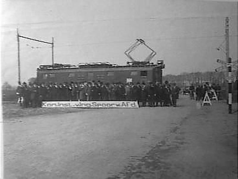

Op het Nationaal Archief vond ik deze foto van een eloc, naar zeggen gebouwd door Heemaf in 1924. Het zou de eerste eloc van de NS zijn geweest, maar dat was toch de 1000? Ik denk dat het om een prototype gaat wat nooit in dienst is geweest, weet een van jullie meer over deze loc?
Link: https://images.beneluxspoor.net/bnls/372305.jpg

Die foto die ken ik. Dit is een in Nederland gebouwde e-lok voor Ned. Indië.

Yep,
En hij er bestaat er zelfs nog eentje van:
Volgens deze site is hij in licentie van Westinghouse gebouwd door Heemaf.
NS1124

Het is ook wel te zien dat dit een nederlands gebouwde locomotief is.
de draaistellen lijken kwa opzet wel op de mat '24, voornamelijk de aspotten en de glijstukken hiervan.

Ik meen me nog te herinneren dat ik ergens gelezen heb dat die lok ooit in nederland proef gereden heeft. Vagelijk herinner ik me iets van een proefstukje bij Heemaf in Hengelo. Immers het is een 1500 V lok.
Waar zie je dat dan? Op de hier getoonde foto's is van de draaistellen weinig te zien. Bovendien is de draaistelconstructie van mat'24 niet typisch Nederlands, maar meer typisch Amerikaans voor die tijd, en in Nederland overgenomen.

Dit is een typisch Baldwin ontwerp. Werkspoor heeft altijd al goede banden met Baldwin gehad en zo ook bouwde Heemaf veel Westinghouse producten in licentie.
Bekijk de plaatjes op deze site eens en zie de treffende gelijkenis. http://www.tomswift.info/homepage/eltrain.html In de VS worden dit boxcabs genoemd. Als je naar de loc kijkt, snap je de naam...

Die locomotief heeft inderdaad in nederland gereden, maar dan wel op een door
Heemaf zelf aangelegd proefspoor dat liep van de fabriek van Heemaf naar de
electrische centrale in Hengelo.
Meer info is terug te vinden in het boek: De locomotieven van Werkspoor, H de Jong.
