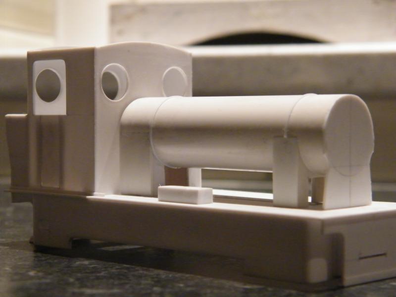

De loc begint een gezicht te krijgen. (een thomas van zoonlief uitelkaar gehaald)
morgen een begin maken met aankleding van de ketel.
groet hans

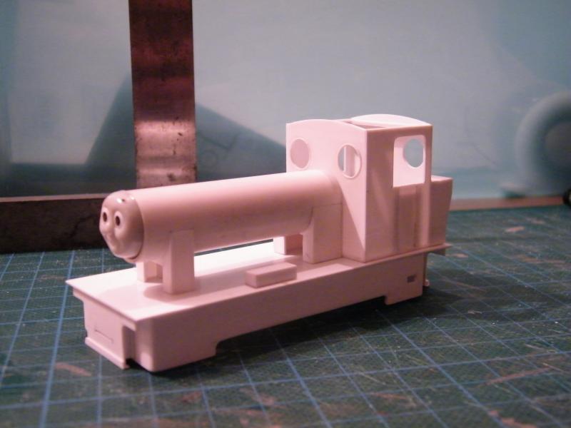

Na zoveel spoor Sm plannen op het forum doe ik ook nog maar een duit in het zakje, de afgelopen tijd niet veel tijd kunnen vrijmaken voor de hobby, december is altijd een gekkenhuis met het werk hierbij nog een foto van mijn RTM henschel, de aandrijving zal 1 dezer dagen binnenkomen.
groet hans

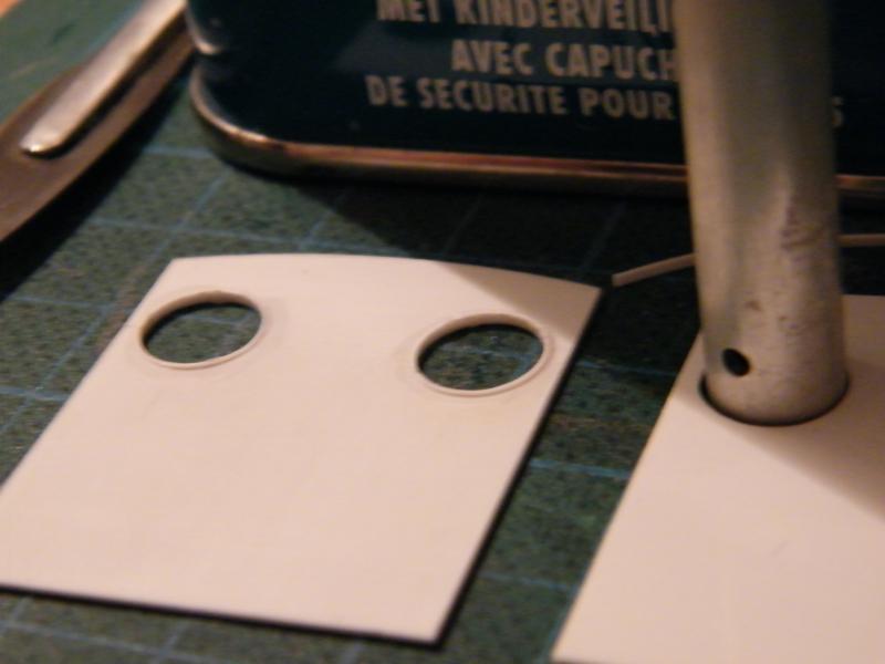

Hans, wat heb je gebruikt voor de strakke ringen in de ronde raampjes?
Hans_NB
  • Berichten: 111
Re:smalspoor spoor S 1:64
« Reactie #48 Gepost op: 16 December 2011, 23:59:37 »
sven,
de ringen zijn gemaakt van evergreen platte strip nummer 101.  0,25 bij 0.75mm
de gaten voor de ramen zijn 8mm rond (zonder ring)
ik bereken met de formule pi keer diameter de lengte van de strip.
in mijn geval was dat 3.14 keer 8, de strip wordt dus 25,12mm lang.
nadat de afgesneden strips in de ronde gaten zijn gedaan zet ik een pijpje(wat niet reageert met bison lijmoplosser) van 7.5 mm in het gat met de ring. nu een druppeltje lijmoplosser en de boel 5 minuten laten drogen. hierna verwijder ik met een draaiende beweging het pijpje uit het gat met de vastgelijmde ring. als na een halfuur het styreen weer hard is schuur ik met een rolletje schuurpapier korrel 1200 de boel strak.

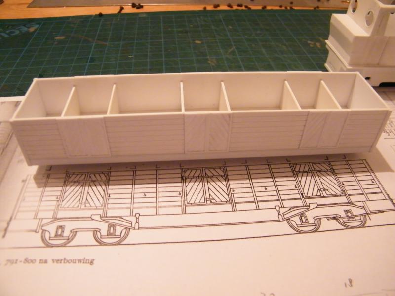

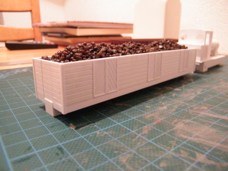

Van de week nog bezig geweest met het bouwen van een 25 tons goederenwagen van de RTM uit de serie 780, 786-790
oorspronkelijk gebouwd als hekkenwagen door werkspoor maar later zijn enkele verbouwd tot bakwagen of gesloten goederenwagen.
er zijn extra schotten in geplaatst om kromtrekken te voorkomen, als er straks suikerbieten in zitten zie je er niets meer van.
groet hans

Heel fraai!
Die mag over een paar jaar wel door de Rosestraat komen tuffen  ;D
Hoe heb je overigens de naden tussen de planken gemaakt? Inkrassen?
EDIT: is al besproken zie ik....
Volgende vraag dan maar: wat voor koppelingen maak je aan de wagons? Of wordt het vitrine-werk zonder functionele koppelingen?
« Laatst bewerkt op: 30 December 2011, 09:25:58 door Marc tramt »

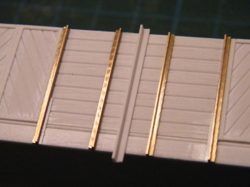

de hoeklijnen zitten erop, ik heb gekozen voor messing hoek 1mm, de kleinste hoeklijn van evergreen is toch te grof.

in dit soort gevallen maakte ik zelf hoekprofielen uit 0,5x0,25 en 0,75x0,25, maar das wel een stuk meer gezanik. Lekker bezig!
