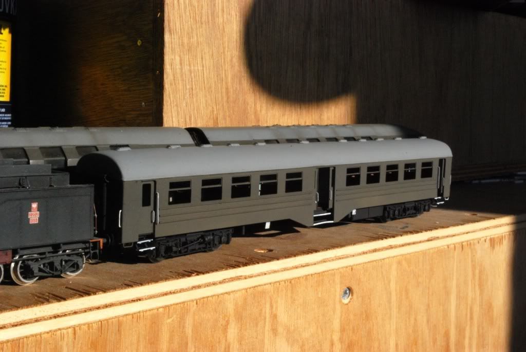

laatst weer es wat zitten klooien... het was traditie dat ik half-onbruikbare zooi freesde de laatste tijd, zoals franse motorwagentjes terwijl ik niks frans heb enzo, maar nu es iets wat ook ergens een beetje bij past, namelijk poolse Ryflak-bakken, in het boek Dampf-Impressionen bestaan ongeveer alle treinen uit het stuk over polen uit die dingen. Dat boek is op de een of andere manier altijd gaaf gebleven al heb ik het al heel lang, ik kreeg het toen mn amandelen eruit gingen toen ik 4 was ofzo, er zitten nog kwijlvlekken in uit die tijd.
Goed, dan maar es de ryflaks. Er zijn er behoorlijk wat van geweest, gebouwd over een lange periode. Er zijn 3 hoofdtypen, namelijk:
De 43a met klapramen, lange draaistellen (2800 mm radstand) die een soort afgeleide lijken te zijn van de lange gorlitz 3-draaistellen en een diepliggende kopwand zoals plan E. Later zijn er een heel stel gemoderniseerd, de kopwand is daarbij vlakgemaakt en er kwamen buisbalgen op.
originele 43a
http://www.digital.grafisprojekt.pl/tololoko/duze/Ryflak_1_klasy.jpg (foto van n duur kleinserieding dat ik niet wilde kopen)
gemoderniseerde 43a:
http://www.parowozjada.pl/typo3temp/fl_realurl_image/dsc02102-24.jpg
Daarna kwam de 101a, met meteen al vlakke kopwanden, omdat de buffers op die vlakke kopwanden stonden was het ding iets langer en had ie vouwbalgen, ze hebben nooit buisbalgen gehad. Verder hadden ze schuiframen en een kortere variant van de draaistellen van de 43a met als secundaire vering schroefveren in plaats van een bladveer.
101a:
http://www.nadodrze.strefa.pl/wiadomosci/styczen2008/styczennews5.jpg
Als laatste de 102a, met min of meer de bak van de 101a maar met modernere draaistellen (poolse variant op gorlitz 5)
102a:
http://www.kolej.eu.org/d/11173-8/IMG_7629.jpg
Omdat t niks mag kosten en ik geen zin had om zelf draaistellen te fabrieken heb ik me beperkt tot de 43a en de 102a, die eerste zet ik gewoon op gorlitz3-draaistellen van n ouwe schicht-postwagen en de 102a krijgt de gorlitz 5jes van een schicht-Y. Klopt beide niet helemaal maar het idee zit er genoeg in. Dan de ramen, die van de 43a moeten sowieso zelf gemaakt worden maar die liggen wat dieper dus gewoon graveren, voor de 102a neem ik ramen van een ouwe hema-tijd-lima-DB-bak, die ook het dak mag leveren. Ondanks dat ryflaks niet zo lang zijn is het dak nog wat te kort, maar die hema-meuk is niet bepaald duur dus doe er nog maar een bij... om aan genoeg ramen te komen heb je aan 1 zo'n hema-bak sowieso al niet genoeg.
Hier wat ploatjens van de eerste bak in aanbouw, een gemoderniseerde 43a.
natuurlijk wat interieurmeuk erin, inclusief LSM-waardige handgreep op de bankjes
ernst heeft koekoek-ventilatortjes geregeld om het dak een beetje mee op te leuken, dat ga ik morgen wel es doen... de dynamo op het draaistel komt trouwens van een plan D. Klopt ook niet helemaal, nou en.
en dan ligt er nog een bakje losse meuk van een 102a die ik al gefreesd had. Ja, die bankjes, dat zijn veel stukjes. (overigens net zoals in t echt van een ander model dan in de 43a, als ik m bouw meer foto's)
Nouja, dat dus. Vraag verder maar raak, dan gaat het geleuter in elk geval een kant op die jullie interesseert. :-*

als je ze uit losse deeltjes maakt is doorkijk onder de bankjes makkelijker dan alles massief maken... elk dubbel bankje bestaat nu uit 6 stukkies (middenplaatje met handgreep, zijkant met pootjes, 2 zittingen en 2 leuningen), het is ff een uurtje flink doorplakken maar het is natuurlijk de kunst om de zaak zo te ontwerpen dat alles meteen lekker past en handig te bouwen is, dan valt het allemaal wel mee. Een goed gelukt freesbouwpakket past namelijk beter dan het gemiddelde faller-kitje, bovendien kun je naar hartelust meuken met lijm want alles moet toch nog in de verf.
Ik maak deze dingen verder niet heel gedetailleerd, het gaat er maar om dat er een geloofwaardige ryflak in een trein mee kan rollen. Moet er troep onder de banken moeten er weer poppetjes in die die troep gemaakt hebben, die kan je niet in het donker laten zitten dus moet er weer verlichting in etc etc etc zo blijf je bezig... en de CC1007 en de Pm3 moeten ook nog af.

« Reactie #8 Gepost op: 20 October 2011, 11:22:37 »
NIEUW! nu met verruf! nog ff op decals wachten... (er gaat voor die tijd nog een laagje glanslak over om de decals goed te laten hechten)

« Reactie #9 Gepost op: 20 October 2011, 11:32:23 »
F R A A I . . .
Misschien moet Railz naast stations ook maar eens aan rijtuigen gaan denken  ;)

« Reactie #10 Gepost op: 20 October 2011, 11:48:27 »
laten we eerst maar es proberen al die stations ook daadwerkelijk uitgeleverd te krijgen  ;D maar tis wel iets wat ik al een tijdje in mn achterhoofd had.

Werrie werrie naais! Lekker strak ook!

Hip. (y)
En doe voor mij dan maar een DE5je, hoeft eventueel overmorgen pas klaar dan kun je het rustig aan doen ;D.
Als ie dan toch de printer heeft lopen... doe dan ff de '2x' knop drukken ;D (en dan mag het best nog wat langer duren, voorlopig nog genoeg werk te doen)
Maar serieus : heel erg strak werk! Zeker ook omdat het zo te zien niet de eenvoudigste bakken zijn om na te bouwen. Straalt een hoop grauwigheid uit (y)

« Reactie #14 Gepost op: 20 October 2011, 19:03:58 »
niet eenvoudig? moah, dr zitten van die oostblokribbels op, das alles... de rest is niet zo spannend.
