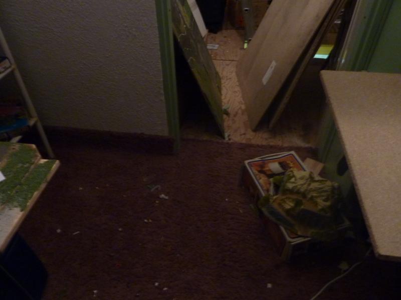

« Reactie #228 Gepost op: 14 February 2012, 19:02:59 »
is toch wat "makkelijker" te realiseren
het lijkt mij wel moeilijker :-X
wat ik nou dus zo moeilijk vind is dat hoe moet je er nou stroom door dat stukje spoor laten lopen wat op dat uitneembaar stuk ligt  ??? ???
als iemand mij dat kan uit leggen van hoe dat moet meld het dan even in het topic (y) :)
nog even een foto waar de ''brug'' moet komen
ja ik weet het moet nog opruimen ::) ::) ;D
mvg Jarno

« Reactie #229 Gepost op: 14 February 2012, 19:14:56 »
Hoi Jarno,
Dat kan op meedere manieren, wat mij een makkelijke manier lijkt is werken met een stekker verbinding aan beide kanten.
Module erin stekker aansluiten / module eruit stekker eruit.
Rail -> stekker        stekker -> rail
Misschien niet op en top uitgelegd ;) maar als je meer wil weten vraag je het maar.

« Reactie #231 Gepost op: 15 February 2012, 17:35:01 »
Dan zou ik ook aan weerszijden van het uitneembare stuk, een deel van je spoor dan spanningsloos maken.
Zo voorkom je dat je treinen de afgrond intuimelen als je eens vergeet het stuk terug te plaatsen.

« Reactie #234 Gepost op: 16 February 2012, 10:22:07 »
Hoi Jarno
Als het mijn baan was, werd het toch opklapbaar.   ;)
Maar je moet je eigen kop hooft volgen.  ;D
Pas dan wel goed op, met waar je het scharnierpunt maakt.
Dit is goed te zien op je foto's die je hebt geleend.
Daar liggen de armpjes van de brug op de tafel, mooier zou zijn in de tafel.
Als je snapt wat ik bedoel.  :)
