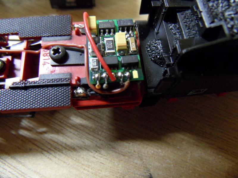

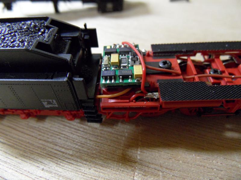

Vooruitgang! Deels althans. Na wat gepiel, een keer hard blazen en wat gepiel sluit het wissel nu goed aan en rijdt de trein (die nog wel werkt
) er goed overheen. Of eigenlijk moet ik zeggen: beter. Hij hapert nog iets, maar dat is een combinatie van de rails nog wat oppoetsen en een oude loc die ook wat liefde nodig heeft.
De andere loc heb ik niet meer geprobeerd, maar ik ga er van uit dat er niets is veranderd. Hieronder de foto's van, wat ik aanneem, de decoder is en hoe deze vast zit. Dit lijkt me geen klik, maar een soldeersysteem. De stroomafnemers lijken me trouwens in orde (voor zover ik die zo snel kon zien).

Zie er wel een beetje minimaal uit. Ik neem aan dat er geen sluitverlichting op de loc zit gezien het kleine aantal aansluitingen.
Het IC rechts-onder (met het opschrift M180) op de onderste foto lijkt niet goed vastgesoldeerd te zijn, zou je eens met een vergrootglas kunnen bekijken.

De loc heeft inderdaad alleen verlichting aan de voorkant. Ik zal dat IC eens aan een nader onderzoek onderwerpen.
Om in elk geval nog een probleem uit te sluiten had ik daarstraks even een helder moment. En een flashback naar de modelspoordagen eerder dit jaar. Toen hadden we op de club (waar ik zat) het probleem dat op 1 baan helemaal geen enkele trein meer reed. We hadden zo'n beetje alles geprobeerd en wisten het niet meer. In een helder moment zette ik de Multimaus op adres 3 en plots reed alles tegelijk. Bleek dat iemand die de Multimaus niet kende een verkeerde combinatie had ingedrukt waardoor alle decoders waren gereset. Dus ik net ook mijn trein op adres 3 proberen, maar helaas zonder resultaat.
Ik neem aan dat de rode draadjes (onderste foto) beiden bij elkaar op dat stroomgeleidertje horen? Het onderste draadje zat namelijk los en heb ik vastgesoldeerd. Misschien moest dat niet en was de boel aanvankelijk wel gereset?
