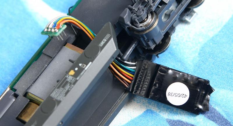

In één van mijn G2000 ontdekte ik een decoder. Er is geen documentatie bij en ik weet ook niet meer waar of bij wie ik hem gekocht heb. Ik heb koploper (met dinamo) al laten zoeken, maar die heeft geen nummer gevonden. Er gaan van de decoder ook nog een paar zwarte en bruine draden naar de printplaat van de loc zelf waar een luidspreker aan zit. De andere kant is helemaal zwart.
Wie weet meer en hoe ik hem kan aansturen?

Esu heeft toch altijd van die stickertjes?

Heb ff op internet gezocht. Ik vermoed ook dat het een ESU is.
http://www.tonystrains.com/technews/loksound-review.htm

Zo te zien een LocSound 2.0

Hallo Richie,
Als het een vroege G2000 model is, dan is het inderdaad een Loksound 2.0, zoals Bruno meldt.
De laatste G2000 hadden de eerste versie van de Loksound V3.0 (8-mbit, ipv 16-mbit in de latere V3.5)
De bruine draden gaan naar de luidspreker onder de ventilators, via de pcb. Een paar zwarte draden, kan ik niet op je plaatje zien. Er zit normaal gesproken maar één zwarte draad aan een Esu decoder, de draad van de rail naar de decoder.
Vriendelijke groeten,
Jan-Peter.
PS Mehano kan zwarte draden hebben gebruikt tussen de PCB (eh print) en de luidspreker zelf.
Het lijkt er wel op dat Mehano de motor heeft aangesloten met zwarte draden
. Zal wel in de aanbieding zijn geweest....
Laatst bewerkt op: 18 September 2011, 00:18:13 door Jan-Peter. Reden: Plaatje beter bekeken....

Hoi Richie.
Misschien een algemene hint.
Lees cv waarde 8 eens uit.
Dit is een algemeen cv waarde voor de meeste decoders, waar het nummer van de fabrikant zit opgeslagen.
Vervolgens kun je via google gewoon de bijbehorende fabrikant opzoeken.
Succes ermee.
Groetjes, Jules.
