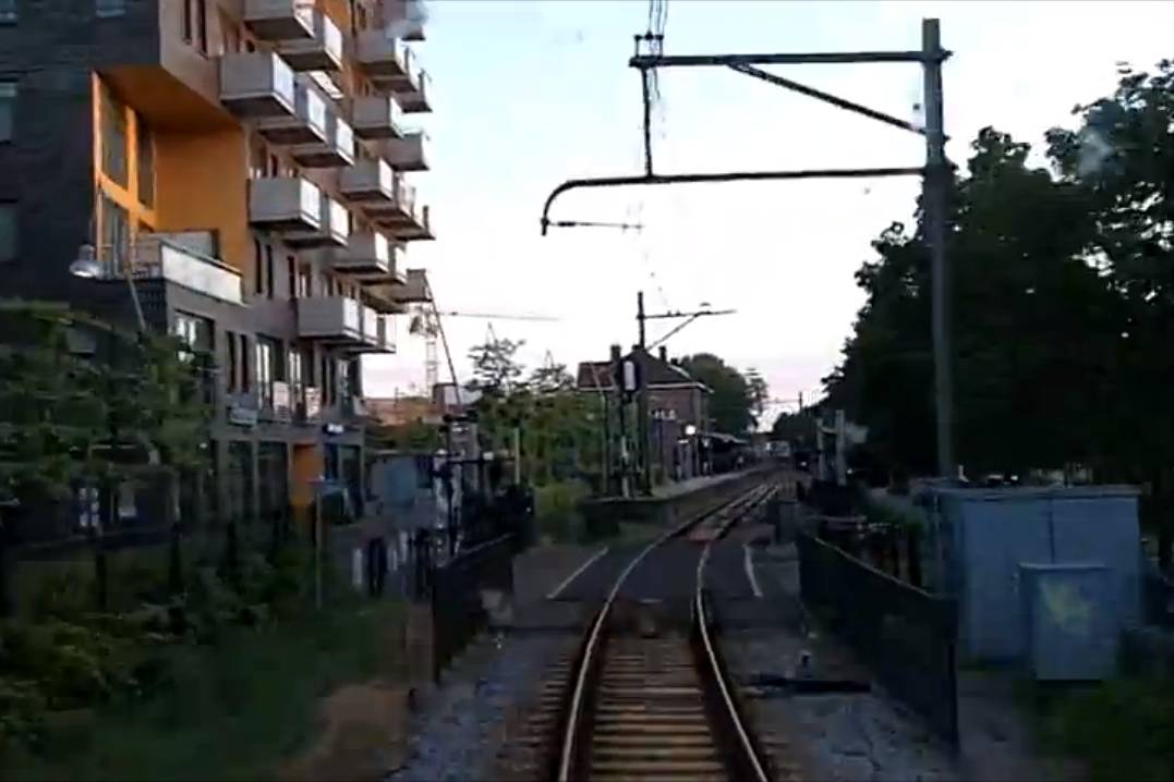

Ik wil op mijn baan zelf bovenleiding gaan maken, en ik heb een erg leuk/mooi portaal gevonden, alleen
weet ik niet welk type het precies is, en heb ik niets meer dan een tekening en één foto, die niet
super duidelijk is. Hebben jullie misschien een paar goede foto's van dit portaal, en misschien iets meer info
over de gebruikte profielen?
Het gaat om deze:
Bron: www.m-voorloop.nl / Tekening A. Doolaar
De rechter!
De enige foto die ik heb:
Ooit een keer van internet geplukt... En komt van Wikipedia af kwam ik achter.
Gr,
Mathyn

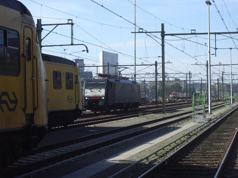

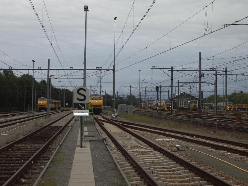

  • Berichten: 8618
Re:NS DIN bovenleidingsmast
« Reactie #4 Gepost op: 13 September 2011, 14:47:41 »

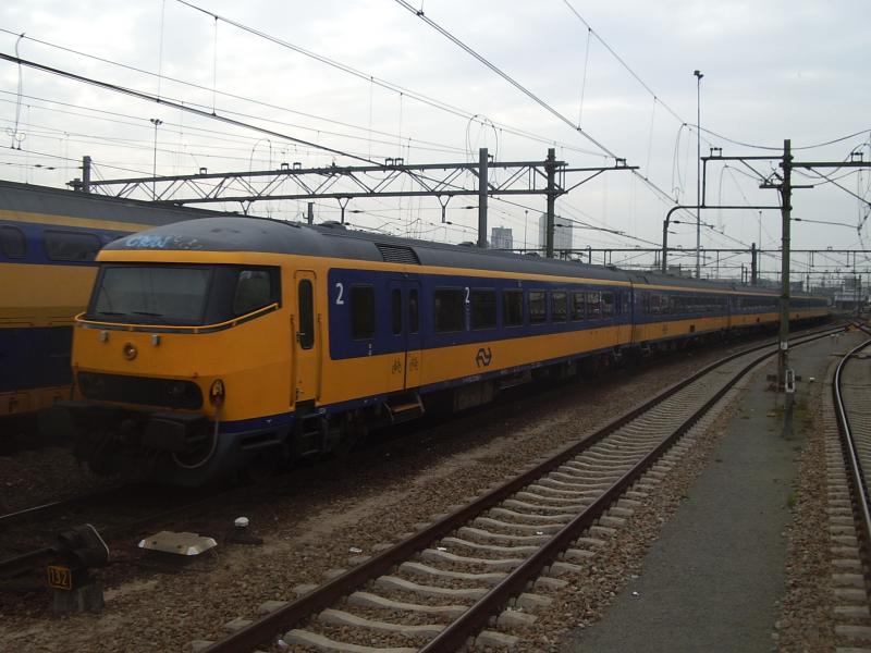

En deze
(ik zie alleen de diagonale balk niet)
deze
deze

Dank voor de foto's! Daar heb ik altijd wat aan. De eerste zeg jij daar zit geen diagonale balk, dat klopt, maar het is ook
een andere mast, kijk maar naar de verticale paal, die is opengewerkt. Wel een erg leuk variant!

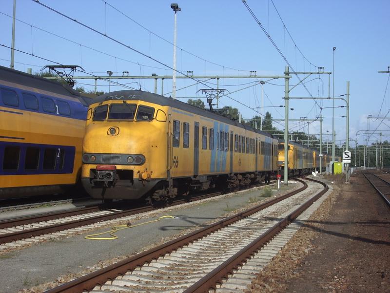

Wat actuelere plaatjes uit Eindhoven:  (plaatjes zijn klikbaar)
[EDIT: niet zelf voor naar Eindhoven reizen. De (volgens mij) 4 exemplaren die er nog staan bevinden zich op niet publiek toegankelijk terrein]
Hoop dat je er iets aan hebt.
mvg
Sander

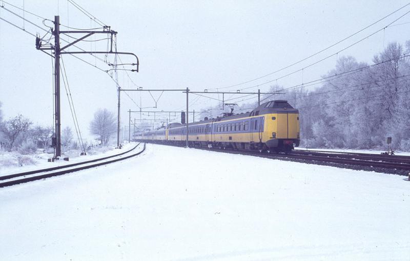

Nico Spilt heeft niet zo'n hele lange tijd geleden een cabinerit-registratie van Amersfoort naar Ede-Wageningen gemaakt: ergens bij Barneveld staan die dingen ook nog geloof ik.
EDIT: Correctie: Ede Centrum: Pauze-still uit het videootje van Nico:
http://www.m-voorloop.nl/benelux/edecentrumbovenleiding.jpg

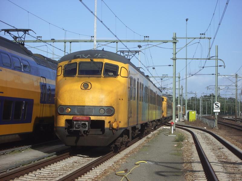

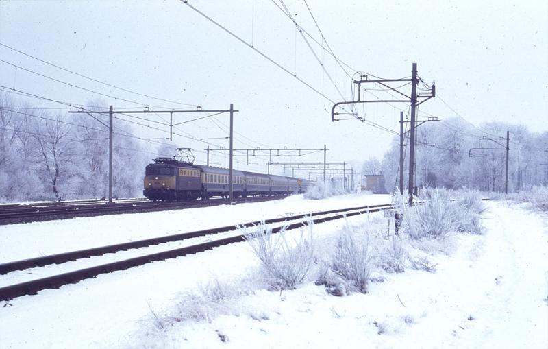

Inderdaad, bij Barneveld Aansluiting:
(foto's 14/2/1991)
Sander.
