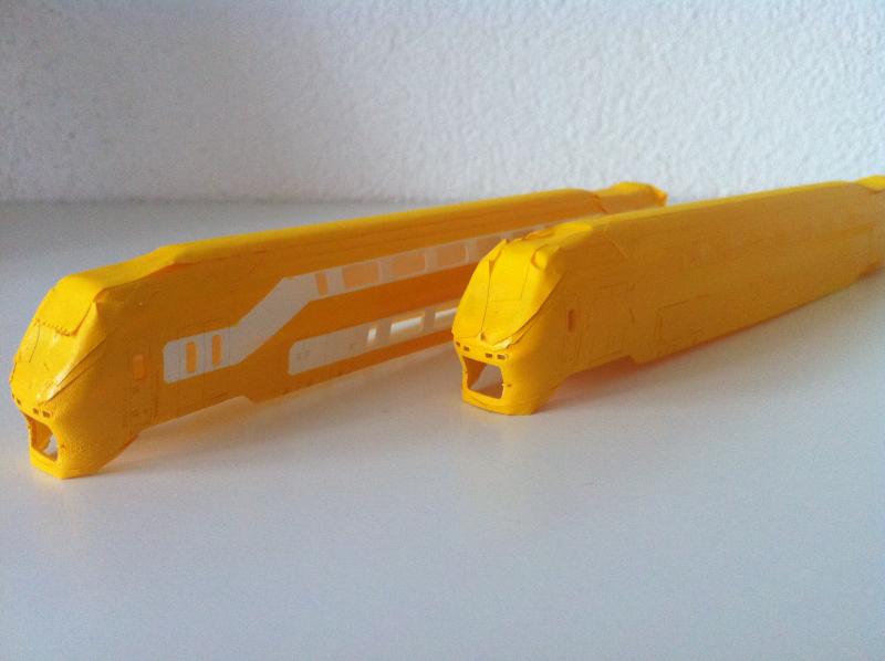

08 September 2011, 14:46:47 »
Zo...de gele verf zit erop (begin even met de kopbakken, de tussen bakken doe ik later).
nu is het tijd voor de blauwe banen.
afplak tape tbv de blauwe banen is eraf.
Nieuwe tape om het geel af te dekken gaat er nu op komen en kan ik gaan beginnen met blauw spuiten.
Ferry

Re: BNLS-Werkspoor - Mijn zelfbouw VIRM in N
11 September 2011, 19:28:38 »
Ziet er al goed uit Ferry!

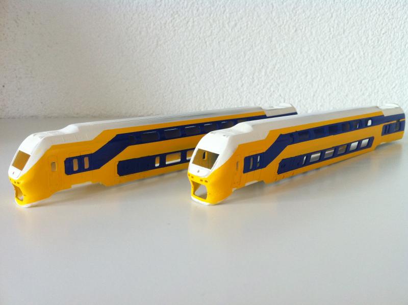

15 September 2011, 00:30:59 »
van het weekend de bakken afgeplakt en voorzien van de blauwe kleur.
zier hieronder het resultaat.
helaas is het afplak werk niet echt super gelukt, want zo her en der zijn er toch wat plekjes die ik zal moeten gaan bijwerken.
Naja niks aan te..."aldoende leert men" is het spreekwoord.
En nu weer afgeplakt voor een rondje grijze verf
Ferry

15 September 2011, 07:40:08 »
Al goed op weg Ferry!
Maar je afplak werkt lijkt erg dubbelop ipv over de kleuren heen spuiten!
maar hey, meer dan digitaal verven kan ik niet
Je virm kop is geprint en word nu schoongemaakt, met beetje geluk heb ik die morgen, anders pas maandag!

15 September 2011, 08:25:57 »
@Mitchel, Hoe zie je zo snel op het youtube filmpje dat het om een trawos versie gaat.
want zo goed is de kwaliteit van het filmpje niet.
verder is het afplakken wel wat extra werk maar heb toch wel het idee dat de verf er toch wel wat lekkerder op zit doordat het nu direct op de primer zit ipv verf op verf.
@Marc, die Virm ziet er goed uit (voor zover het filmpje het laat zien).
is die van jou zelf?
zoja, waar en wanneer zou ik die een keertje kunnen zien?
Laatst bewerkt op: 15 September 2011, 08:30:18 door ferryk
