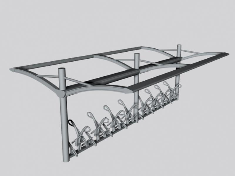

Goedenavond alle
Hierbij een kijkje in mijn werkplaats!
Dit keer gaat het om een fietsenstalling die vaak te zien is bij nederlandse (moderne) stations.
Ik hoor graag wat jullie hiervan vinden
De ramen kunen moeten wel zelf gemaakt worden, maar ik maak het model zo, dat een raam makkelijk erin gelegd / gelijmd kan worden

04 September 2011, 23:09:02 »
Hoi Mitch,
Nu je in Eindhoven woont, heb je vast al gezien dat de stad volstaat met fietsenstallingen van dezelfde ontwerper. Dus lijkt het een goed idee om een versie zonder dak uit te brengen.

04 September 2011, 23:09:39 »
Geen probleem! zal ook de versie zonder dak maken

Hoi Mitchell,
Ziet er goed uit.
Zou je ook nog van die
"boxen"
kunnen maken, waarin je de fiets zet en afsluit met een sleutel?

05 September 2011, 12:08:41 »
Hoi JJHS,
Deze zullen er ook komen.
vanaf 15 oktober ga ik die printen in full color sandstone
Ik hou je op de hoogte van het resultaat daarvan.

05 September 2011, 21:51:07 »
Op dit moment worden er 2 stuks geprint in Frosted Ultra Detail.
Al hoewel, het duurt nog 2 weken voordat we terug op schema komen met FUD,, het kan nog fftjes duren dus...

07 September 2011, 21:18:11 »
Mitchell, wat is de minimale diameter van de pijpen in je fietsenstalling. Het ziet er namelijk fijn uit. Zelf heb ik de grenzen van FUD opgezocht, maar ik geloof voornamelijk overschreden, ondanks de 0,5 mm wanddikte eis die ik heb aangehouden.

08 September 2011, 07:29:44 »
Hallo Henk,
De pijpen van de rekken zijn 0,4mm! In FUD kan je een minimale wanddikte aanemen van 0,3mm maar dit breekt dan wel heel snel
zoals bij alles met 3d printen is het dus gewoon veel proberen en hopen dat het er goes uit komt te zien, zo niet, dan passen we het aan en proberen we het nog een keer
