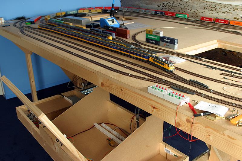

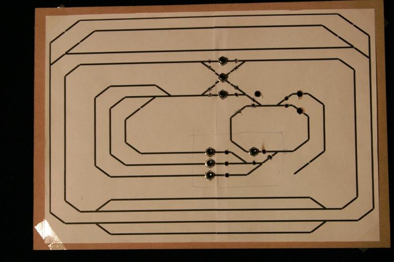

Kleine update. Alle sporen liggen op hun plaats. Hier een overzicht van het sporenplan:
Alle bezetmelders zijn bedraad, maar ik heb wat PC problemen, dus dat wordt even opgeschoven. De bezetmeldlijnen heb ik kortgesloten zodat alle baanvakken toch van spanning voorzien zijn, en alle baanvakken handmatig bereden kunnen worden.

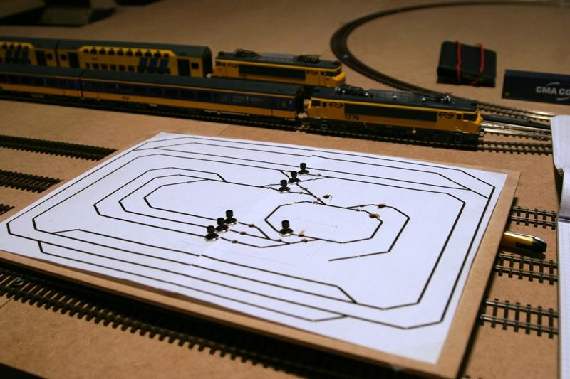

Ik ben nu bezig met een ander projectje, namelijk een bedieningsplateau. Hiermee wil ik een aantal, zoniet alle wissels, handmatig kunnen schakelen. De afbeelding van het sporenplan hierboven is van het opzetje van dit bedieningsplateau.
Dit is gemaakt van 4 mm MDF, waarop straks een geplastificeerd A3 geplakt wordt. Vooralsnog ligt er nu gewoon een dubbel A-viertje als werkmal.
De bedoeling is een rijweg te selecteren met druktoetsen, waarop rood/groene duoLEDs de gekozen rijweg tonen.

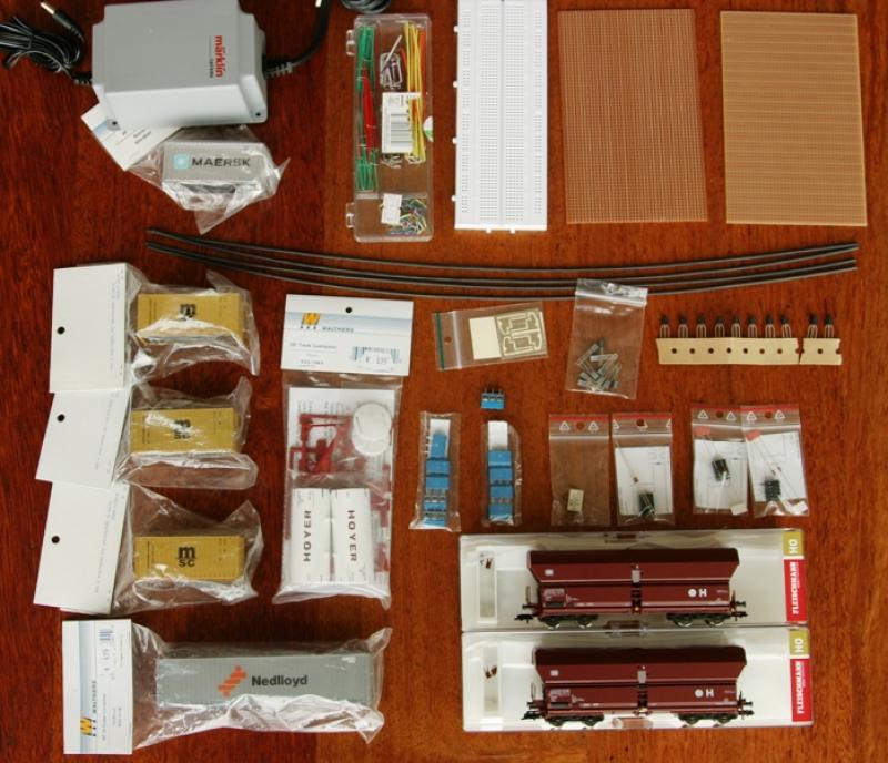

Zeer goede dag vandaag in Houten. Niet te druk, en volledig geslaagd: alle items van mijn lijstje uiteindelijk kunnen schrappen! Uiteraard bleven er ook diverse niet-lijst-items aan de vingers plakken . . .
* Marklin Trafo 18V, tbv wisselaansturing
* Breadboard
* Breadboard jumpers en kabels
* 2x experimenteer printplaat
* 10x printplaat steenjes
* 10x transistor BC557
* 10x transistor BC547
* 4x bistabiel relais
* Krimpkous
* 4x 20ft container van Walthers
* 1x 40fr container van Walthers
* 1x 20ft tankcontainer van Walthers
* 1x Fleischmann 5521 05, 4-assige onderlosser
* 1x Fleischmann 5521 04, 4-assige onderlosser
* 1x Ger Knijf LS ICRm bufferrooster setje. Ziet er super uit Ger!
Ga nu trachten de wisselstraat aansturing in elkaar te zetten.

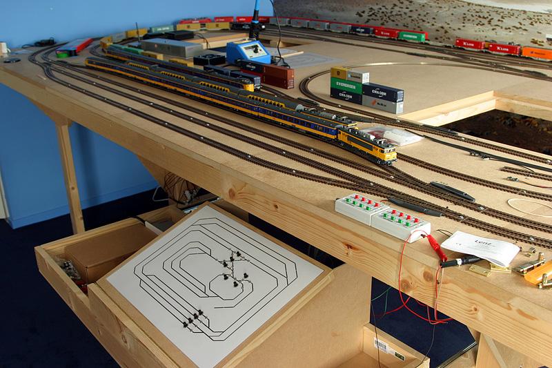

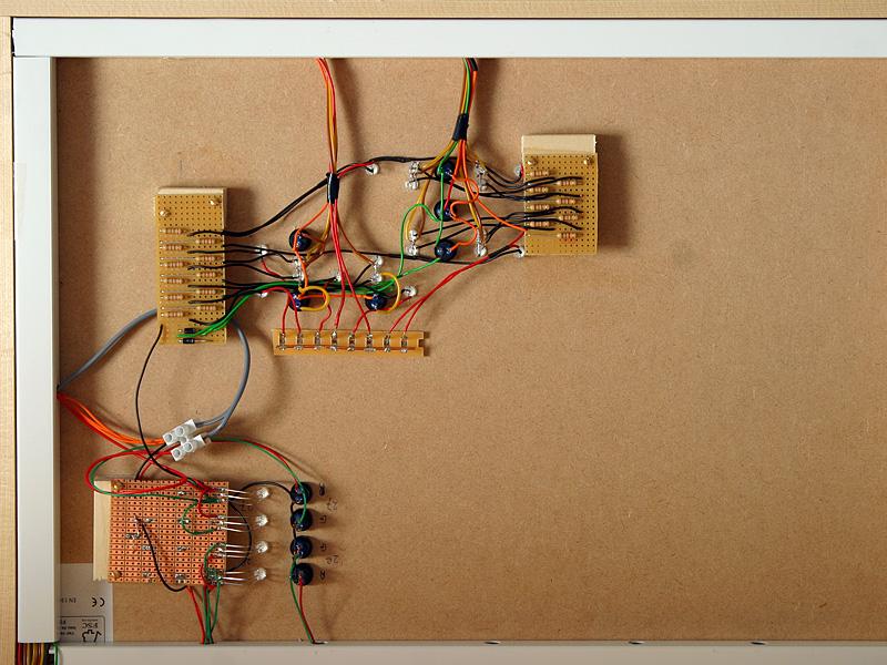

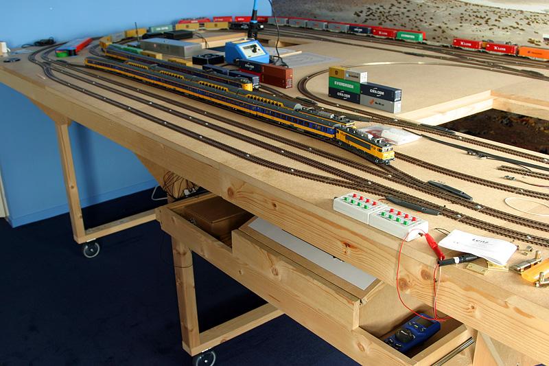

Ik heb mij voornamelijk beziggehouden met het bedieningspaneel. Als eerste heb ik een uitschuifbare bak onder de tafel gemaakt. Hierin is een opklapbaar bedieningspaneel gemonteerd:

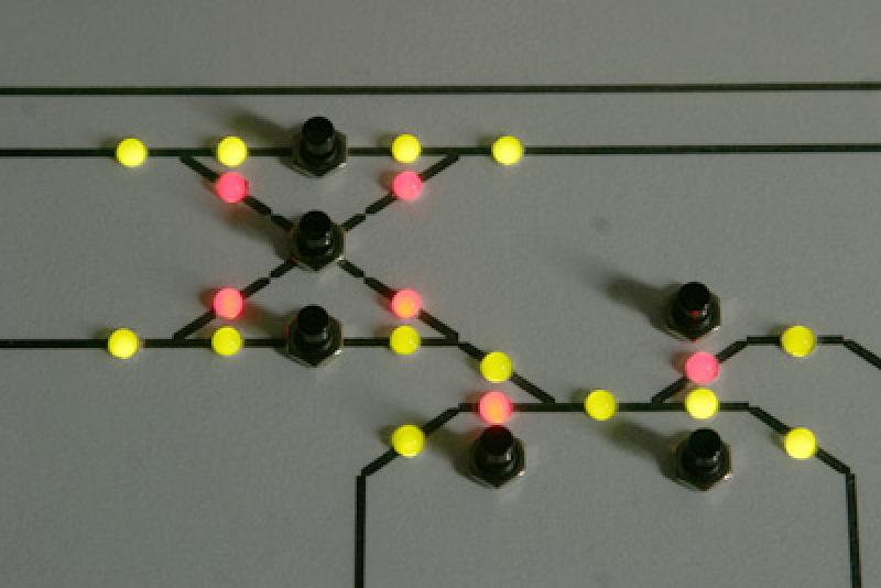

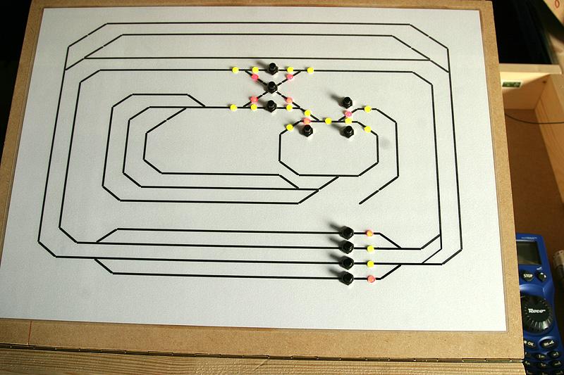

Vervolgens heb ik het sporenplan in MS Excel opgesteld en op A3 formaat uitgeprint. Dit heb ik geplastificeerd en op een 4mm MDF plaatje gelijmd. Hierin zijn gaatjes geboord om de 5mm duoleds en drukknoppen te plaatsen:
Het Jajo-duoLed-principe wordt hier uitbundig en naar volle tevredenheid toegepast.
Het kruiswisselcomplex wordt middels drie drukknoppen geschakeld, waarbij de onderste en bovenste drukknop parallel staan:
Ik overweeg de middelste druk knop te verplaatsen en daar ook een duoled te plaatsen. Dat zal het ingestelde rijpad duidelijker tonen.

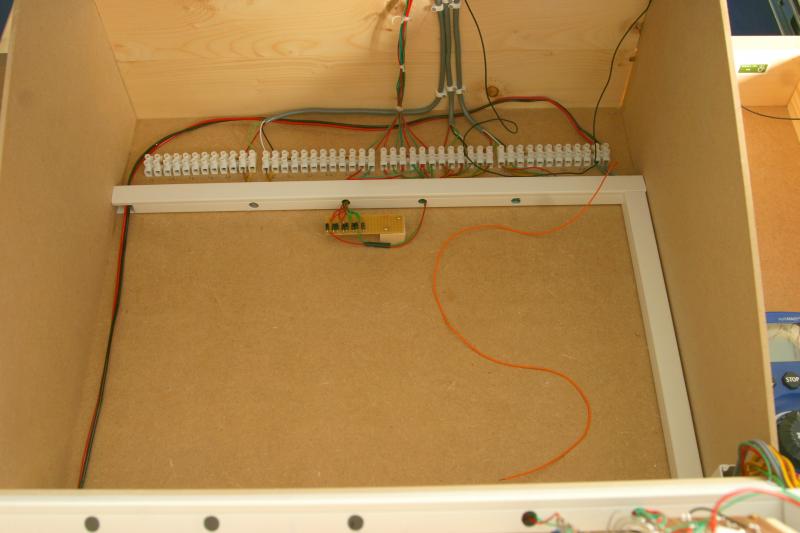

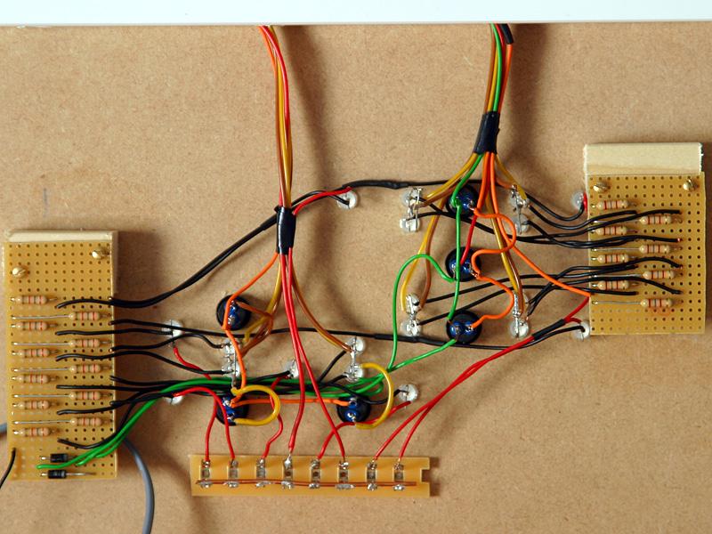

Soldeergefreubel . . .
Verdeelstrips in de bak. Er is nog volop ruimte voor schakelunits.
Op het treinenfront is er ook nog wat beweging geweest. Er zijn diverse LS Models ICRm stammen bijgekomen, en sinds vorige week rijdt een trotse Trix Koploper zijn rondjes. Wellicht dat ik hier binnenkort nog wat kiekjes van zal laten zien.
