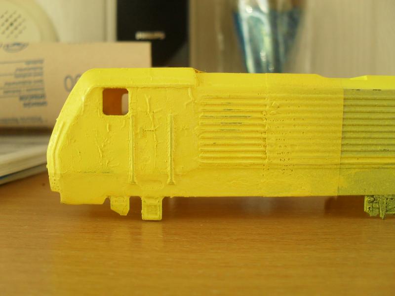

Na een paar keer de loc weer gespoten te hebben krijg ik allemaal ribbeltjes en streepjes op de verf.
Klik,
Nu wil ik de kap een nachtje in iets laten liggen waardoor alle verf eraf gaat, zodat ik helemaal opnieuw kan beginnen.
Maar waarmee moet ik dit doen? terpentine bijv.
Groeten Jordy

Jordy,
Gebruik hiervoor remvloeistof, verkrijgbaar in een winkel voor automaterialen.

Ovenreiniger van Muscle

Yep, ik zou het ook bij ovenreiniger houden.
Model in zak, ovenreiniger erin spuiten en laten liggen.

Gaat dan alleen de verf die ik erop gespoten heb eraf of gaat de verf van de kap zelf er dan ook af??

Alle verf gaat er af...

Heb het inmiddels in huis, en heb de kap ingespoten in een zak zitten, hoelang moet ik de kap daarin laten?

Totdat alle verf er af is..
dus regelmatig controleren.. maar een paar uur zeker wel...
