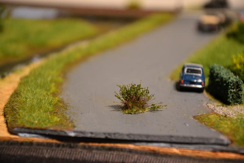

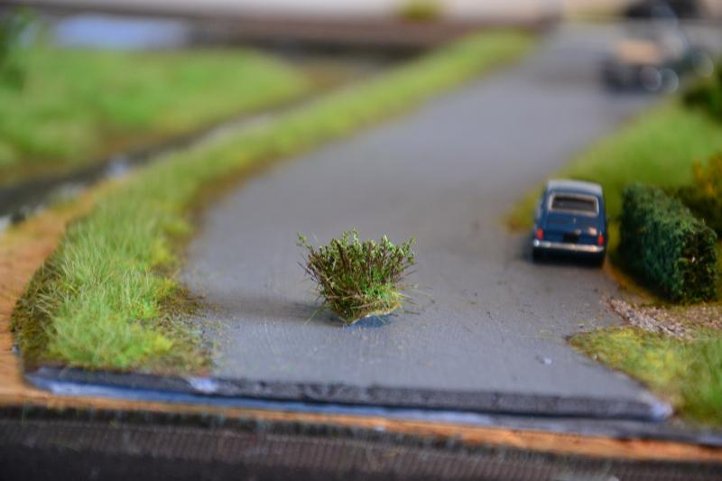

Allen,
Nav wat tips in Milcomarty's groendraadje ben ik ook aan de slag gegaan met 12mm gras om struikjes te maken (nou ja, als proef 1 struikje). Vannacht even laten drogen en dan hopelijk morgen een goed resultaat.
Martin Welberg
  • FYA !!!
  • Berichten: 9397
  • OO. Organisatie OntraXS!
Re:Bouw Zeedoorn (H0)
« Reactie #802 Gepost op: 26 June 2013, 23:45:39 »
Hoi Chris, zeg maar Martin, luister ik ook wel naar  ;) Als je over een of twee van die pollen even met een kwastje bruine verf gaat, na droging de topjes iets aantipt met lijm en er wat fine turf over strooit heb je als snel wat hoger onkruid.
Chris80
  • Berichten: 3376
    • Zeedoorn
« Reactie #803 Gepost op: 27 June 2013, 19:20:08 »
Ok Martin it is :). En thanks voor de tips  (y).
Bij deze mijn eerste poging tot een strukje, de takken moeten jullie maar even bruin denken aangezien ik geen spuitbusje bruin voor handen had. Verder misschien iets minder korte vezels (2 en 4,5mm), want het is best vol aan de onderkant.
Mijn methode:
Flats voorstrijk,
WS fine turf erover,
2 en 4,5mm gras erover,
12 mm gras erover,
Verdunde houtlijm aan 12mm vezels smeren
Polak fijne blaadjes erover.
Normaal gesproken zou ik de grasvezels ook nog bruin spuiten, maar de spuitbus had ik niet.
Tips zijn altijd welkom!!

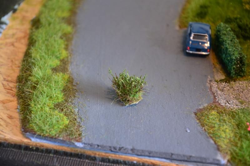

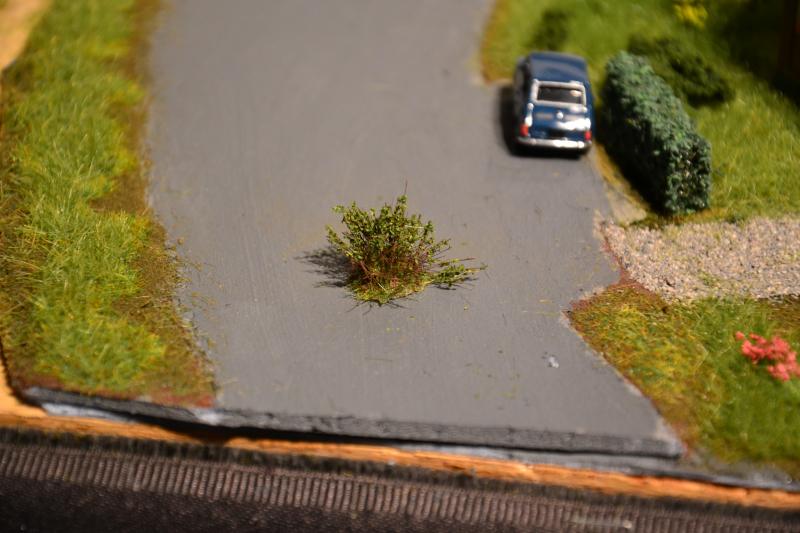

Inmiddels is het 2de prototype ook klaar. Hier heb ik de lijm eerst goed laten drogen en ben daarna pas gaan verfen en blaadjes strooien. Ook heb ik voor het blaadjes strooien de lijm iets minder dun gemaakt. Al met al ging het al een stukje beter :).

Deze tweede ziet er veel beter uit dan de eerste! Het bruin van de takken is mooi zichtbaar en ziet er echt uit als een struikje!
