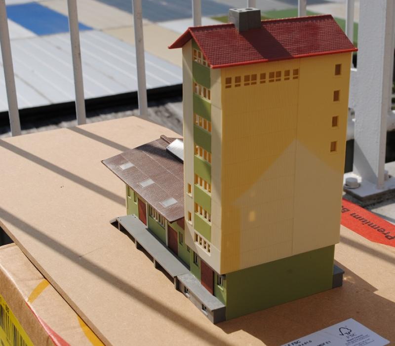

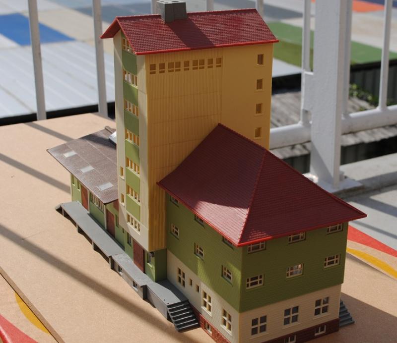

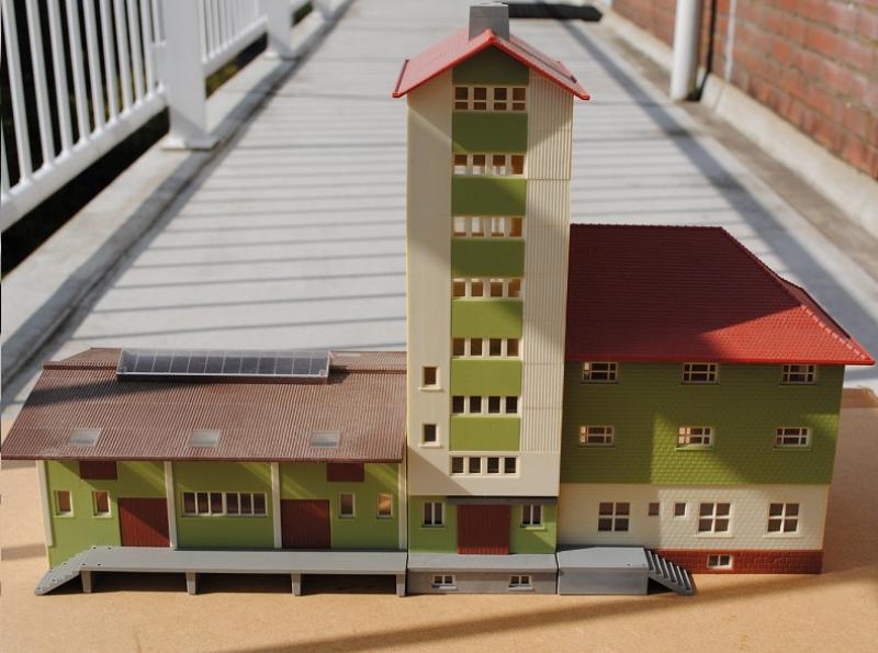

Leuk dat je mijn draadje ook weer gaat volgen ! De fabriek moet niet gepimpt worden maar eerder het tegenovergestelde daarvan. verlaten, vervallen, roestig .....
Zo ziet de fabriek er nu nog uit.
En het lijkt het nog mee te vallen met de verkleuring...
Maar als je dan een stukje van het gebouw weghaalt zie je wel duidelijk wat er gebeurd is.
Kijken of hier nog iets leuks van te maken valt....
Groeten Ruud B.

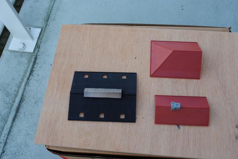

Hallo allemaal,
In het weekend niet veel aan het fabriekje kunnen doen. Ben begonnen met het verwijderen van de raampjes en heb twee gedeeltes van de fabriek grijs gespoten als basis voor de betonkleur van de muren.
Op dit moment ben ik bezig met het verven van de daken. Ik zal in de loop van de dag weer wat foto's plaatsen van de verschillende stappen van het verouderen, dat is veel duidelijker als beschrijven waar ik mee bezig ben.
Groeten Ruud B.

Bij deze de eerste foto's van de fabriek;
De muren van de toren en het loodsje in de grijze grondverf. Dit is de basis voor de verdere behandelingen om de muren te verouderen.
De daken van het gebouw. Het dak van de loods is hier al geschilderd met een mix van zwart en donkergrijs. De twee oranje daken zijn hier nog onbehandeld.
Als de muren in de grondverf staan ziet het er een beetje Artitec-achtig uit, maar dit komt goed na een reeks behandelingen met structuur en kleurverf.
Misschien dat de jongere bouwers onder ons inspiratie uit dit bouwverslag kunnen halen. Ook met een standaard bouwkitje (in dit geval Kibri) die op beurzen zoals Houten of op internet soms voor leuke prijzen te vinden zijn kun je leuke dingen doen !!!!
Groeten Ruud B.
