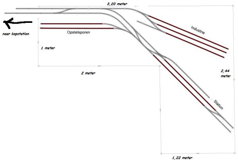

Na een paar maanden vooral rondjes te hebben gereden (en ik iets meer uitdaging wil met rijden) heb ik mijn treintafel wat groter kunnen maken. Het idee is om te gaan pendelen tussen 2 kopstations en daarnaast een stukje industrie erbij. Ik rij met nederlandse treinen, TP III/IV.

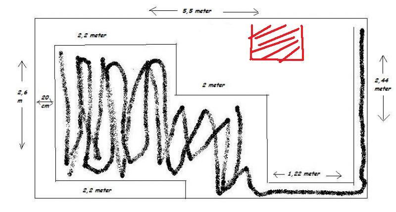

Om te beginnen een schets van de tafel met de maten erbij (zwart is loopruimte etc):
Dit is mijn eerste opzet van het plan (de 2 sporen linksboven lopen door naar het andere kopstation, dit heb ik verder niet uitgewerkt aangezien deze 2 sporen daar ook eindigen).
Ik hoor graag jullie feedback en verbeteringen/opmerkingen etc etc.

Ben benieuwd hoe je de linkerzijde gaat uitvoeren. Had je daar ook al wat van? Dan zien we het geheel wat meer. Daar je het spoor misschien op een dijkje kunnen bouwen, zo ver mogelijk naar achter. Waarachijnlijk lukt het anders ook niet met de bochten.  :)

Helemaal rechts, je loopruimte, minder dan 40 cm? Dat is te weining. 50 kan maar beter is 60. Als je nog enigszins wil bewegen. En je onderste station, misschien kun je dat in een bocht leggen, zodat het wat minder stijf wordt.
(het is zelfs 5,5 - 2,2 - 2 - 1,22 = 0,08 (ofwel 8cm)   :o  daar kom jij tussen    ???  )
Ik zou ook eens proberen (virtueel?)of je overal op je baan erbij kunt, bijv bij het gearceerde gebied in de tekening:
« Laatst bewerkt op: 21 August 2011, 23:48:10 door J J H S. Reden: extra opmerkingen »

Hoi Jeroen,
Bedankt voor de tips. De tekening is niet helemaal op schaal. Rechts heb ik ruim een halve meter om te werken (de tafel staat ook al, dus ik heb al getest :-) ).
Na het aanleggen van de rails viel het mij idd al op dat het wat statisch ligt. Een bocht voor het station zat ik ook aan te denken, alleen moet het wel uitkomen qua perronlengte.

Hoi Jeroen,
Goed.  :)
Nee, het station zelf ligt in een bocht (lees: boog). Hierdoor kun je wat verder naar onderin rechts komen, en zelfs misschien nog enige perronlengte scheppen. Zoals jij bedoeld kan ook maar is toch wat statischer.

Chris,
Als ik je goed begrijp (en gezien je tafel ruimte) ga je heen en weer rijden tussen twee kopstations. Niets mis mee, maar naar mijn bescheiden mening gaat dat vervelen. Je treinen kunnen niet effe lekker door rijden.
Verder zijn de industrie sporen aleen maar te bereiken via de hoofdbaan, die bij de minste rangeer beweging op het industrie spoor ook meteen bezet is (rechte en een bocht is te weinig).
Ik verwacht dat je met een perron aan een zijde gaat werken en het spoor het dichts bij de tafelrand gaat gebruiken als uithaal spoor voor je opstelterrein. Anders wordt het rangeren langs het perron.
Verder heb een goede railverdeling op je oppervlak gecreerd. Niet te veel sporen.

Ik ben ook 2 kopstations aan het bouwen maar inderdaad wat al wordt gezegd, je wilt ook wel eens kilometers maken. Dus heb ik later een rondlopende baan toegevoegd.
Verder is het pendelen tussen 2 kopstations wel interessant hoor.

@ Jeroen, de perronsporen in een bocht leggen is ook een idee. Dan komt er alleen wel een uitdaging bij voor mij, nl kromme perrons maken (met mijn 2 linkerhanden :) ).
@Gerard, het is een bewuste keuze om voor 2 kopstations te kiezen, ik kan nl langs de muren ongeveer 20 cm kwijt en zo dus bijna de hele kamer rond. Dat levert ongeveer 7 meter extra rijlengte enkele rit op (dus 14 heen en weer). Er is geen ruimte om waar het 2de kopstation komt een boog te maken. Voor de deur langs is geen optie, deze gaat nl de kamer in open.. En rond rijden zonder die extr ruimte werd vrij krap, zeker met een stuk industrie erbij.
Wat betreft het industriestuk, hier kan ik wel wat meer ruimte creeren door de 3 sporen wat in te korten. Wat is hier een goede optie?
En als laatste punt, het was mijn idee om van de opstelsporen een perronspoor op te rijden en dan met deze trein weg te rijden. Of is dit spoortechnisch gezien erg raar? (ik ben hierin echt nog een leek). Wat zou hier dan een goede optie zijn?

Als je voor de deur langs wilt, kan je ook een opklapbaar baangedeelte maken. Is maar een idee.
De twee opstelsporen zo gebruiken is heden ten dage ook bij het grootbedrijf gebruikelijk. Echter de sporen worden dan alleen gebruikt voor het opstellen van reizigers treinen.
Je industrie spoor is een ander verhaal. Kun je de doorgaande sporen over een lengte van een meter iets laten zakken, zodat er nog een kopspoortje langs gelegd kan worden. Hier kan dan de trein vrolijk op rangeren en blijft de hoofdbaan vrij. Inkorten is gezien de lengte nu (circa 1,5 m) wel een optie, maar dat kan niet kleiner dan 1 m.

Een ophaalbrug oid voor de deur langs maken kan in de toekomst nog een optie, maar voorlopig nog even een brug te ver voor mij :). Eerst dit maar eens een beetje op orde krijgen.
Wat betreft een kopspoortje, hoe bedoel je precies? Ik heb de tekening iets aangepast (oa extra spoor bij het industriegedeelte), ideeen zijn welkom. Ook heb ik de perronsporen in een bocht gelegd, ziet er inderdaad speelser uit.

Ik bedoel deze manier:
Je hoofdsporen lopen zo lamgs een derde spoor, waarop een locomotief alle handelingen voor het industriespoor kan doen.

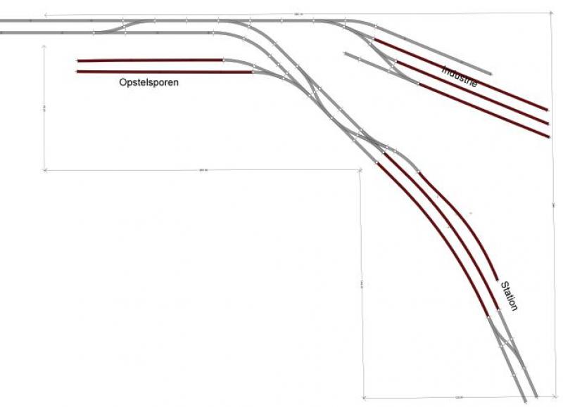

nav de opmerking van Gerard nog een apart rangeerspoortje toegevoegd, zo hoeft de hoofdrijbaan daar niet gebruikt voor te worden.
Het laatste ontwerp, uiteraard zijn suggesties van harte welkom!

Ik vind het al helemaal goed! (Maarja, wie ben ik... ;) )
Toch nog één tip / opvatting:
Afhankelijk of de schets exact klopt...
Misschien kun je nog een klein stukje spoor uit het allerbovenste spoor tussen de wissels weghalen. Dan komt het binnenste spoor richting het station niet zo gevaarlijk dicht langs de rand te liggen. (valschade bij ontsporing) Hoe sterk de kromming in je station dan kan worden, heb ik geen verstand van. Maar ook daar ontstaat dan iets meer speling.

Thanks :).
Het is inderdaad niet de bedoeling om het spoor precies langs de kant te leggen, maar inderdaad wat speling te houden. Vallende treintjes is een beetje zonde.
