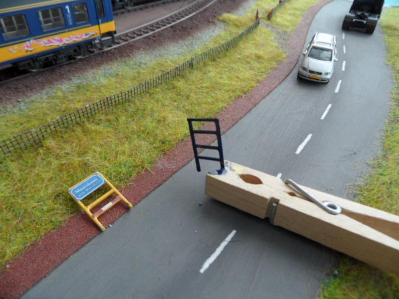

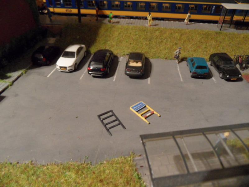

Hallo allemaal,
Dit topic is bedoeld om te laten zien hoe je nederlandse ( verkeers ) borden hebt gemaakt, hier mijn bijdrage:
Een plaatsnaam/ bebouwde kom bord. Hieronder een verslag hoe ik dit maak:
Ik heb voor het materiaal van het bord stukjes plastic van een bushokje gebruikt.
Links het bord dat ik al gemaakt heb, en rechts een stukje plastic waaruit ik het plaatsnaam bord ga maken:
Als eerste heb ik daaruit 3 paaltjes voor het bord gesneden:
Ook het bovenste stukje op maat snijden:
Uit dit stuk snijd ik de rest:
De volgende stap wordt het vastplakken van het plastic
Wordt vervolgd.
Gr, Myron

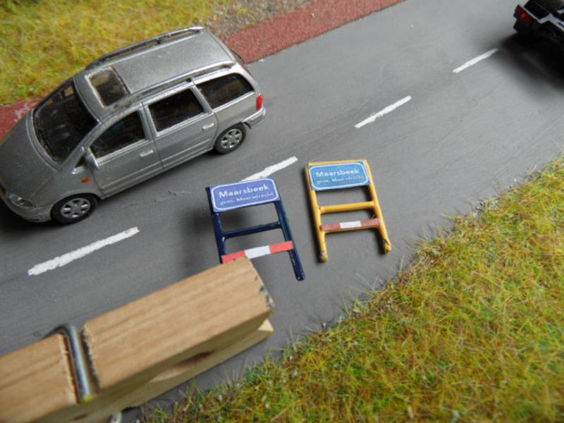

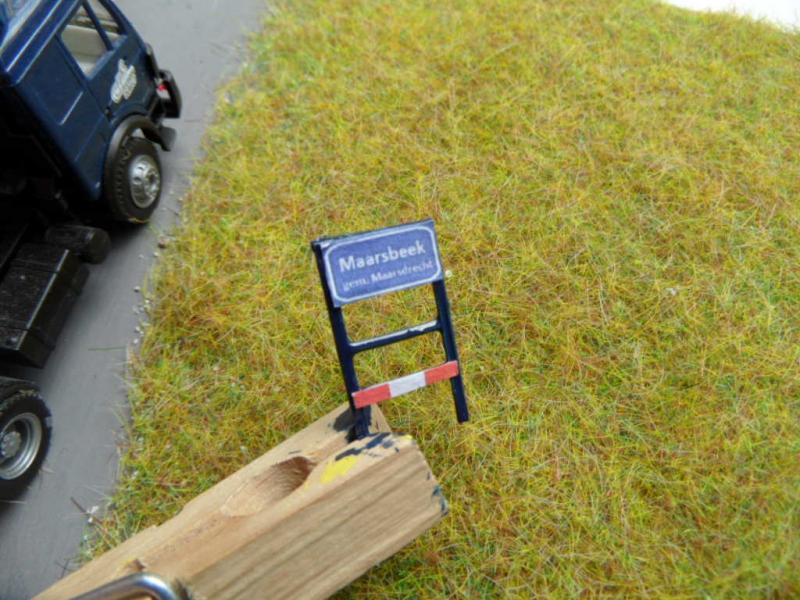

Ik heb het bordje vandaag afgemaakt,
Gisteravond heb ik alle stukjes aan elkaar geplakt:
En vervolgens heb ik het bord blauw geschilderd:
Op Paint, heb ik zelf bordjes gemaakt, en uitgeprint:
En als laatste nadat de verf is opgedroogd, heb ik het uitgeknipt en opgeplakt:
Het bordje is af
Gr, Myron
