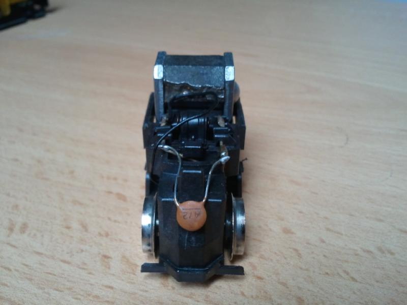

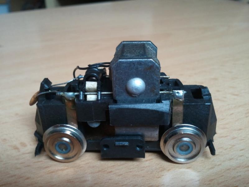

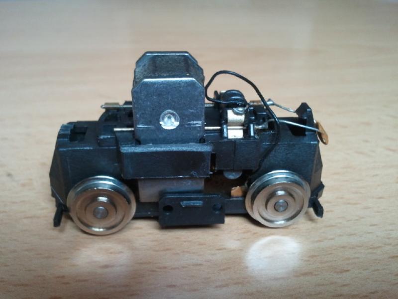

Ik weet niet precies hoe oud deze lok is maar deze heeft géén vliegwiel. Zoals beloofd enkele foto's van het binnenwerk.
Aan deze zijde de stroomafnemers aan de wielen.
Deze zijde zie je het zwarte draadje welk naar de stroomafname van de assen loopt
Even van de voorkant op de foto
De bodemplaat verwijderd. De stroomafname van de assen is nu zichtbaar. Het huis van de motor is geheel van kunststof.
Ik was van plan om deze lok te voorzien van een LoPi Micro 4.0. En waarschijnlijk onder het dak omdat dit denk ik de enige mogelijke plek is.

Re:Digitaliseren "oude" Roco Sik
09 August 2011, 11:23:04 »
Wat mooi een simpel mechaniek, stroomafneem punten lijken zo slecht nog niet.
wat is dat klompje midden bovenop? stukje lood?
mvg Mark
09 August 2011, 11:25:20 »
Dat is de magneet.

09 August 2011, 11:30:07 »
Hallo Ronald,
Wat bedoel je met
Enige zwaartepunt is om de gekoppelde afname vanaf de motor te scheiden.
m.vr.gr.
Harrie
Vanaf tijdperk IIIb. Intellibox 650 met Power 3, Traincontroller Silver, H0, Nederlands met Duits grensverkeer.
Berichten: 23005
09 August 2011, 11:36:58 »
Dat de stroomafname electrisch van de motoraansluitingen moet worden gescheiden. De decoder wordt daar immers tussen geschakeld. Volgens mij kun je het prima zelf zien als je even goed kijkt hoe de stroomafname en de motoraansluitingen nu met elkaar zijn verbonden. De ene motorpool zo te zien met een draadje, dus dat is zo onderbroken. Maar de andere motorpool zal wel direct in verbinding staan met één van de strips voor de stroomafname. Ik vermoed dat dan je ergens een stukje isolatietape moet aanbrengen.
