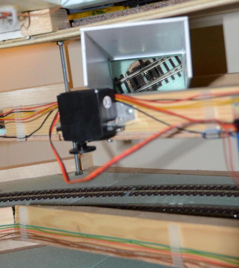

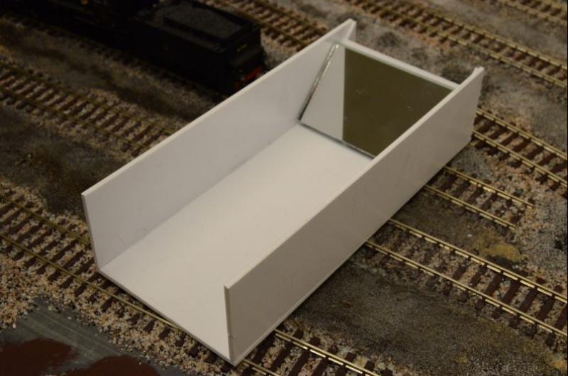

Vandaag gaf een servo van een wisselaandrijving de geest. En geheel volgens de regels van de heer Murphy is dat de wissel die het slechts bereikbaar is. Nu heb ik weliswaar de aandrijving op een bereikbare plaats gezet en de wissel met een "bowden kabeltje" aangedreven, maar het staalkabeltje was uit het gaatje in de wissel geschoten en door de krappe ruimte is de stand van de wissel bij het afstellen ook niet te zien.
Goede raad was duur. Na veel *%$@?!&*^ heb ik de volgende oplossing bedacht die mogelijk voor anderen ook handig kan zijn: een bakje van styreen in elkaar geflanst met daarin een spiegeltje onder een hoek van 45gr.
Ik wil niet zeggen dat het nu een fluitje van een cent was om de wissel te herstellen, maar binnen een kwartiertje draaide de boel weer.
Het bakkie:
Het bakkie in actie:
Wat ik nog miste was een verlichting, maar dat ga ik oplossen met een paar ledjes en een batterijtje.
