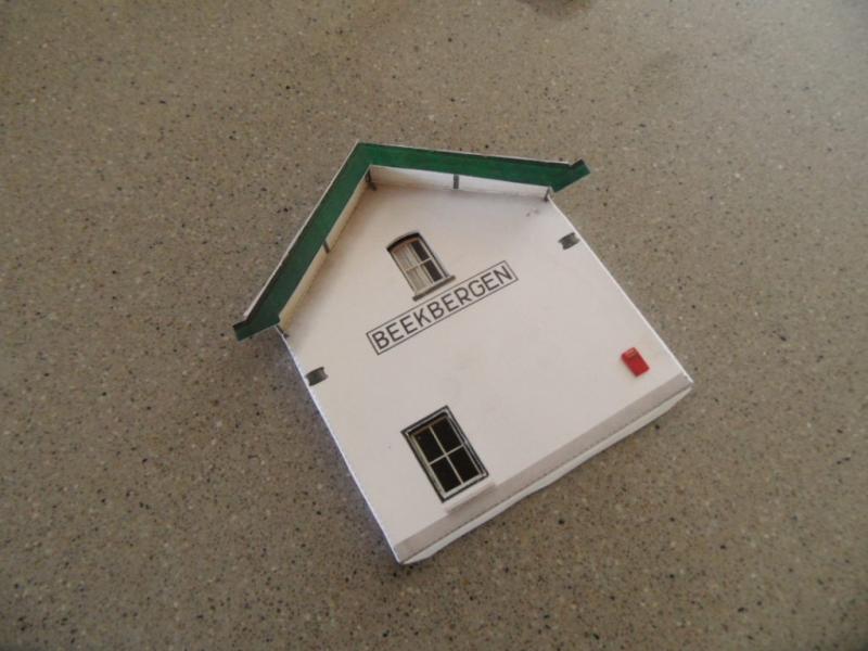

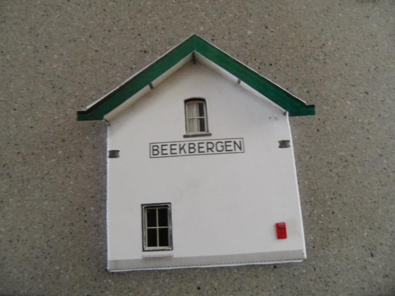

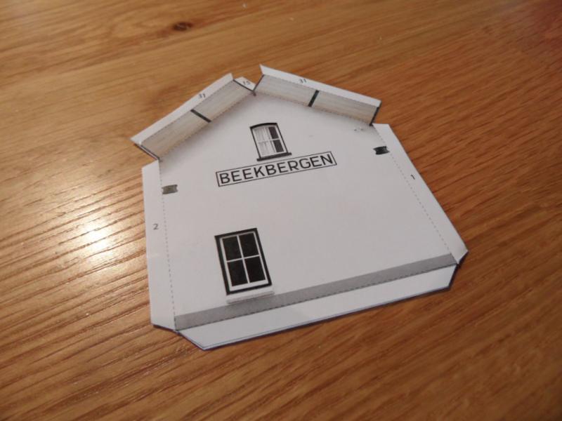

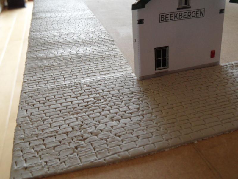

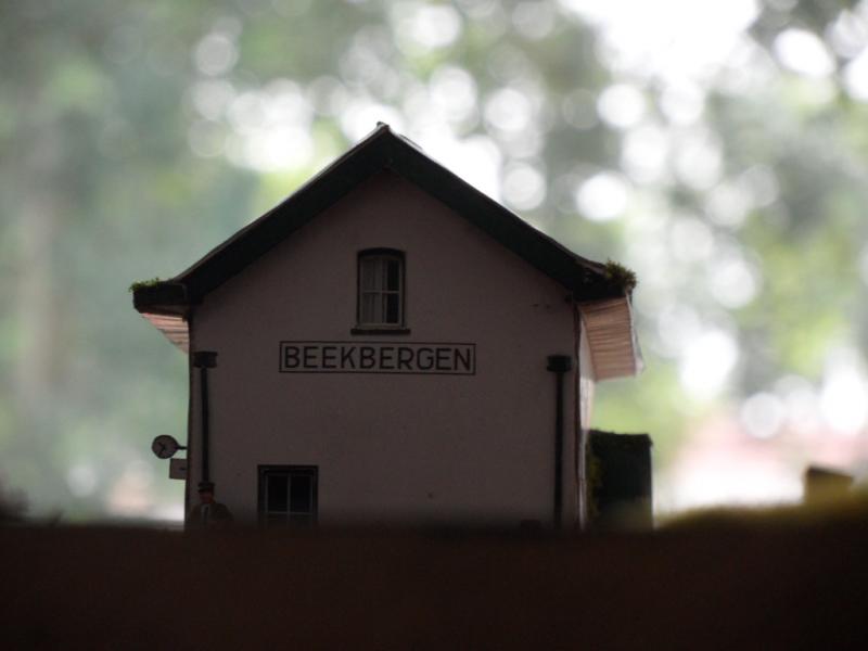

Hallo allemaal,
Ik ben begonnen met een nieuw project, station beekbergen in H0, ik ben als eerste begonnen aan een van de zijkanten van het gebouw, en het perron te ''betegelen''.
Het model is van papier, je moet zelf de ramen uitsnijden, en met karton diepte maken door bijvoorbeeld de ramen wat naar achter te plaatsen. Als eerste heb ik de zijkant van het gebouw uitgeknipt:
En na wat plak- en snijwerk later
Er moeten nog regenpijpen op de muur komen, en nog balken bij de dakrand komen.

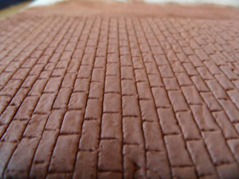

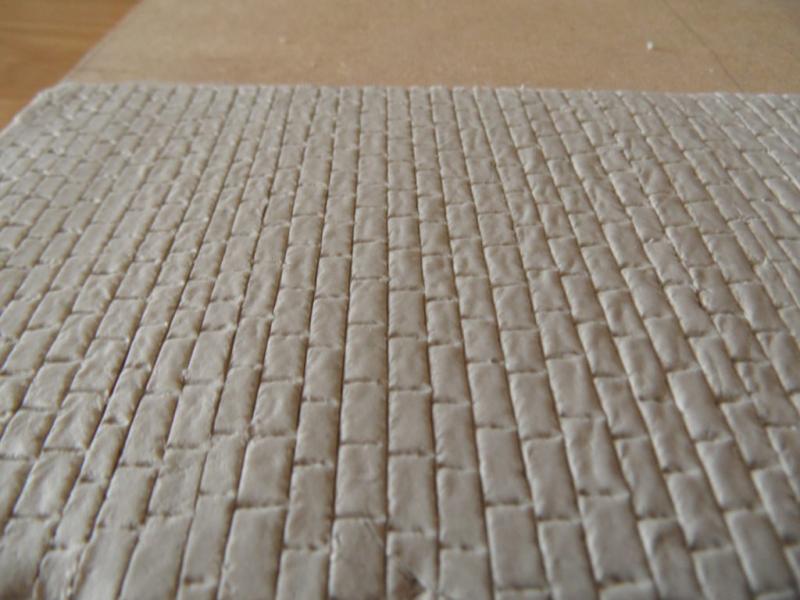

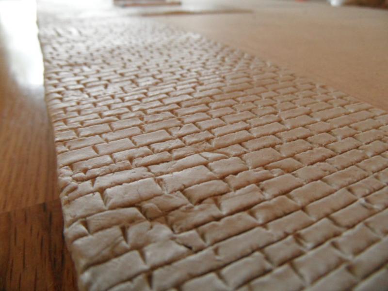

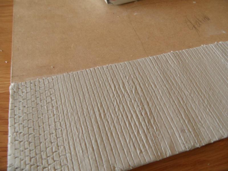

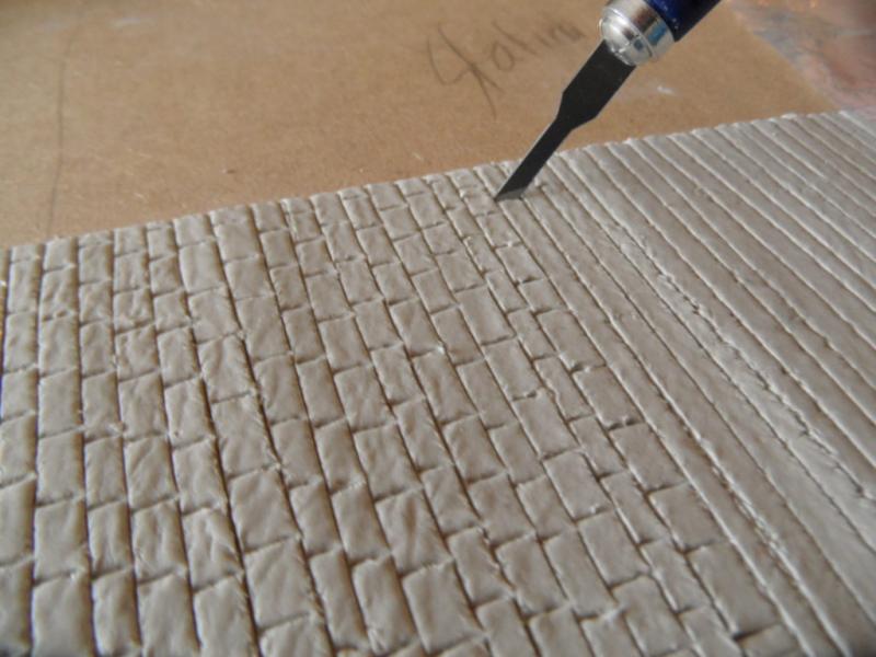

verder ben ik met Das klei het perron gaan betegelen:
Morgen ga ik de tegels schilderen, en het ene muurtje van het station afmaken
Gr, Myron

Mooi projectje Myron. En interessant om eens te zien hoe iemand dat met Das klei precies doet. Gr.Martijn

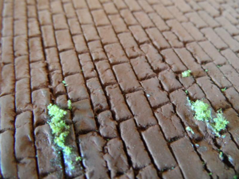

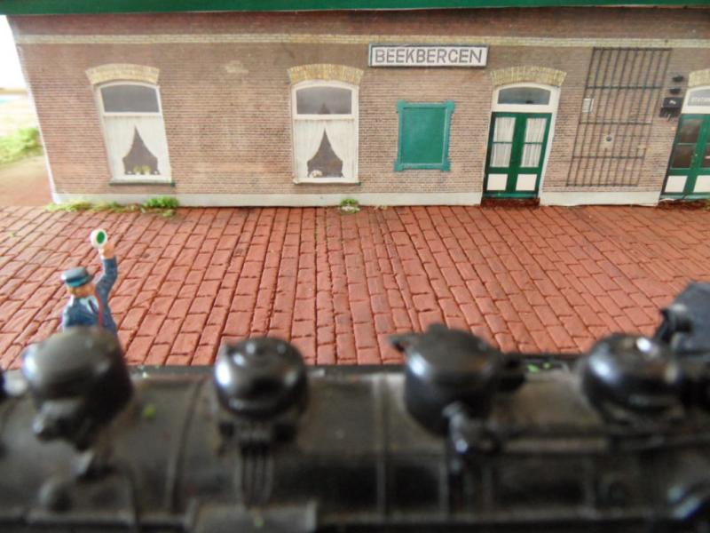

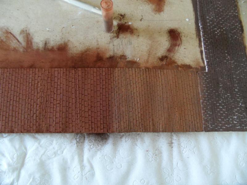

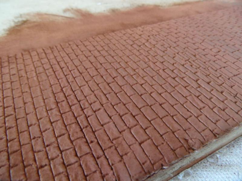

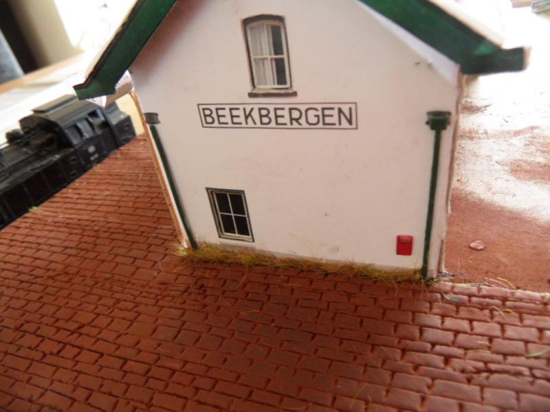

Hallo allemaal,
update,
De tegels van het perron zijn geverfd, als eerste heb ik het met Revell matt 84 geschilderd, en daarna ben ik er met 2 kleuren poeders overheen gegaan, hieronder zijn de lagen van rechts naar links te zien op de foto:
Op sommige foto's lijkt de kleur wel erg rood, maar dat is het niet
Ook heb ik een stuk weg geschilderd, de weg wordt nog geschuurd, en dan zal het er ongeveer
zo
uitzien.
Alle muren van het gebouw zijn nog (lang) niet af.

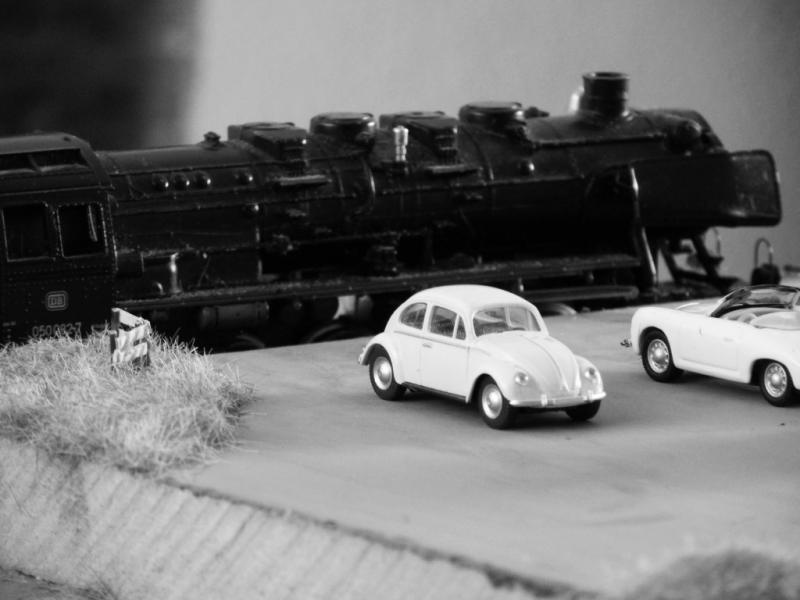

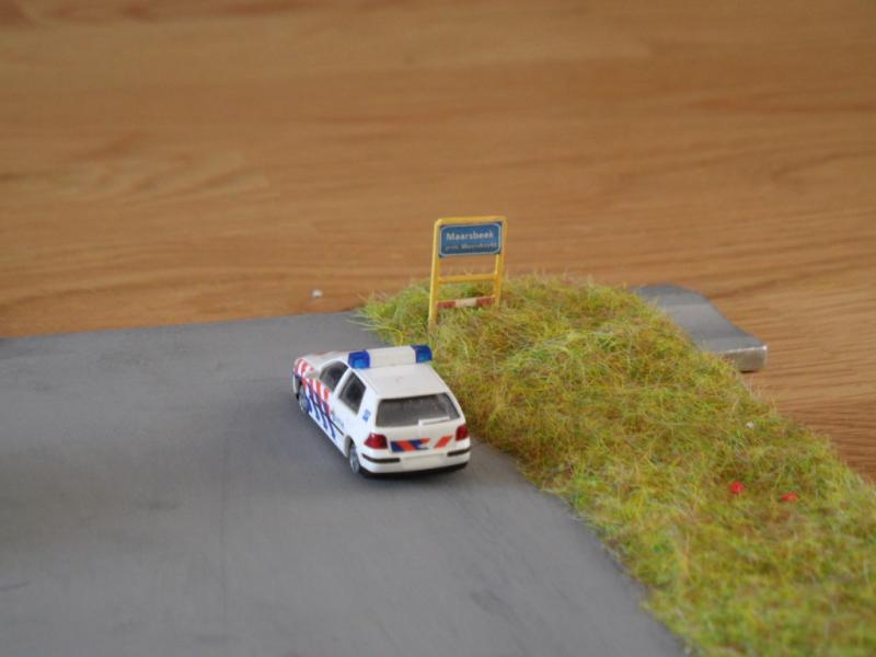

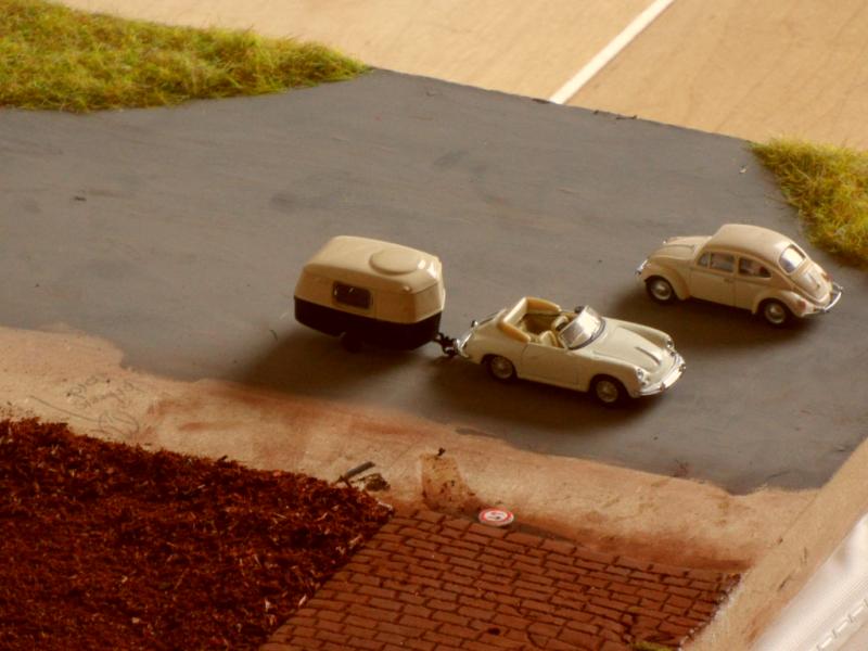

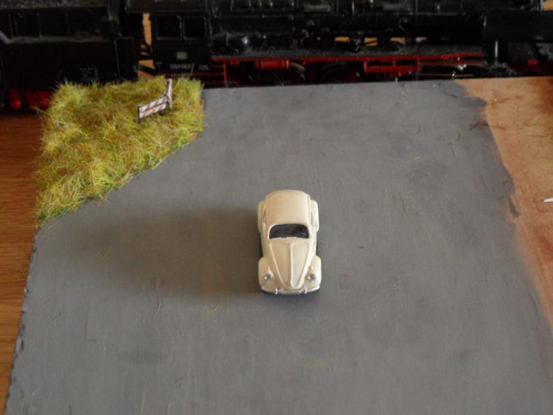

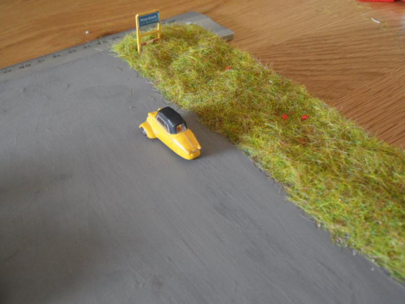

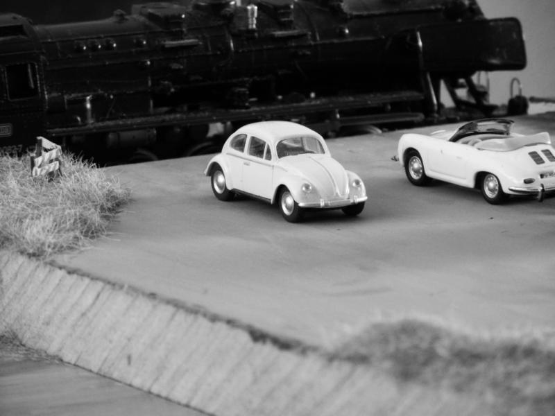

Hallo allemaal,
Update!!

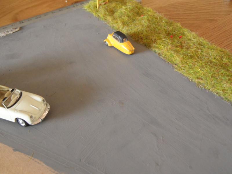

ik ben verder gegaan bij de weg, en ik heb zelf nog 2 bordjes voor de spoorweg overgang gemaakt:
(er komt nog wegbelijning op de weg)
Gr, Myron

MdR
Berichten: 784
Re:Station Beekbergen in H0
05 August 2011, 15:20:54 »
Dat ziet er goed uit zeg! Die sfeer is heel goed getroffen, met die oude autotjes!
Dat gele wagentje is een leuk ding! Het lijkt op een driewieler?
Mvg, Maarten
Myron
Berichten: 1896
NS jaren '90
05 August 2011, 20:09:38 »
Bedankt Maarten
Het gele autootje is idd een 3-wieler, hij heet Messerschmidt
Gr, Myron

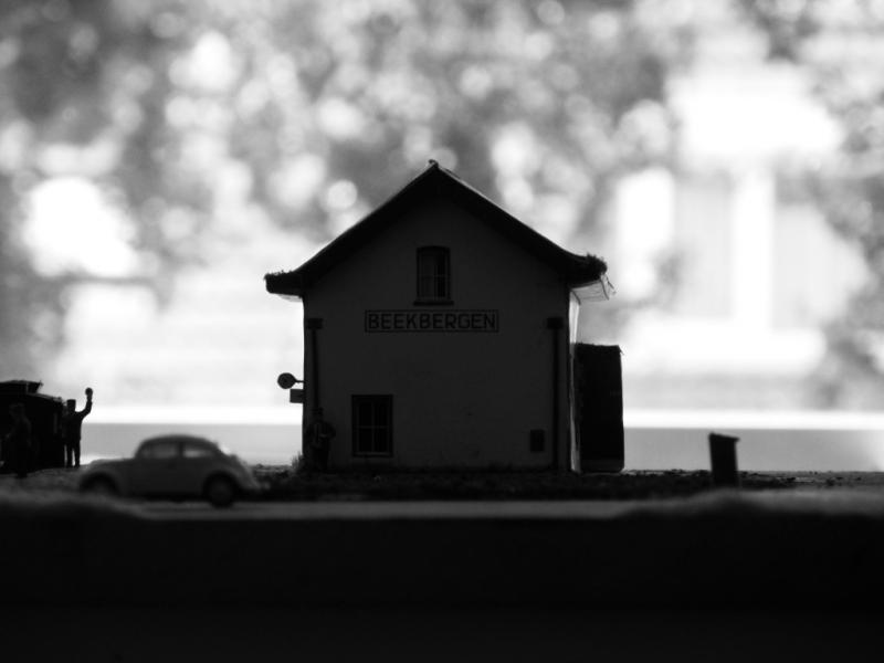

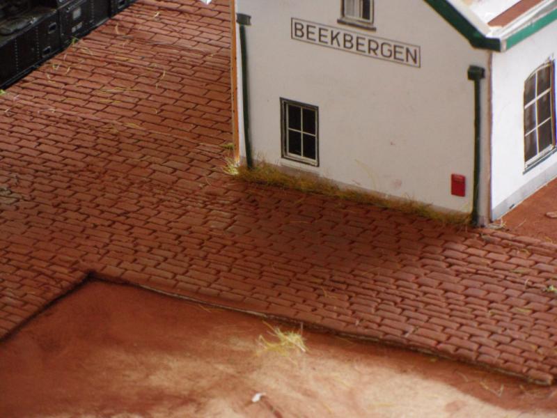

06 August 2011, 15:23:12 »
Hallo allemaal,
Update,
Gr, Myron
