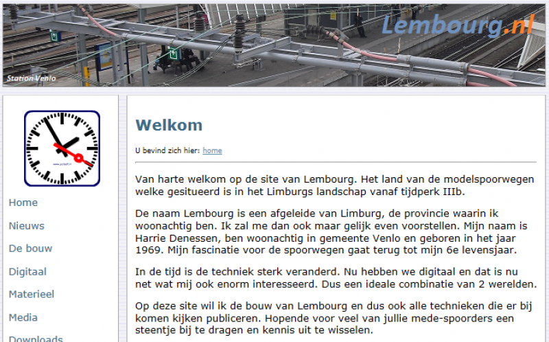

Hallo allemaal,
Na een tijdje wikken en wegen over de juiste naam (met behulp van enkele van jullie) voor mijn nieuw project heb ik de knoop doorgehakt. Het is de naam "Lembourg" geworden. Een afgeleide van Limburg waar ik woonachtig ben.
Een nieuwe start met een nieuwe site (http://lembourg.nl) in ontwikkeling. E.e.a. is ook te lezen op onderstaande snapshot van de site.
Dit is een nieuwe start na het (noodzakelijk door omstandigheden) beeindigen van mijn voormalig project Tresland. Veel informatie is helaas verloren gegaan maar dit zal ruimschoots goed gemaakt worden. Hierbij enkele snapshots van mijn plannen voor Lembourg.

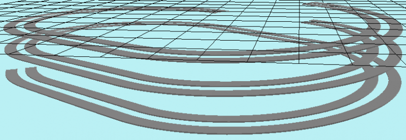

Niveau 0: Inclusief 1e keerlus om het verkeer vanaf het kopstation naar alle richtingen (rechts rijden) te kunnen sturen.
Niveau -1: Lager gelegen spoor met brug over de maas en is gekoppeld aan 2 klimspiralen.
Niveau -3: Het schaduw station met 2e keerlus. Tegengesteld aan 1e keerlus op niveau 0.
Alle niveau's worden gekoppeld d.m.v 2 klimspiralen.

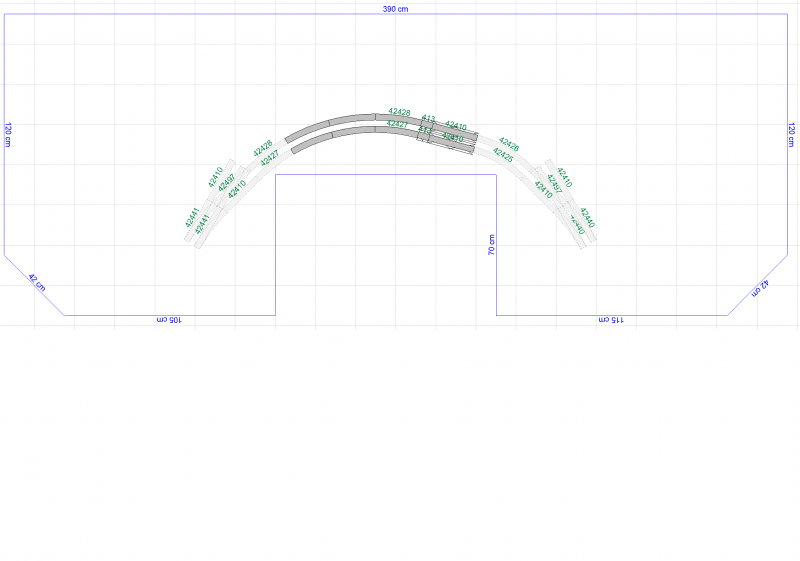

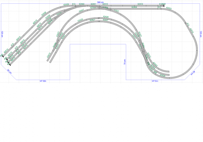

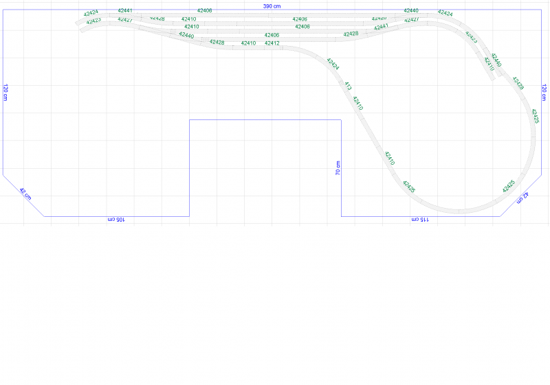

« Reactie #14 Gepost op: 26 March 2012, 17:18:52 »
Hallo Allemaal,
Het is alweer een tijdje geleden.  ;) Druk, druk, druk geweest met van alles en nog wat maar niet met deze hobby. Het mooie weer is op komst en heel belangrijk! Eindelijk tijd voor mijn hobby.
Daar het alweer een tijdje geleden is dat ik actief bezig ben geweest heb ik toch wat nieuwe ideeën voor mijn baan Lembourg. De beschikbare plaats die ik nu heb dwingt mij om een kleinere baan te bouwen. Ik zit te denken aan een pendelbaan met kopstation en rangeer mogelijkheden.
Ben nu nog bezig met ontwerpen maar zal spoedig enkele ideeén laten zien. Zou het heel leuk vinden als jullie mij dan van commentaar en tips voorzien :)
