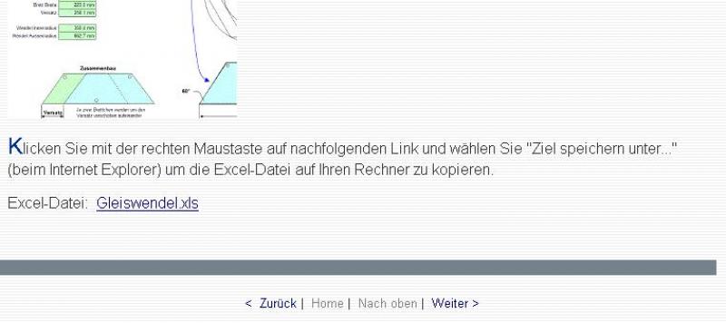

Ik snap even niet wat je allemaal bedoeld. Het is een beetje onduidelijk verhaal. Heb je al eens gekeken in de Encyclopedie en dan bij dit artikel? onderaan staat een download link voor een Excelrekenblad waarmee je de ruimte van je spiraal kan berekenen:
Hellingen / Klimspiralen
Groeten ronald.

@Herman: Dit artikel op de Encyclopedie
Klimspiraal methode Rainer Lüssi
gaat over zijn methode. De Excelstaat die je kan downloaden van de Encyclopedie is een vertaling en op basis van de Excel bestand van Rainer Lüssi. Ook dit artikel gaat over de bouwmethode van Rainer Lüssi:
Praktijkvoorbeeld klimspiraal
Groeten Ronald.

Hoi Dave,
Onder aan de pagina is er een
linkje
naar een xls bestand.
Dit bestand kun je opennen in je eigen office (97 and up). Dan zijn er al veel stukken rails voor geprogrameerd en kan je de klimspiraal naar eigen inzicht aanpassen.
Jan-Peter

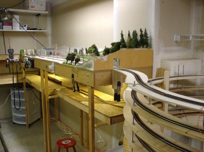

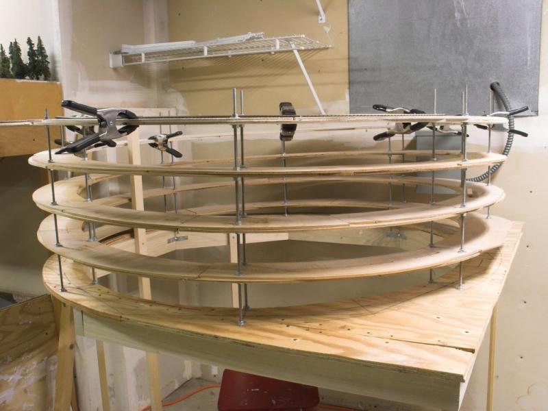

Ik heb een enkelsporig spiraal met Roco line R6.
Zoals je kan zien, het spiraal is opgebouwd uit twee lagen triplex (multiplex) in een half steens verband zodat het extra stevigheid krijgt. Het is heel erg stevig want het spiraal heeft al een een verhuizing meegemaakt (van Illinois naar California, dus een redelijke afstand).
Er is ongeveer 9cm ruimte tussen de twee lagen.
Op deze foto zijn de aansluitingen goed te zien.
Lolke
