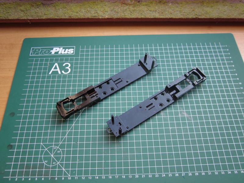

We schrijven vandaag; Vrijdag 17 Februari 2012.
De firma Brawa heeft mij vanmorgen medegedeeld dat de "Fahrgestelle" binnen zijn "Im Lager.."
Zoals eerder vermeldt worden de onderdelen kosteloos opgestuurd, ondanks dat die onderdelen uit een model van productie jaar 2001 stammen.
Ik kan niet meer zeggen dan "HULDE!!" , daar kunnen andere producenten of serviceverleners nog een voorbeeld aan nemen.
Fred
Laatst bewerkt op: 18 February 2012, 09:21:18 door fred peters

Reactie #16 Gepost op:
25 February 2012, 10:25:27 »
Kijk, daar word ik nu blij van....
Afgelopen week is er een klein pakketje aangekomen vanuit duitsland, mat daarin...
Jawel; de twee Fahrgestelle.
Treinstel rijdt nu met een profisorisch gelijmde koppeling.
Als die het begeeft gaan deze twee bak delen er gelijk onder.
Dit geeft nog maar eens aan dat service bij Brawa hoog in het vaandel staat.
Zo zie je maar; met een beetje geduld komt alles goed..
Fred

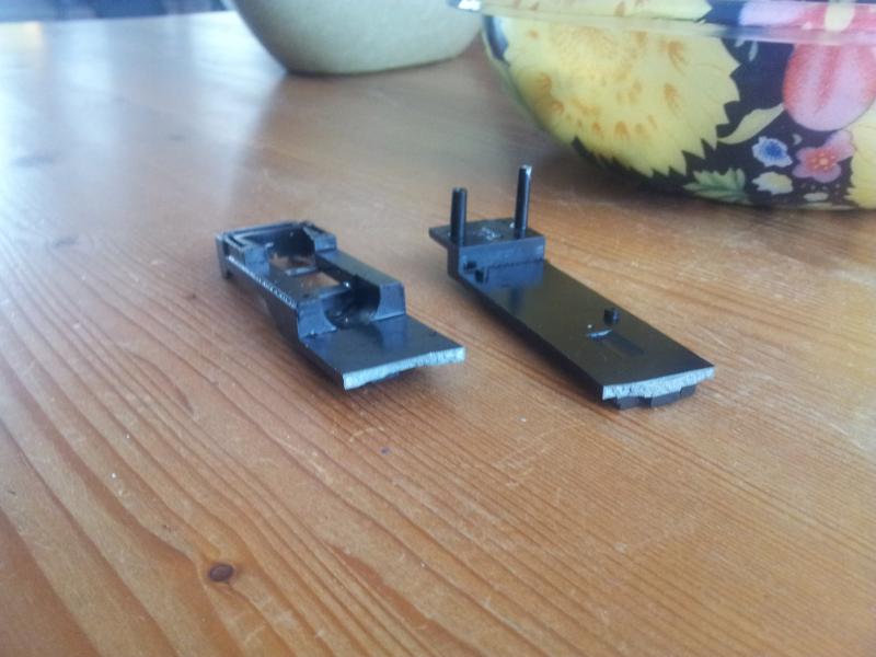

Uiteindelijk gisteren maandag 21 April 2014 heeft de koppeling het begeven van mijn 426er uit 2001/2002. ( Nadat ik de decoder wilde vervangen voor een type dat ook in de andere twee 426ers zat)
Dus moest nu wel eens beginnen met het wisselen van de rijtuig bodem.
Als vervanging dus 1 van de 2 bodems die ik kostenloos door Brawa toegezonden heb gekregen.
Het klusje duurde gelukkig maar 30 minuten, het lastigste was de kabeltjes netjes weer terug te plaatsen.
Voor de gein heb ik wel even geprobeerd te testen hoever de bodem was aangetast met zinkpest.
Kijk even naar de volgende foto... Dit is zonder kracht te zetten...
Laatst bewerkt op: 22 April 2014, 10:42:43 door Fred Peters
