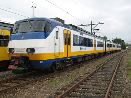

Extra deuren, voor de rest valt het wel mee toch?
Die heeft iemand in messing gemaakt.
Wat veel mensen lijken te vergeten is het aanpassen van het naastliggende raam. Het grote 1e klasse raam is bij het aanbrengen van de nieuwe deuren vervangen door een kleiner 2e klasse raam. Met alleen een setje messing deuren 'opplakken' ben je er dus niet (als je het goed wilt doen tenminste).

Wat een ieder koopt voor wat voor prijs moet ieder weten maar naar mijn idee is een ander kleurtje voor die prijs toch echt waanzin, niet alleen de ramen zijn niet verkeert, zowat 70% van de hele onderkant klopt voor geen meter meer, sorry zoiets had ik anno 2011 echt niet uit die hoek verwacht.

Nou dat vind ik dus tegenvallen. Ik heb vandaag ook zo'n stel in de winkel gezien. Maar het viel mij echt tegen. Als het spuitwerk strak was geweest, had men het wit van de raamranden ook blauw gespoten en ook de kaprand waar het dak in valt, zodat die witte naad er ook niet geweest was.
Bovendien zat er een knik in de onderzijde van het blauw dat om de cabineramen loopt.
Met de tekortkomingen van ontbrekende vouwbalgen, verkeerde ramen en ontbrekende spiegels (waarom lees ik daar niets over??), vind ik dit treinstel echt tegenvallen.
Misschien omdat ze nog nooit op het model hebben gezeten en dus bij voorbaat niemand verwacht had dat dat nu anders zou zijn?

Bij de oorspronkelijke Sprinters zater er ook geen spiegels op, dus feitelijk zijn de geel/grijze stellen niet echt fout. Toen de tweetjes de Zoetermeerlijn gingen rijden, kwamen er al snel spiegels op deze stellen, echter alleen aan de rechterkant in de rijrichting gezien. Dit bleef zo ook op de City-Pendels, dus daar heeft Fleischmann sowieso al nagelaten om deze spiegels aan te brengen. Bij de revisie naar SGMm kwamen ook speigels op de drietjes en nu aan beide zijden van de cabines.
Dus ja, het was te verwachten dat Fleischmann nu ook geen spiegels aan zou brengen, maar dat neemt niet weg dat ik het voor het gevraagde bedrag een nalatigheid vindt.

Destijds heb ik voor Fleischmann een handmonster gemaakt van de Sprinter 2 Vlaflip. Deze stond ook op Neurenberg. Hier moest ik al wel rekening met een aantal dingen houden die niet in de praktijk toegepast konden worden. Maar toch had het model beter gekunt dan wat ze nu hebben geleverd. Want naar mijn model hebben ze blijkbaar al helemaal niet gekeken verder.
Een aantal punten die wel genoemd mogen worden zijn:
- Ramen die niet kloppend zijn.
- WC raam die er nog gewoon in zit.
- Koersbord dat te klein is.
- witte randen tussen dak en de bak zelf. Dit komt omdat het stel niet gespoten is maar Tampondruk is toegepast.
-De kleur blauw op de bak zelf is te donker. Deze hoort ook iets lichter te zijn ten opzichte van het dak.
- Zelf vind ik het geel ook wat te helder. ( maar dat is mijn mening )
- De dakopbouw is geheel grijs verder. En hoort blauw met zilver te zijn.
- En dan een mieren*puntje. De ring om het derde frontlicht is blauw en hoort zwart te zijn.
Dit zijn de punten die mij toch wel het meest tegenvallen, en ook niet nodig waren geweest als ze gewoon dat hadden gedaan wat ze beloofd hadden.

Of je het model nu wel of niet koopt dat is geheel aan één ieder zelf. Op zicht zijn een aantal dingen zelf aan te passen. Maar ik moet één ieder ook gelijk geven dat wat er nu is binnen gekomen niet is wat ze beloofd hebben en al helemaal niet met deze prijs gecombineerd mag worden.

Je kritiekpunten zijn m.i. ook terecht, waar jet het ontbreken van de spiegels en de vouwbalg dus nog aan toe mag voegen.
Het is triest dat een fabrikant eerst een handmodel laat maken en daar vervolgens geen gebruik van maakt tijdens hun productieproces.
Ik ben van mening dat er hier nu een goed objectief beeld gegeven is van de tekortkomingen van de Sprinter van Fleischmann waarmee potentiële koper een goede afweging mee kunnen maken of deze Sprinter aangeschaft moet worden of niet.
