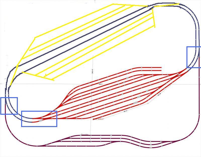

eerst een plaatje:
Het eerste wat mij zo opvalt aan station Maastricht is dat je komend van links (rijdend tegen de klok in)  niet aan de linkerkant van het station kan komen. zie betreffende blauwe rechthoek.
Ten tweede: jouw diesellijn is eigenlijk ook alleen linksomrijdend goed te berijden, ik zie geen overloop wissels die het mogelijk maken om dat in twee richtingen te doen. (Zie betreffende rechthoeken.) Maar je zei al dat je hier nog niet over uit was.
Ten derde jouw schaduwstation: eigenlijk wil ik dit meer als een gedachtengang beschrijven. In jouw plan ligt jouw schaduwstation rechts van de hoofdsporen. Hierdoor wordt elk spoor een beetje korter. Door de hoofdsporen iets anders te leggen, zoals in mijn tekening) blijven de sporen lang.
Ik ben ook benieuwd hoe andere het vinden dat er in het schaduwstation driewegwissels aanwezig zijn.
groet Jeroen.

@Jeroen
En de ligging van het schaduwstation heb ik ook al mee in de knoop gezeten, maar op een andere manier kom je in de knoei met het bochtenwerk.
Ik kan namelijk geen 2 bogen of wissels direct achter elkaar een tegengaande richting laten kiezen, dan ontspoort de boel.
En dat je voor de buitenste 2 perronsporen links moet rijden.
Dat is helaas zo.
En kan ik weinig aan doen.

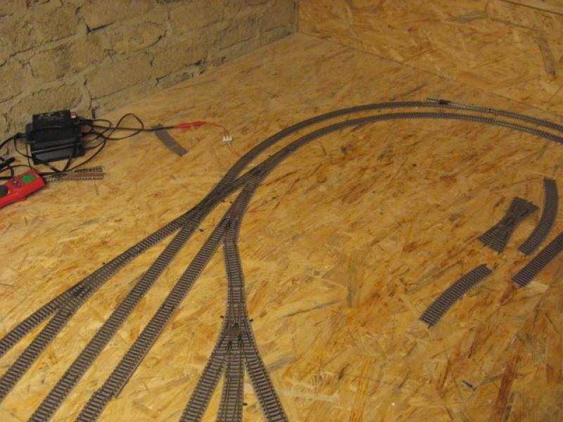

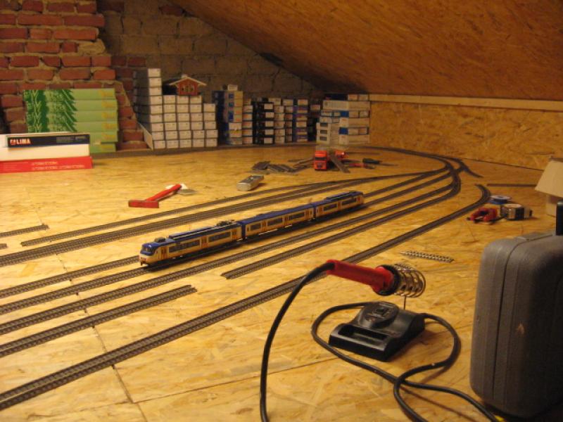

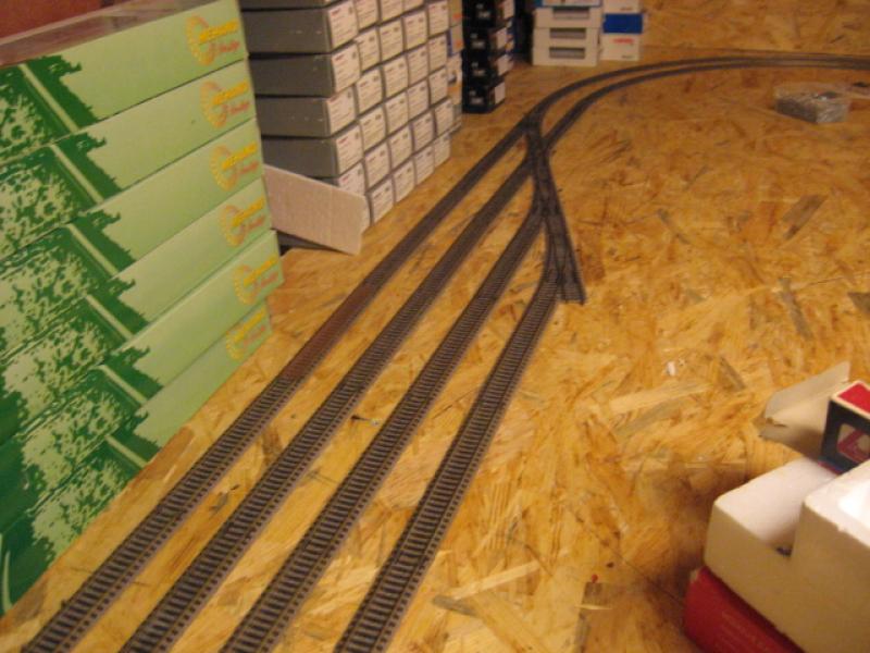

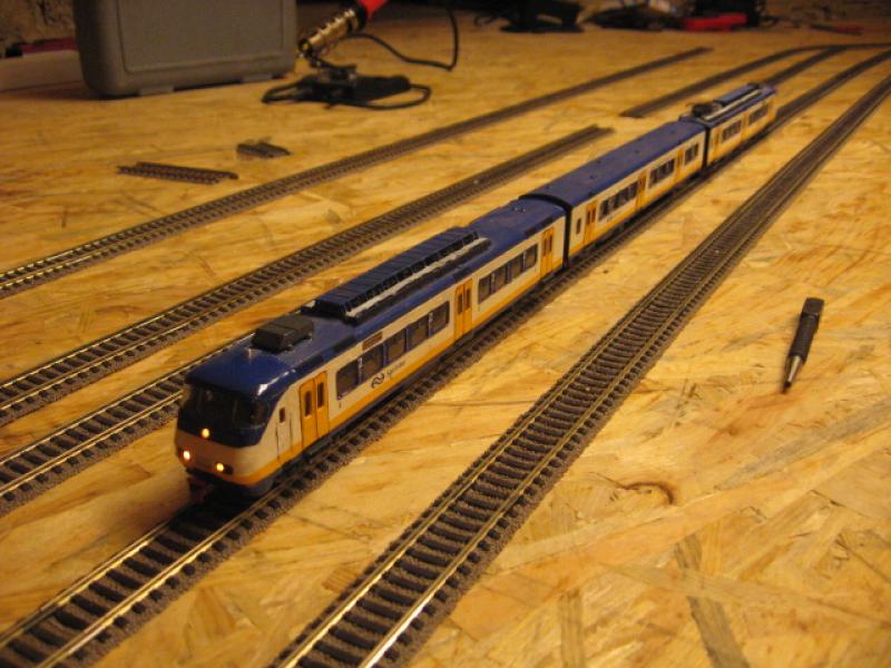

Nu volgen alsnog de 1e foto's. (heb effe de PC van mn vriendin in gebruik  ;D ;D )
De Sprinter om proef te rijden.
Op de achtergrond is de aftakking van de Diesel/museumlijn zichtbaar.
Een deel van het schaduwstation.
De Sprinter druk aan het testrijden.

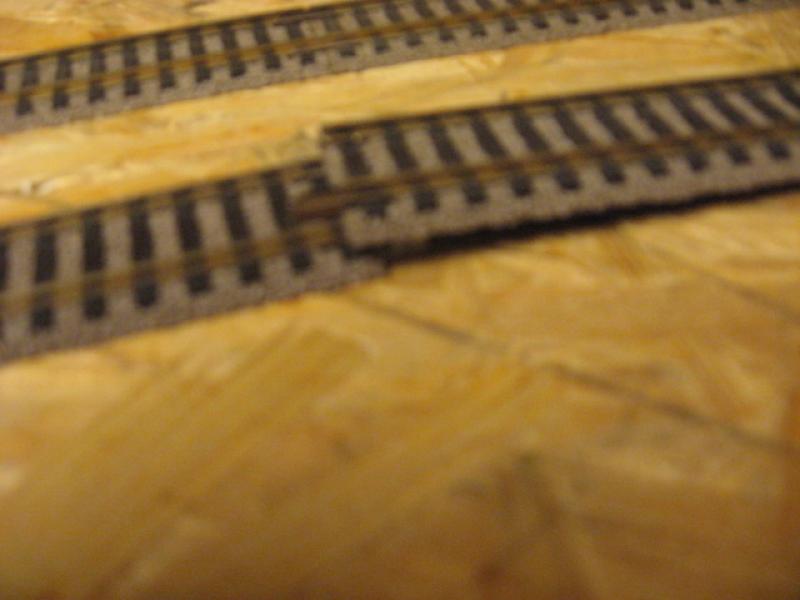

Past net niet, dus moet het Dremeltje weer aan de slag.
