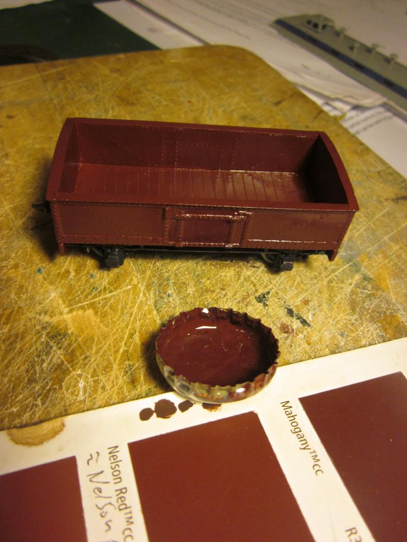

De bak heeft nu ook een kleurtje gegeven. Hetzelfde proces als vorige keer, maar in plaats van de loopvlakken(zonder rateleffect!) af te plakken ben ik na het spuiten er met een wattenstaafje met spiritus overheengegaan. Werkt net zo goed maar met minder moeite. Ook heb ik de kleur een beetje lichter gemaakt, want het gebeurde in het echt ook.

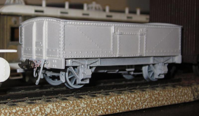

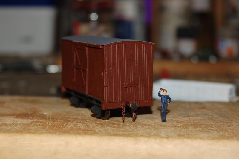

Naast de kolenbakken heeft oof de K-6 een laklaag gekregen. Hier ben ik wel tevreden over, dus dat project is ook weer afgerond op decals na.
Voor de laklaag en wat extra zwart. Voor de maat heb ik er even mijn luie werkplaatsvoorman naast gezet.
En na de laklaag
Ik weet niet zeker welke kleur dak de wagens toen hadden. Als ze dezelfde behandeling als de rijtuigen kregen dan was het dak loodwit, en de andere optie is zwarte verf. Het mooie is, loodwit reageert met het zwavel in de rook van stoomlocs en wordt zwart. Ik heb het dak dus heel donkergrijs gemaakt, dus wat de kleur ook was, ik zit tenminste goed

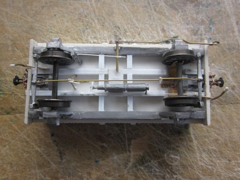

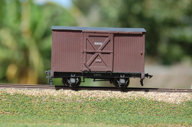

Nu ik eindelijk de nummertjes heb voor de wagentjes, is het hoog tijd dat ik ze maar eens af maak.

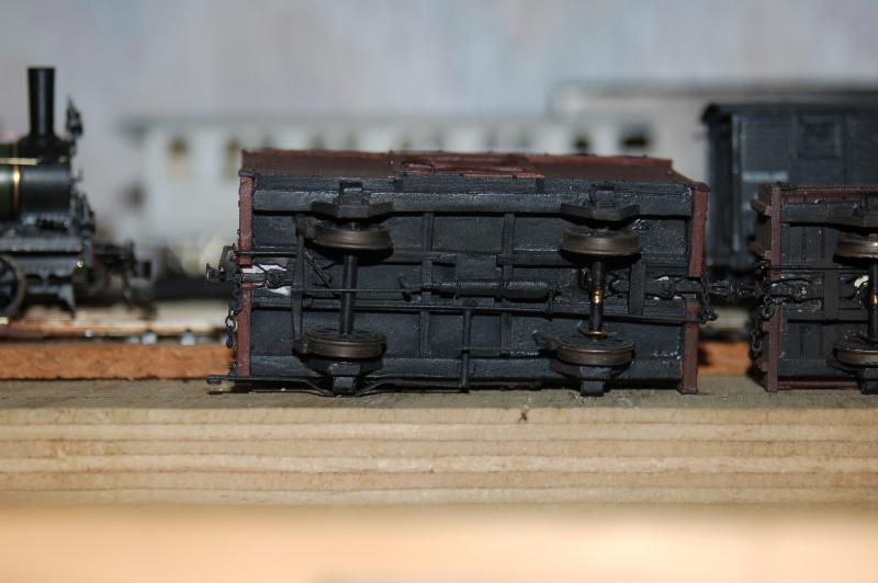

Vanwege de slechte constructie van het onderstel heb ik een paar veranderingen gemaakt zodat de wagens beter rijden. Dit neemt de vorm van een as met comensatie. Aangezien de rest van de wagen al af is, heb ik een simpel systeem bedacht dat zonder grote ingrepen in te bouwen is.
Een stuk messing plaat vormt een lager die in een groef in het midden van de as loopt. Naast de wielen is een beugel van messing draad aangebracht om te voorkomen dat de as uit de wagen valt of andere rare dingen gaat doen.
Op de foto is rechts zo'n as te zien.
Het heeft de rij eigenschappen verbeterd ten opzichte van de starre ophanging, al zou het nog beter zijn als de as in de voor mij normale manier wordt opgehangen in een scharnierend frame net achter de wielen op de as rust.
Verder was het een kwestie van decals plakken, zijdemat lak erover een een beetje vuil op de wagen.
Het resultaat:

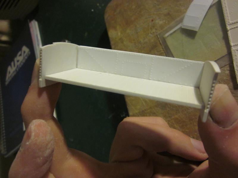

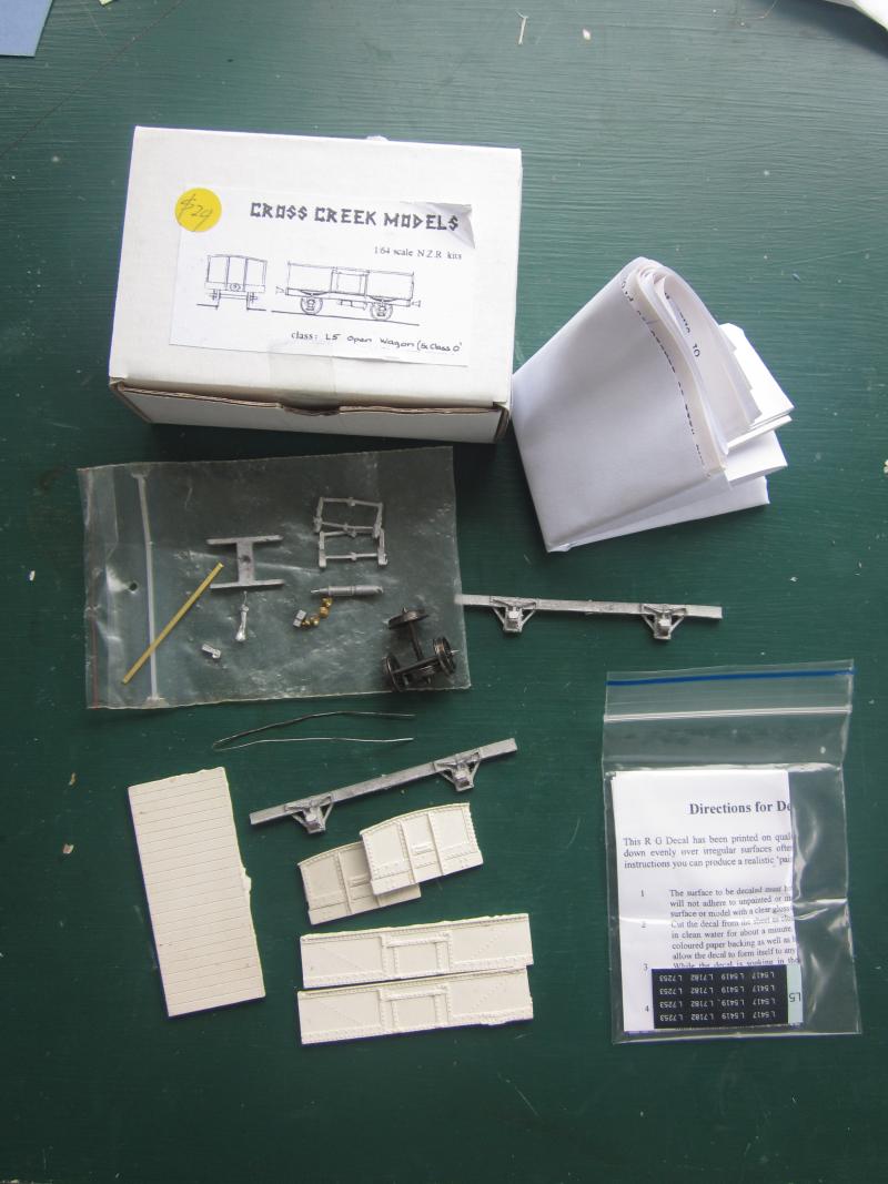

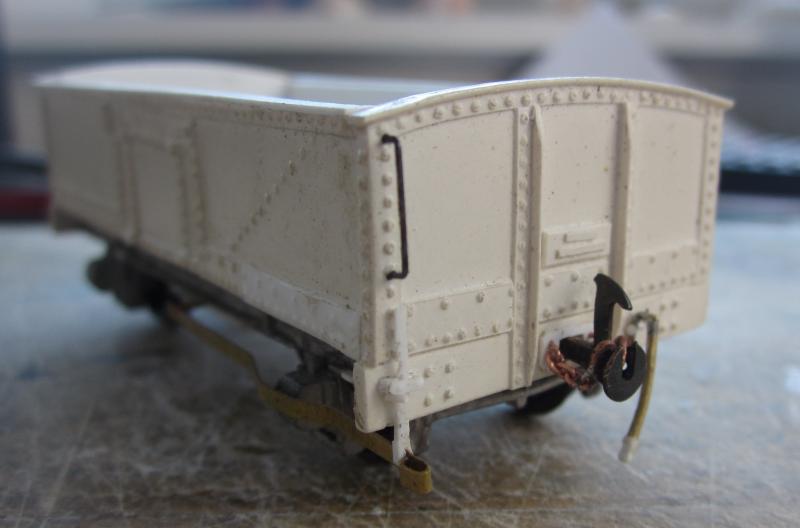

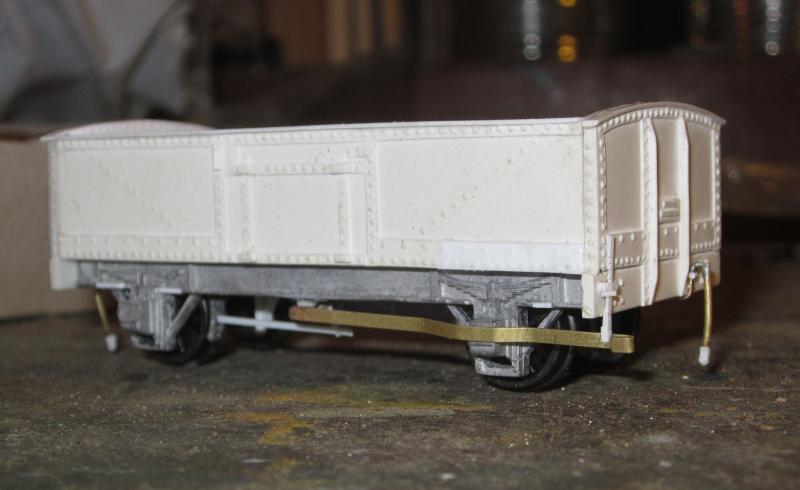

Ik had laatst weer eens zin in kitjes plakken. Twee kitjes van matige kwaliteit maar lage prijs bleven aan mijn handen kleven na een show, en dmv. tentamens werd het verlangen naar kitjesplakken gekoesterd totdat ik dit weekend aan de slag kon. Het slachtoffer was een open wagen met de classificatie L. Het gaat hier om een L-5, een ijzeren bakje die rond de vorige eeuwwisseling in dienst kwam.
Het begin:
Na een beetje schuren kon de bak inelkaar gelijmd worden. Om de bouw een beetje spannender te maken is de binnenkant beplakt met styreen met klinknageltjesmotief.

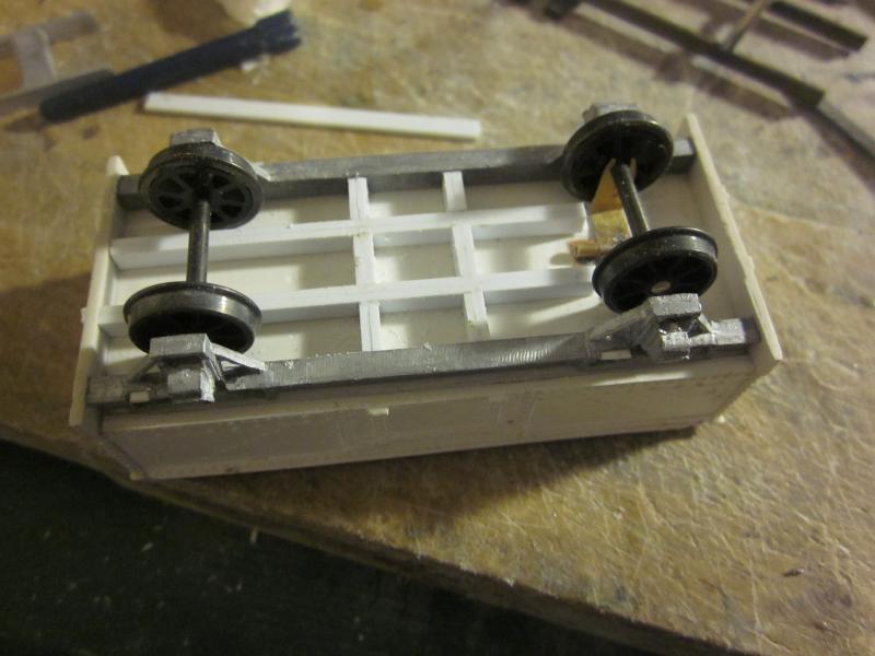

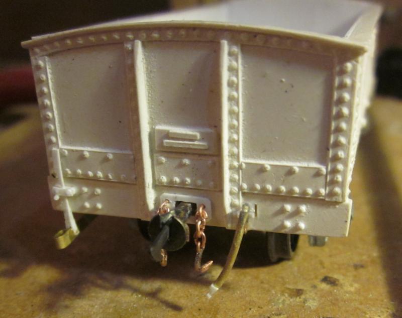

Het onderstel bestaat uit brokken witmetaal, en omdat ik al eerder ruzie met dit soort onderstellen heb gehad heb ik er maar een compensatiemechaniekje in gebouwd.
En toen een beginnetje gemaakt aan het detailleren, weer hetzelfde verhaal als hiervoor, maar nu heeft de remslang ook een koppelstukje en een verbeterde afsluitkraan gekregen.
Meer volgt later.

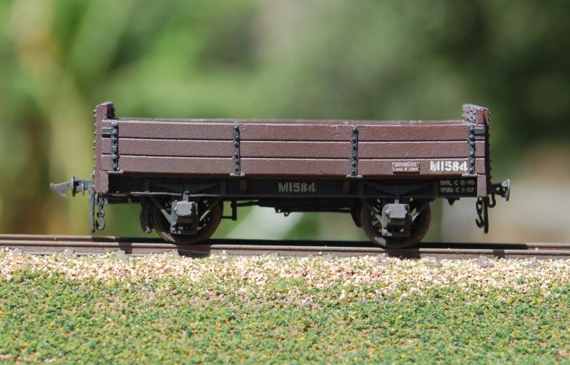

De volgende stap was koppelingen en haken. De koppelingen zijn kitjes, de haken zijn zelfbouw uit koperdraad. Net als in het echt vergeet een 1:64 rangeerder ook wel eens om een van de veiligheidshaken te ontkoppelen, totdat het rangeerdeel weg probeert te rijden...
Ook het remwerk werd aangepakt, nagenoeg een complete nabootsing van het echt, afgekeken op een wagentje met vergelijkbaar onderstel.
Dan nog een enkel handgreepje, en de wagon is af

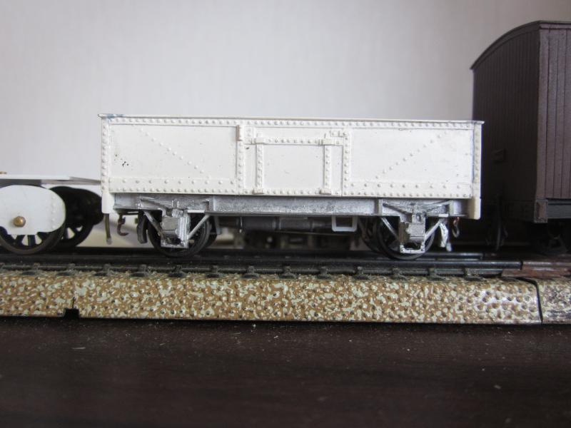

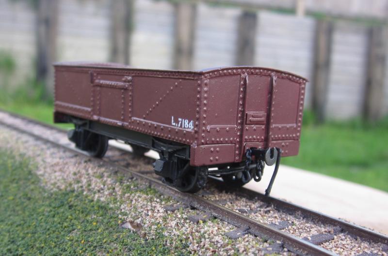

In profiel
Ondanks dat de kwaliteit niet echt te vergelijken is met wat nu in Nederland verkockt wordt, is het een leuk wagentje en voor NZ$ 29(ongeveer 18 euro) heb je toch waar voor je geld. En met al het extra detailwerk komt de bouwtijd op maar een halve middag en 3 avonden.

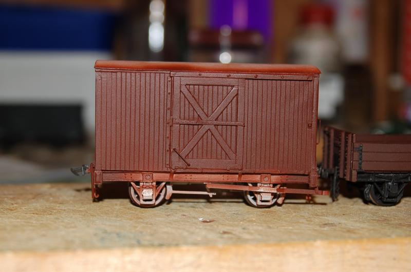

Aan de kleur wordt wat gedaan, vandaag is de wagen schoongemaakt en in de primer gezet.
Beached
Berichten: 1109
Re:Tussendoortje: NZR wagentjes
Reactie #28 Gepost op:
25 June 2013, 11:14:22 »
Gisteravond heb ik even met wat verf zitten te kliederen. Airbrush kan ik even niet bij , dus vrolijk met de kwast.
Zoals gewoonlijk gewoon een beetje mengen met Humbrols totdat de kleur redelijk overeenkomt. Het was een goedkoop inheems tintje dat nog al wat varieerde, dus veel maakt het ook niet uit. Is wel leuk, een bont treintje met allemaal verschillende kleurtjes rood.

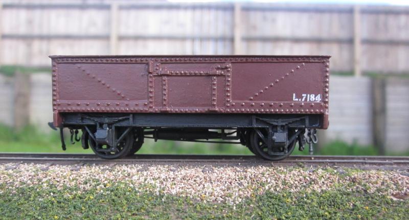

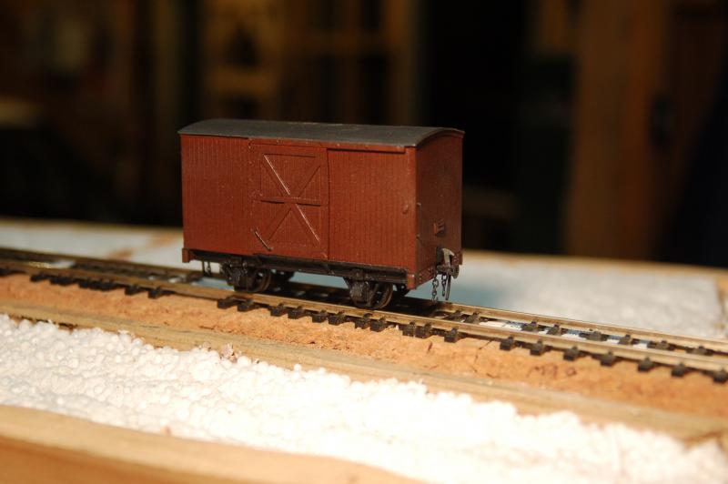

Het is alweer een tijdje terug dat het wagentje zwart is gespoten, dus het is hoog tijd dat hier een paar plaatjes tevoorschijn komen. Het wagennummer aan een kant heb ik uit restjes kunnen maken, de rest volgt later.
Zo blijft het wagentje voorlopig, totdat ik weer wat decals laat printen.
