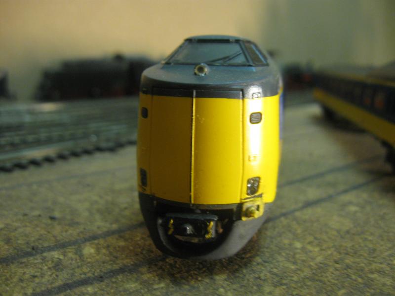

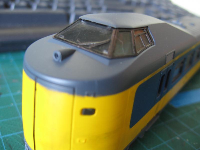

Goed, de eerste 2 punten heb ik al gedaan, namelijk baanruimers monteren en dak overnieuw spuiten. Het dak zag er namelijk niet heel goed meer uit, dus die heb ik overgespoten met tayima gunship grey. (geweldig spul!) Hieronder een foto van het resultaat. Ik heb meteen alle daken van het stel overgespoten, zo zijn er geen kleurverschillen.
Ik heb ook meteen de bekende kleinspoor baanruimer gemonteerd en ook meteen meegenomen met spuiten.

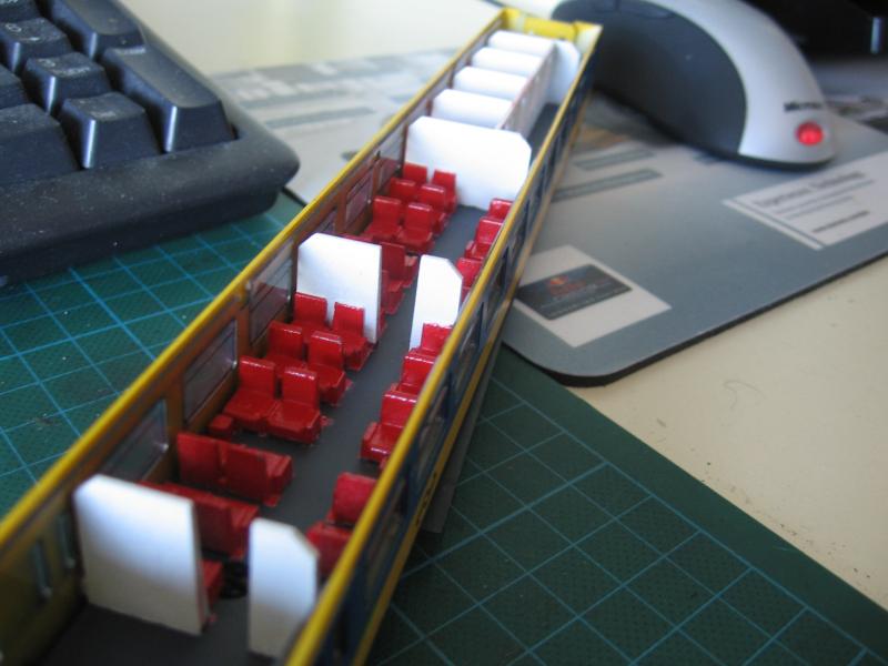

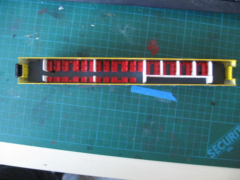

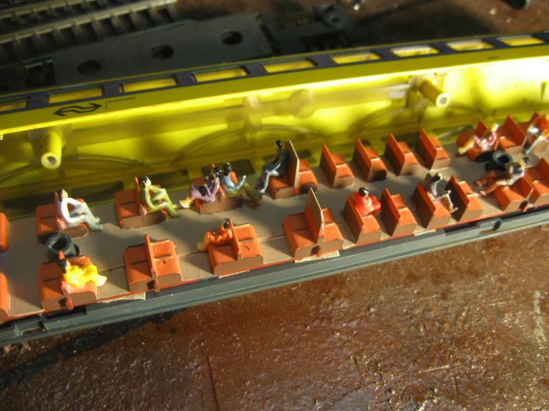

Verder heb ik gister met het spuiten ook maar meteen het interieur meegenomen, ik vond het interieur er erg saai uitzien. Dus na een aantal laagjes verf zag het er zo uit:
Het is trouwens wel een heel werk om het af te plakken, en nu moet ik nog 2 interieurs...
Maar het resultaat mag er zijn.

Ziet er al goed uit. Heb je ook een foto van de gangzijde van de coupe's?

Houd er rekening mee dat de kleur van het interieur afwijkt van wat gebruikelijk was nl., oranje/bruin i.p.v. rood.
e
Klas
e
Klas

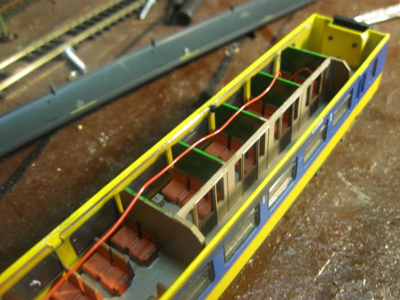

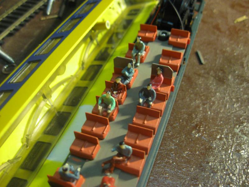

Heb zelf ook zoiets gedaan, foto's zullen vanavond hier verschijnen als daar behoefte voor is.
Als ik jou was zou ik de baanruimers ontbramen en opnieuw spuiten voor een strakker resultaat.

Bedankt! En ja, die heb ik:
Ik zoek alleen nog een foto van het grote voorbeeld, want ik heb ergens gezien dat de deuren een beetje beige/bruin waren, maar dat weet ik niet zeker meer.
@Ronald69
Ik zie inderdaad dat het interieur een iets andere kleur heeft, maar om alles weer (opnieuw) af te plakken vind ik het de moeite niet waard, ik stoor me er niet aan en je ziet er toch niet heel veel van. Ik moet overigens wel nog 2 interieurs doen, dus dan zal ik het wel die kleur geven.

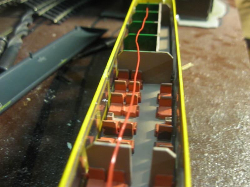

De foto's:
Het heeft nogal wat voeten in de aarde gehad om de kleur te benaderen maar volgens mij zit ik vrij goed.
Grt, Ronald.

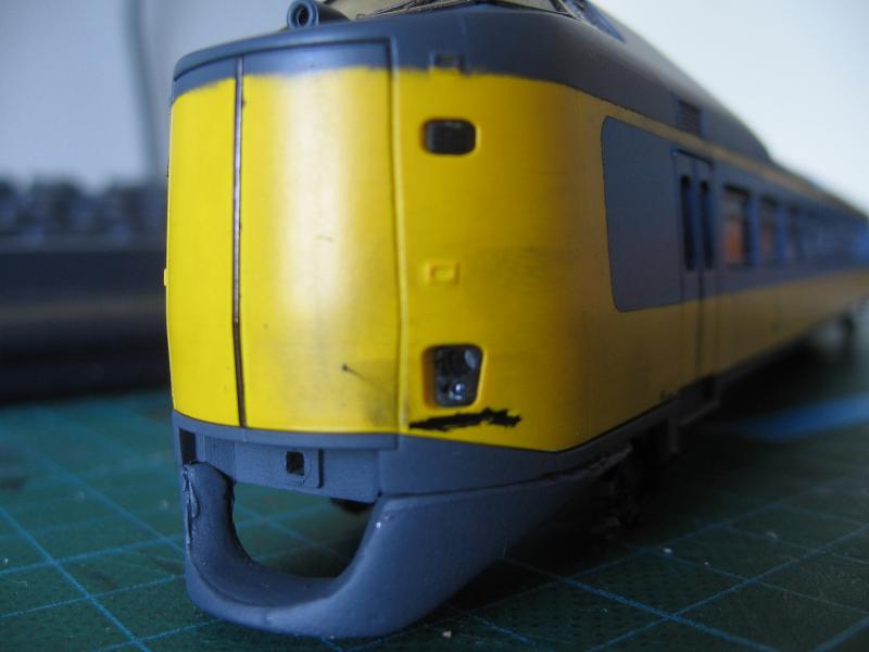

Hey Maarten!
Leuk dat je een draadje bent gestart om het allemaal bij te houden. Je bent al lekker op weg.
Alleen jammer dat de neus niet helemaal strak is geworden.
Voor de rest ziet het er super uit!

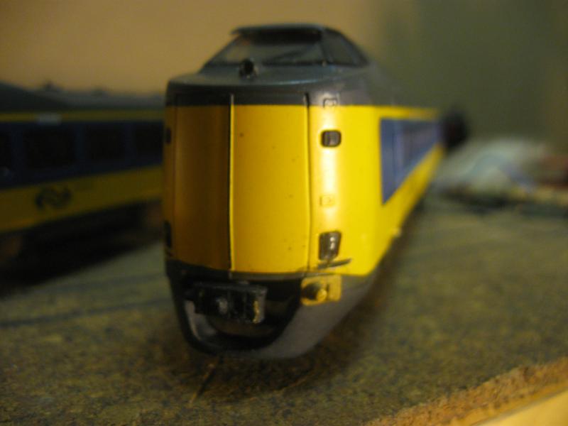

koploper aanpassen
Misschien handig.
Bijna afgemaakt, maar toen kreeg ik lucht van de Trix Koploper, dus gestopt
Laatst bewerkt op: 28 June 2011, 16:37:14 door Chris van Diesen

effe terug over dat interieur, het zijn in de tweede klas ook losse stoeltjes, dus ICM0 in het begin dus geeeen oranje maar rode banken.
ICM0 had ook geen biege maar wit aan de muur.

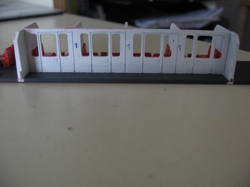

In aanvulling op Johnny, zo zag de 2e klas eruit in ICM0.
Geen idee van wie de foto is, maar hij staat op de bnls-server.

Ziet er goed uit!
Zo te zien zit je inderdaad wel goed.
@Mathyn
Dankje! De neus is inderdaad niet helemaal strak geworden, maar ik ben ook nog van plan om de bak zelf helemaal te gaan overspuiten, omdat deze er ook niet meer super uitziet.

Ik zie inderdaad dat het interieur rood is!
Dan wordt het gewoon de oer-ICM-0 met rood interieur maar zonder losse stoeltjes.

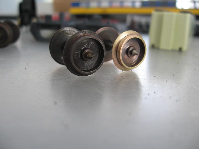

Zo, intussen heb ik gisteren wat wielen schoongemaakt, en het was wel hard nodig!
Verschil tussen een schoongemaakt en niet-schoongemaakt wiel.
