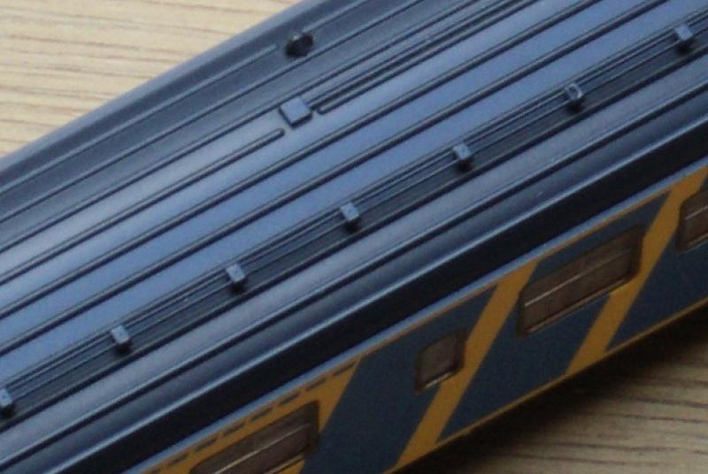

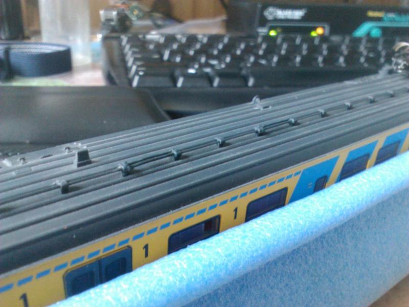

Omdat ik weet dat een hoop modellen daar last van hebben (waaronder die van ons) en ik nog geen oplossing heb kunnen bedenken om dit op te knappen probeer ik het hier maar eens.
Op het dak van een plan V zit dus een dakleiding, vanaf de stroomafnemers tot ongeveer 3/4 van het treinstel. Bij ons is hij helaas door de tand des tijds zeer broos geworden, en zijn ook iets van twee stukjes tussenuit gebroken. Is er iemand die dit al eens heeft weten te herstellen?

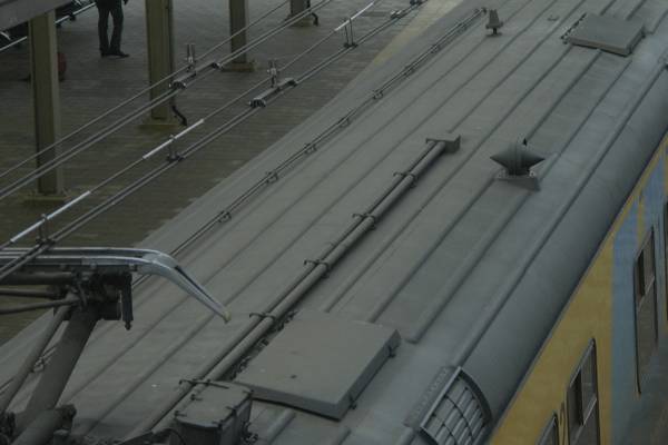

Ik ken het model niet, dus over welke dakleiding hebben we het? (links of rechts)
http://www.m-voorloop.nl/benelux/dakplanVamersfoort.jpg
Sneeuwtrein
Berichten: 608
Re:Fleischmann 4472 Plan V dakleiding herstellen
26 June 2011, 14:08:41 »
Menno, Het model heeft alleen de linkse dakleiding los aangezet van de foto zoals hier te zien is.
zelf heeft mijne geen breuken maar ik denk inderdaad dat een messing draadje wel goed zal helpen.
Als je het natuurlijk ook weer in de goede kleur schilderd.

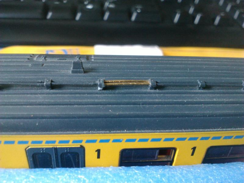

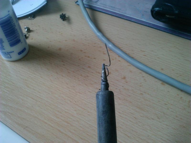

Ik heb de soldeerbout te pakken genomen, en hier een klein stukje draad omheengewikkeld wat uitsteekt.
Vervolgens in de stoeltjes aan beide zijden van het "gat" voorzichtig met de hete bout (en het hete draadje) aan het poeren geweest om een gaatje te maken. Hier daarna weer wat messingdraad ingedrukt, zodat het aan beide zijden er in stak...
Ik ben natuurlijk een überprutser, maar ik moet zeggen dat ik niet ontevreden ben eigenlijk...
Dat kleine beetje wit is kristal klear, het stoeltje ging helaas wel even los.

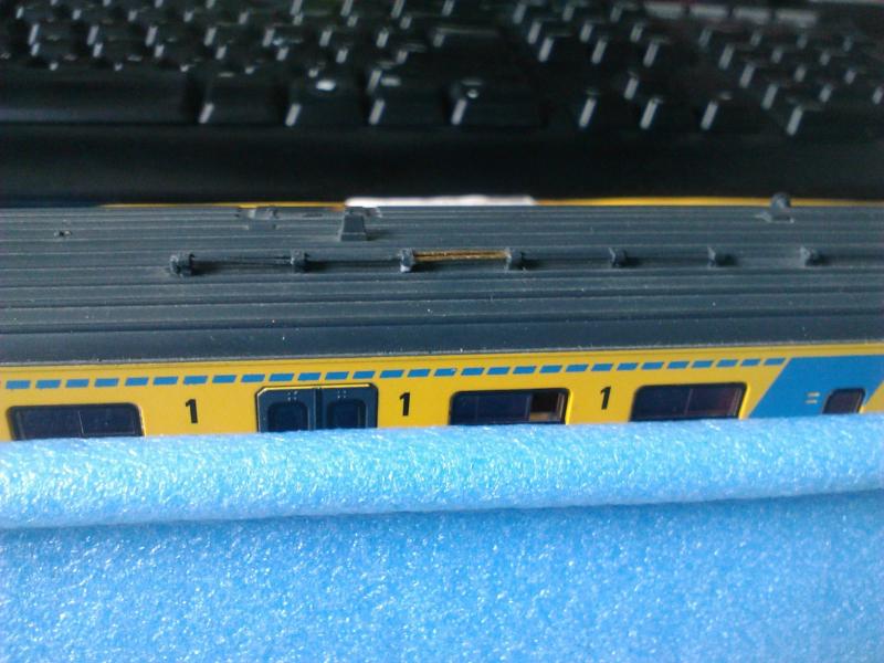

En het eindresultaat:
Ik moet eigenlijk toch wel zeggen dat het boven mijn eigen verwachting is...

Richey, kun je even vertellen welk deel je vervangen hebt?
Met andere woorden, netjes gedaan! Wel eng om met een soldeerbout zo dicht bij het dak te komen...

Ik moet zeggen dat ik er zelf ook ontzettend tevreden mee ben... had niet durven dromen dat het me zo goed zou lukken...
. Misschien leer ik het dan toch nog... ooit...
