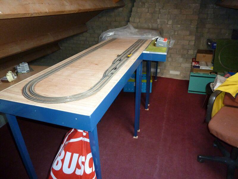

Ik heb op zolder m'n N baan staan, bestaande uit 3 module bakken, met een totaal lengte van ±3.10mtr. De zijwanden van de bakken zijn, net als van m'n Ho baan, ongeveer 8cm. De poten van de N-baan hebben een lengte van 105cm en dat is een fijne hoogte om bij te staan werken, maar ook om onder de baan te kunnen werken. Ik heb dan wel geen last van m'n nekwewervels, maar heb wel een slechte rug, daarom geniet ik nu al reeds van m'n pensioen.
Foto ter verduidelijking:
Klik op de foto voor vergroting.
Groenten Rob

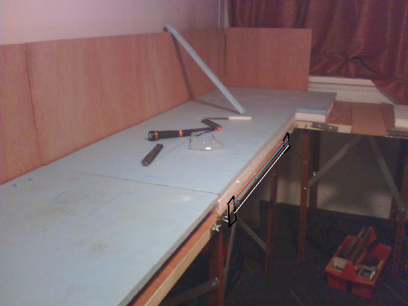

onderstaande module opgebouwd uit triplex, piepschuim en ?mate, na verlijming zeer stabiel en uiteraard zeer licht, wel rondom balkjes voor bevestiging poten.
De gekleurde strepen aan de zijkant vd bak stellen de verschillende stroomdraden voor zodat ik daar gemakkelijk bij kan te solderen.
onderstaand twee modules zonder scenery.

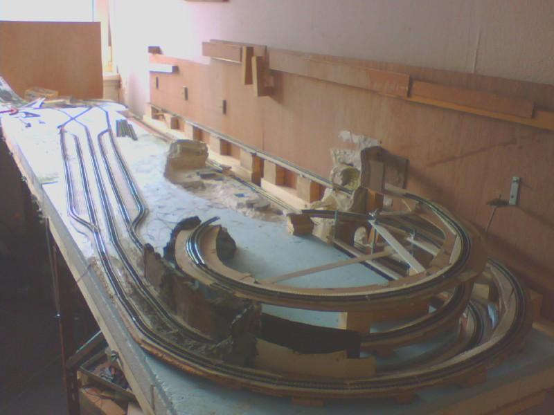

Hier zie je de losse scenery onderdelen (voornamelijk bergen) die uiteraard precies op hun plek passen.
[img width=400
height=300]https://images.beneluxspoor.net/bnls/scenery_modules.jpg[/img]
gr Leo.
