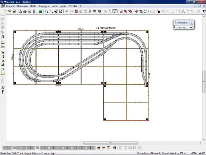

14 June 2011, 19:59:30 »
beste leden
Ik ben al een tijdje aan het ontwerpen aangezien ik niet zoveel ruimte heb heb ik besloten een schaduwspoor te maken.
Nu heb ik dit ontwerp gemaakt en had ik de vraag of dit er een beetje goed uitziet.
Kenners geef jullie oordeel.
Laatst bewerkt op: 15 June 2011, 07:03:55 door SpaceX95

14 June 2011, 20:04:29 »
Helemaal goed,
maar je hebt gelijk een keerlus gemaakt; dat zou een probleem kunnen zijn bij 2 rail.
Rij je met Maerklin is er niets aan de hand.
Guus
OpenDCC fan
Bert Mengerink
SPOOR1HOBBY
Berichten: 489
Het liefste stoom in module vorm
Re:Goed schaduwstation of niet??
14 June 2011, 20:16:20 »
Ik zou alleen het wissel in het onderste deel van de loop dichter bij de vorige leggen. Nu gebruik je veel dubbele rails, die geen dienst doen als schaduwstation. Dit maakt eventueel automatiseren in de toekomst lastiger.
Bert
Bert Mengerink
Er is altijd tijd om iets nieuws te beginnen.
Veel succes met de hobby.
Berichten: 8637
14 June 2011, 20:22:25 »
Ik ben benieuwd wat de radius is van de binnenste bocht.
Want die lijkt mij erg klein, als dit H0 is. uitkijken met welk soort materieel je hier neerzet. (twee-assers)
groet
Ronaldk
Berichten: 8850
14 June 2011, 20:43:29 »
Hallo grote onbekende,
Allereerst: Welkom op het forum.
Anzich ziet het er niet verkeerd uit. Alleen zou ik het rechtstuk voor de laatste wissel er tussenuit halen. Daardoor komt de boog naar beneden en kan je waarschijnlijk de opstelsporen langer laten worden.
Wel een aantal vragen: over welke schaal hebben wij het? en hoe groot is het hele verhaal? En inderdaad: 2rail of 3rail?
Groeten Ronald.

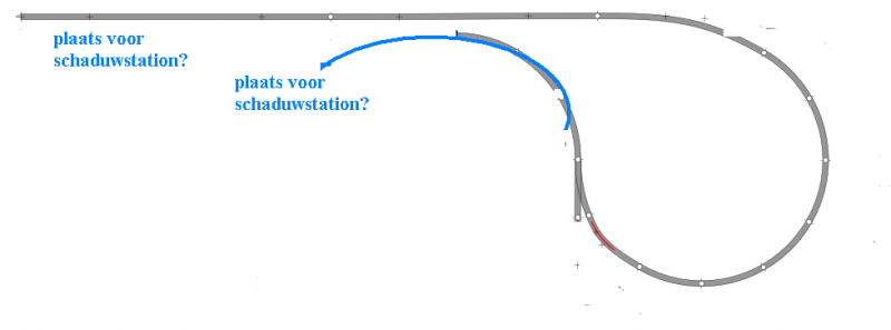

16 June 2011, 08:54:16 »
beste leden,
Nu ik een paar aanpassingen heb gemaakt in het schaduw spoor is dit nu het resultaat.
In eerste instantie wil ik het gele stuk gebruiken als helling, maar misschien is het toch handiger om het blauwe stuk te gebruiken als helling ik kan de keuze niet maken.
Misschien kan iemand mij advies geven wat nou het beste is
groet jeroen
Berichten: 2114
Re:Goed schaduwstation of niet?? -Ho
16 June 2011, 09:18:43 »
Gezien de lengte van de sporen denk ik dat je het gele en blauwe deel wel als helling moet gaan gebruiken. Te stijl komen de treinen er niet op, of met moeite. En blijkbaar heb je de keus voor beide, dus dan zou ik ze ook maar beide daavoor gebruiken.
Roelco
Ronaldk
Berichten: 8850
16 June 2011, 12:32:59 »
Hallo Jeroen,
Over de lengte van de helling kan ik kort zijn: Zoals deze nu getekend is, is deze te kort. Denk dat je minimaal het blauwe en gele stuk moet nemen om een beetje lengte te hebben. Neem eens een kijkje in onze Encyclopedie. Bijvoorbeeld de volgende artikelen kunnen jou een eind op weg helpen:
Hellingen en Klimspiralen
Schadowstations
Treinen keren
Groeten Ronald.

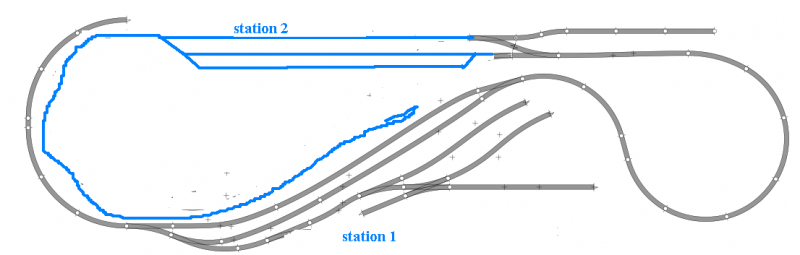

16 June 2011, 18:26:24 »
Beste Ronald
Ik heb nu het gele en blauwe deel gebruikt als helling.
En ik moet je zeggen dat dat best wel kan zo als je ziet op de 3d foto zie je dat de trein er nog makkelijk onderdoor kan.
De hoogte staat nu op 940mm ik denk dat ik zo wel verder kan met het zichtbaar gedeelte.
Reacties welkom,
Groet Jeroen.
René Visscher
Berichten: 12
17 June 2011, 09:53:34 »
Er onderdoor zal het probleem vaak ook niet zijn, het probleem is vooral of hij vervolgens er ook overheen kan, ofwel komen alle treinen de helling op

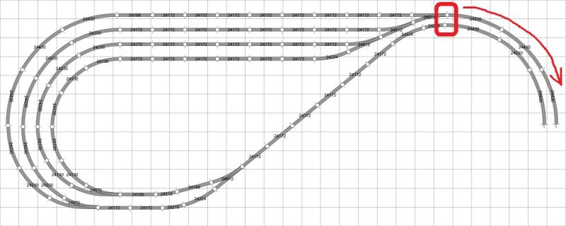

17 June 2011, 13:01:20 »
Klik op pic voor vergroting.
Denk dat als je een rechtse wissel neemt dat de treinen iets lekkerder door de wissel/bocht lopen onderaan. Zie tekening.
Ook denk ik dat als je begint met je helling in het rode rondje in de richting van de pijl dat je je helling dan zo het "minst stijl" maakt. Hoe langzamer dat die stijgt hoe beter voor de treinen.

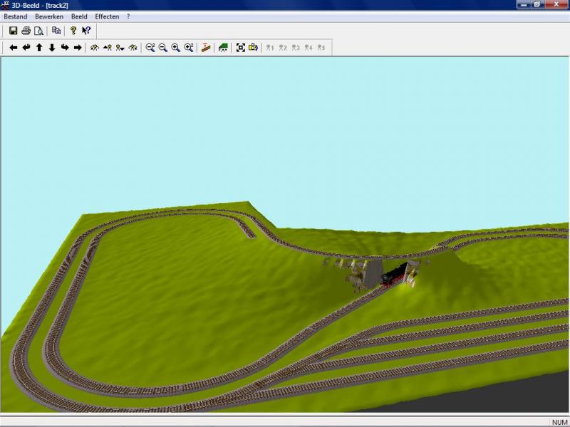

SpaceX95
Berichten: 13
17 June 2011, 22:39:48 »
goedenavond
Nu ik de baan wat vloeiender heb gemaakt en een paar adviezen heb opgevolgd heb ik dit eruit gehaald.
Het gele gedeelte is nu de helling die ongeveer 225cm lang is en op het eind een hoogte van 140mm heeft dit is wel redelijk te doen.
reacties of verbeterpunten welkom.
Gr Jeroen.
