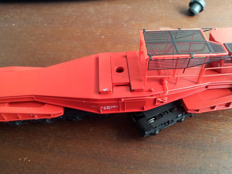

Beste modelspoorders,
Gisteren heb ik een "Tragschnabelwagen" (nr. 24020) van Trix gekocht via marktplaats.

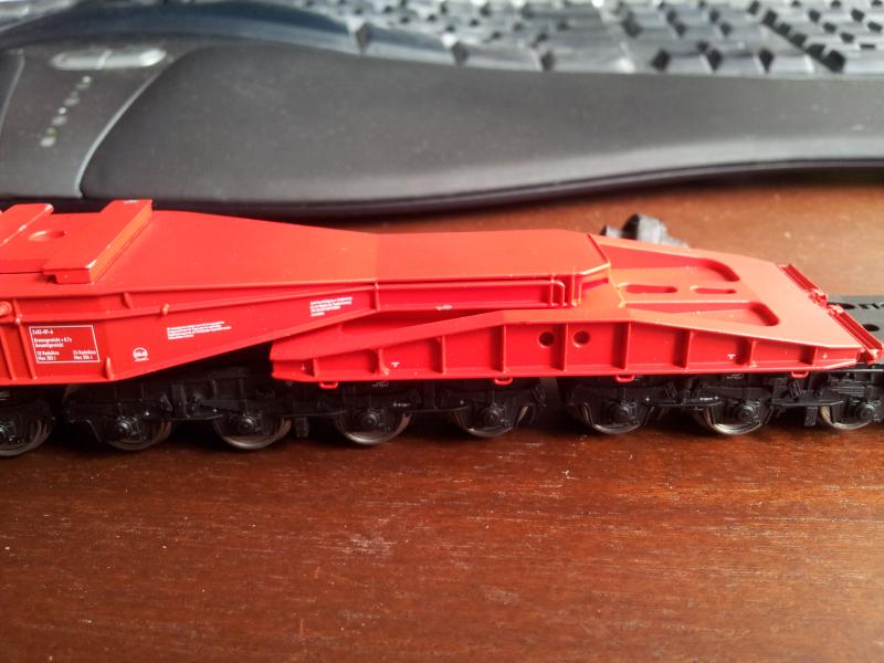

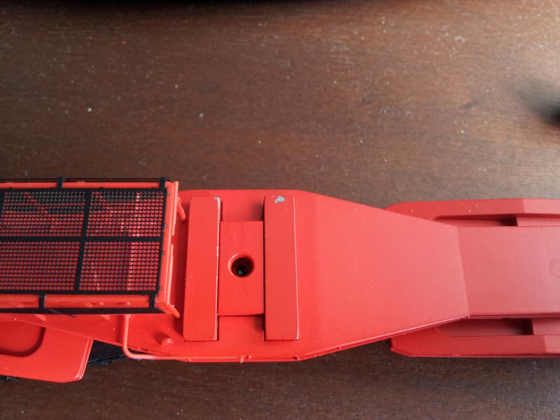

De wagon heeft alleen wat lakschade, zie foto's.
De vraag is dus, hoe ik deze plekken het beste kan verhelpen.
Aangezien de opbouw van metaal is, weet ik niet wat ik hier het beste aan kan doen.
Ik wil de wagon toch graag ontdoen van deze plekken.
Als iemand suggesties heeft om de plekken te verhelpen, dan zou ik het graag willen horen!
Alvast Bedankt,
Roland

passende kleur rood zoeken en bijtippen... veel makkelijker kan ik t niet maken...

Zat ik aan te denken, maar de originele lak is best dik..
Dan ga je last krijgen van "deuken" lijkt mij

Eerst plamuren dan. Het is net schilderen. Oh nee, het is gewoon schilderen.

zonder het hele ding over te spuiten krijg je t toch niet onzichtbaar... ermee leren leven is ook een optie?

Dat is inderdaad ook een optie

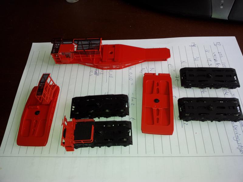

Eerste deel is inmiddels uitelkaar geschroefd, de schade valt gelukkig te overzien.
Roland
EDIT:
Ik heb de de site gevonden over het verlichten van de wagen zie url:
http://www.x-train.de/wagons/tsw.php
Heb nog even snel een plaatje geschoten hoe het eerste deel er nu bij ligt.

06 July 2011, 13:55:59 »
Hoi
Koop een sneldrogende lak (bijv van elita).
Dit dan met een penseel in de "gaten" laten vloeien totdat deze verdwenen zijn.
Aansluitend met fijn schuurpapier glad maken en met jif matteren. (Of blanke lak erover nevelen wat natuurlijk nog beter is, maar hier heb je een airbrush voor nodig)
