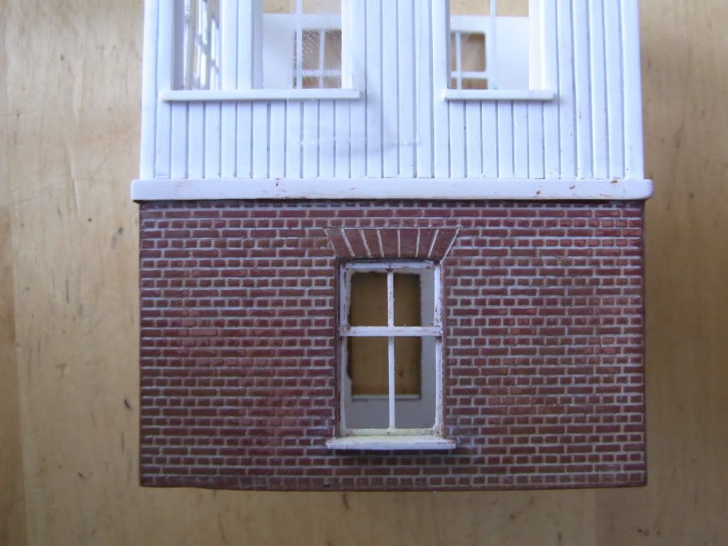

Voor mijn brughoofden heb ik eerst de bakstenen gedaan en dan met een wash de voegen gedaan, maar ik heb er ook altijd ruzie met de voegen. zorg wel dat de verf eerst goed is uitgedard voordat je aan de voegen begint.

Dit weekend wat zitten rommelen met verf.
Eerst de stenen rood/bruin gemaakt , en een dag later de voegen ingewassen.
Nou , laat maar horen wat er niet goed is , (voor mij dus de eerste keer dat ik een huisje verf )

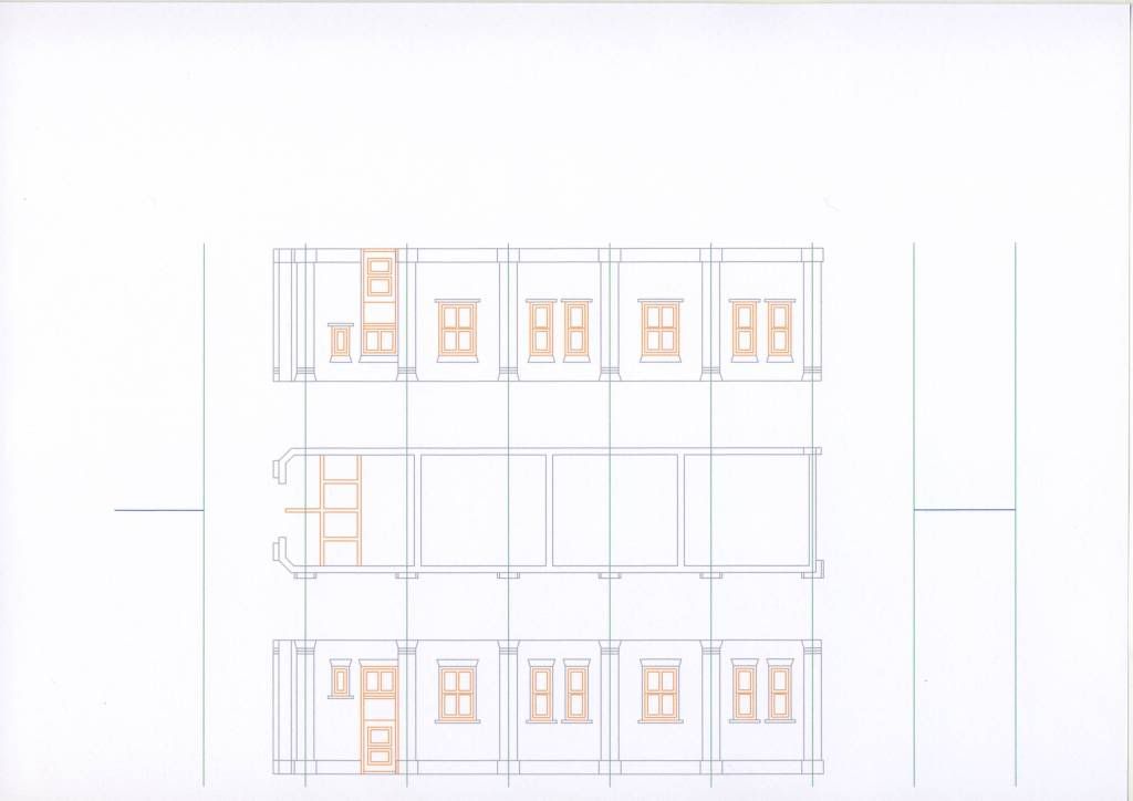

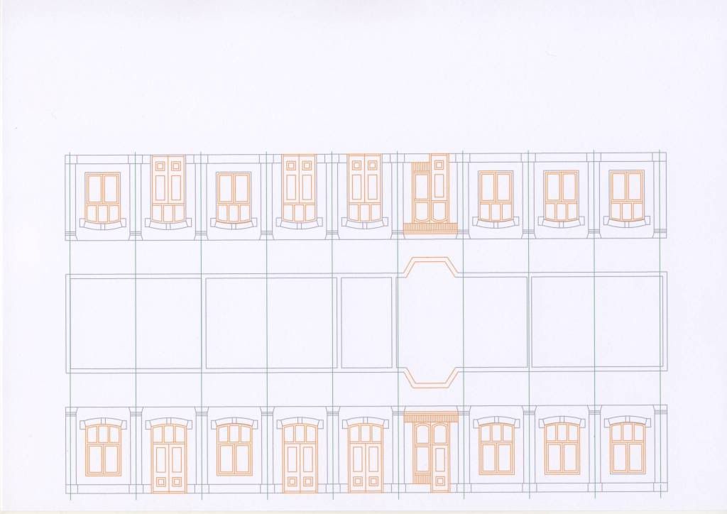

Om even de indruk weg te nemen dat er hier geen vooruitgang meer in zit even 2 plaatjes van de vooruitgang van het tekenwerk voor het station (valt niet mee als je nog nooit met een CAD programma gewerkt hebt)
Het hoofdgebouw :
en het bijgebouw :
de groenen lijnen zijn de spanten van het gezamelijke dak
Met vriendelijke groet , Ronald -
http://forum.beneluxspoor.net/index.php/topic,37208.0.html

De tekeningen zien er goed uit. Zeker voor iemand die dit voor het eerst doet. De gebouwen zijn anders ook niet verkeerd.
Complimenten, J. Moors.

Dank je , ik vraag me alleen af of het programma waar jij bv. mee werkt dit kan lezen .
Dit is getekend met Autocad light 98 . (oude versie dus )
Ik kan hiermee geen tekeningen inlezen welke met een up to date programma door iemand anders zijn gemaakt , maar waarschijnlijk zijn de huidige programma's wel downwards compatteble .

Je kunt je eigen tekeningen ook opslaan in een oudere versie van autocad. Als je het volgende doet: File / save as / in het schermpje kunt je verschillende versies aanklikken.
In autocad kun je alleen openen in je huidige of oudere versies. Tekeningen die getekend zijn in nieuwere versies kent je huidige versie niet, dus kun je dat alleen met nieuwe versies autocad openen.
Gewoonlijk vraag ik aan diegene die mij een file wil opsturen, of ze dat zelf eerst in een oudere versie willen opslaan. In mijn geval kan ik geen file openen dat nieuwer is dan versie 2010.
Groet, J. moors.

Misschien heb je hier wat aan:
Voor het naar oudere versies converteren van AutoCAD .dwg en .dxf bestanden heeft Autodesk een gratis tool:
DWG TrueView
. Daar zit DWG TrueConvert bij. Converteert van AutoCAD R12 tot AutoCAD 2013, in beide richtingen. Er bestaat natuurlijk wel kans op verlies van informatie bij het wegschrijven naar een oudere versie. Volgens mij alleen wel in het engels.

Dank beide , programma geinstalleerd , en tot nu toe kan ik er alle kanten mee op .

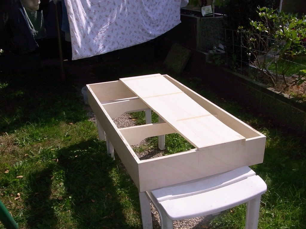

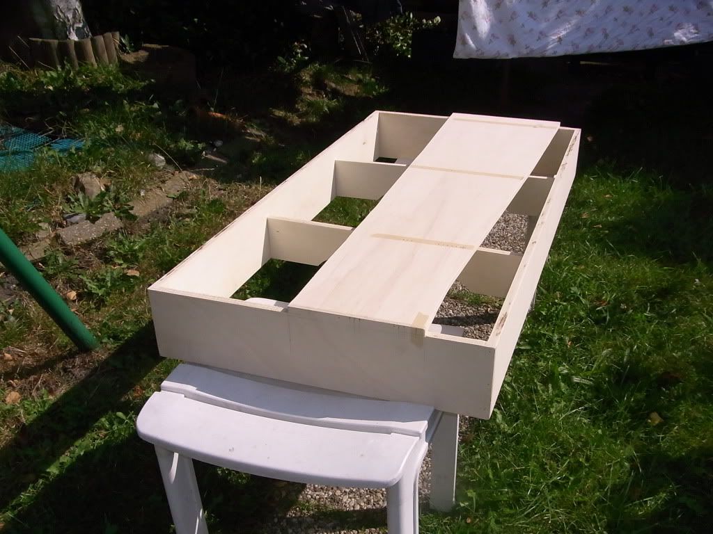

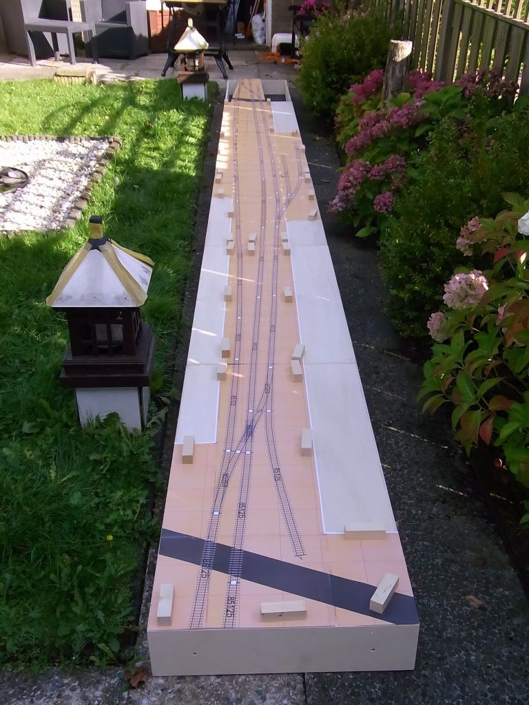

Maar eens een foto van de 1e bak
De andere 5 bakken zijn ook klaar , maar moeten nog wat aangepast worden
De volgende stap is de bakken koppelen en Roofmate bestellen en ophalen
Alle poten staan ook al klaar om gemonteerd te worden.
(sorry , maar de was moest ook nog even drogen)

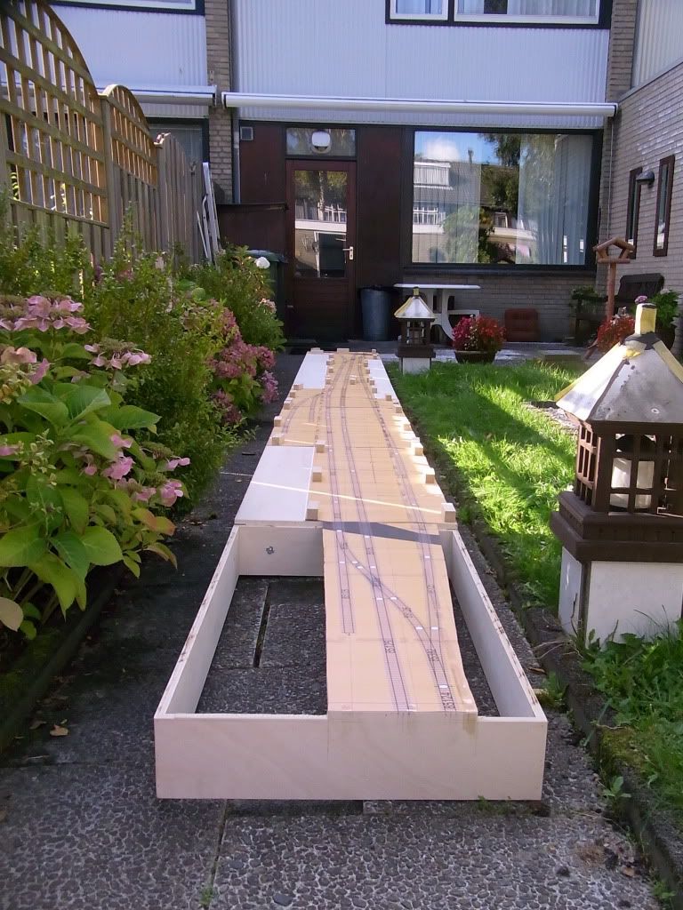

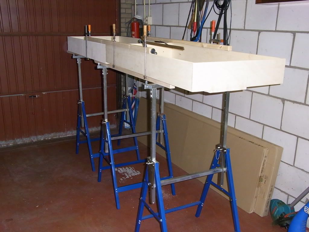

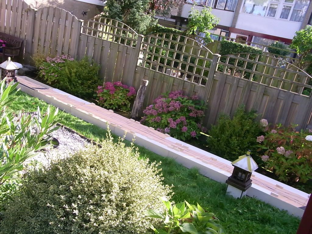

Vandaag de hele dag met de bakken bezig geweest.
Eerst alle bakken met inslagmoeren en vleugelbouten koppelbaar gemaakt.
Alle bakken aan elkaar op de grond geplaatst , railplan erop en vanwege de lengte bijna niet te fotograferen
Vanuit Den Haag gezien :
En vanuit Gouda :
Binnenkort alles op de poten zetten.

Ziet er goed uit
, de boog in het sporenplan vind ik ook erg fraai.

Dank je .
Die boog is in het echt nog groter , maar ik heb hem een beetje flauwer moeten maken om het geheel op 60 cm bakken te kunnen krijgen .

Waanzinnig mooi Ronald!

Ronald,
Dit wordt echt heel mooi. Prachtige lengte en dat maakt juist een grote indruk vermoed ik. Ben je van plan met fiddle yards te gaan rijden of met een schaduwstation, of hoop je op koppeling aan andere OHMB modules? Hier zie ik wel een mooie lange OHMB trein op voorbij komen!
Ivo

Lekkere lengte Ronald, idd doet die lichte slinger in het plan het goed. Maakt het net iets minder statisch...
