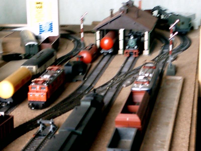

Het gaat hem over de linker lok naast de Schell wagon.
Sorry voor de slechte qualiteit van de foto.
