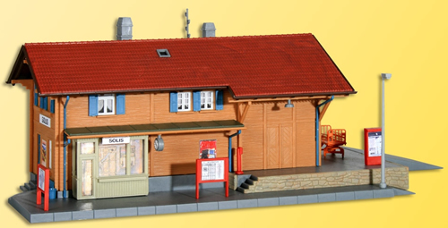

Hallo Maarten, kan het stationnetje station Birrfeldt zijn? is van het merk
AKU, en van lasergesneden karton...
Niet schrikken van de prijs, die is CHF175....
ongeveer 125 euro dus
Wel inderdaad erg mooi, een ander station is van Kibri, naam is me even ontschoten
maar dat is ook naar Noordzwitsers voorbeeld, en aanzienlijk betaalbaarder

oh en dat Zwitsers station van Kibri, dat is station Solis. (plaatje van Reynauld's)
http://www.reynaulds.com/images/Kibri/39372.jpg
(edit: url geplaatst i.p.v. foto zelf i.v.m. verhaal van deeplinken/herpublicatie enzo)
Leuk station. Ik heb het echte station ook online bekeken. Met wat schilderwerk valt het Kibri model best leuk te maken want de kleuren van het model kloppen van geen kanten.
Maar in een opwelling had ik het Auhagen model van station 'Plottenstein' al binnengehaald. En tsja, daar ben ik nu mee aan het knutselen
Dat Plottenstein is een niet bestaand station maar overeenkomend met een type dat veel voorkomt in Oostenrijk en ook Zwitserland. Op zich vind ik het hoofdgebouw best fors (beetje diep) maar in stijl vind ik hem wel mooi voor wat ik beoog. Daarbij zijn veel modellen vaak te klein uitgevoerd en dat gevoel heb ik bij deze niet. Of dat nou handig is op mijn mini-oppervlakte ga ik vanzelf wel merken.
