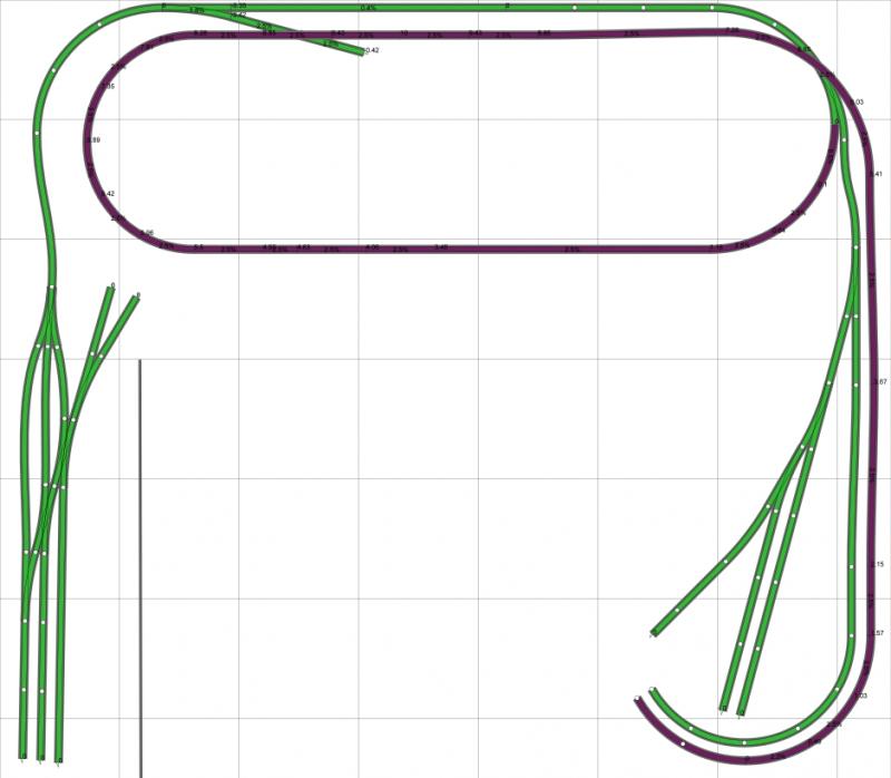

Hallo forumleden, Ben nieuw op dit forum en ben benieuwd naar jullie reacties op mijn baanplan!
Naar verbeteringen of wijzigingen ben ik op zoek.
De te benutte ruimte is 300x260
De hoofdbaan met twee kopstations en een paradebaan die hoog over de baan gaat.
Het schaduwstation met vier sporen

Ik zou zeggen: controleer je hellingen, vooral aan de rechterkant.
Want van af de hoge parade baan naar beneden naar het schaduw station in misschien 3 meter geeft een steile helling

De opstelsporen in het schaduwstation kunnen alleen maar benut worden als je van één richting het schaduwstation in rijdt, lijkt mij niet erg handig. Bovendien zitten de treinen elkaar danig in de weg omdat zij over hetzelfde spoor binnenkomen als voor de uitgaande trein wordt gebruikt.
Ik zou de schaduwsporen parallel aan de lange zijden maken.

Ik zou nog kijken naar de hellingen in je baanplan. In de Encyclopedie van deze site vind je veel informatie over hellingen, rijniveau's en schaduwstations. Wat is de diepte die je gaat toepassen. Weet je zeker dat je overal nog bij kan komen als je de boel dicht gebouwd hebt? Daarnaast heb je een keerlus in je ontwerp zitten. Dit is op zich niet erg maar als je tweerail / 2rail rijdt dan moet je maatregelen nemen bij Märklin / 3rail heb je dat probleem niet.

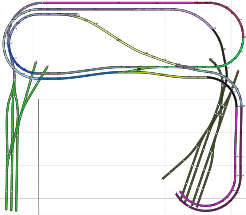

Ik heb idd niet goed nagedacht over het schaduwstation die zal ik aan moeten passen de bedoeling was over de kleine cirkel inrijden en de grote uitrijden, maar dat gaat dus niet lukken. De engelse wissel heb ik al verwijderd, want dat geeft geen meerwaarde en dan kom ik met de hoogtes beter weg.
Wat de keerlus betreft: ik ga 2Rail rijden op permaloog gebaseerd, dus met de keerlus heb ik geen probleem, want ik maak daar een ompoolmogelijkheid.
De bereikbaarheid wil ik bereiken met een open onderbouw, dus alleen een raamwerk en waar rails komt hout.
Groet Remco

Vanwaar het gebruik van al die kleuren?
Dat maakt het plaatje er niet duidelijker op.
Kleur gebruiken om hoogteverschillen aan te geven zodat men beter kan zien welk spoor waaronder of boven langs gaat.
Met je hellingen kom je in dit plan totaal niet weg, veel te steil.

De hellingen zijn veel te kort om omhoog te komen.

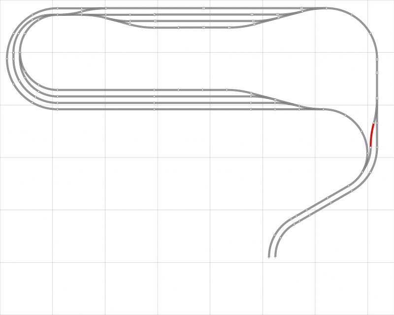

In het schaduwstation kan je veel meer treinen plaatsen als je het een beetje aanpast.
Voorbeeld:

Sneeuwtrein, bedankt voor het vernieuwde schaduwstation hier kan ik weer mee verder.
Wat betreft de hoogtes een stijging van 2,5 % is toch toegestaan.
Ben wel met hoogtes aan het stoeien in Anyrail, als ik denk dat het goed is gaat ik weer een plaatje uploaden.

Zo een nieuw baanplan, niet helemaal tevreden,maar kom niet meer verder!?
Misschien heeft er nog iemand tips?

Ik denk dat je eerst eens moet gaan nadenken over de kopstations die je wilt gaan gebruiken. Ga je uitsluitend met duw trek combinaties rijden of moet er ook worden omgelopen. Dat heeft behoorlijk wat consequenties voor de sporenindeling.
Het linker kopstation geeft wat mogelijkheden om om te lopen, maar je moet wel heel korte treinen hebben wil je daar gebruik van kunnen maken (de engelse wissels zitten dan behoorlijk in de weg) . De uitloop rails kan je beter in het verlengde van de sporen leggen (op de tekening dus er boven). Om te kunnen omlopen moet je een spoorwisseling onderin maken.
Als de trein in station rechts is aan gekomen kan er al helemaal niet worden omgelopen.
Ik zou de verbindende sporen pas gaan bedenken als de stationssporen min of meer klaar zijn.
Je zei in je eerst bericht dat je een oppervlakte van 3 x 2,6 meter hebt, maar ik zie geen verband met de maat van het gebruikte raster.
Misschien kan je hier wat duidelijkheid in verschaffen.

maar ik ben al geruime tijd bezig met ontwerpen maar was vastgelopen en dacht zo wat heldere inzichten te krijgen. En dat heeft wel geholpen.
Het is een goed idee om eerst de stations te bedenken.
Hoe is een omloopspoor te realiseren, een draaischijf misschien???
De rastermaat is 40x40.
Remco
