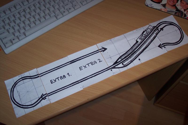

Ik heb een tijdje boven een vel papier gezeten en dit baanmodel bedacht. Toen heb ik het uitgetekend in Trackplanner.
http://www.koosdijkstra.nl/baanplan.jpg
Wat vinden jullie hiervan? Graag opmerkingen en/of suggesties!
Koos

Ziet er mooi uit, alleen denk ik dat je al snel het gevoel krijgt van rondjes rijden.
Behalve als je de buitenste baan neemt. Ik zou evt. nog een ander niveau maken, waar de trein heen kunnen gaan, zodat je toch niet dat gevoel krijgt.
Verder complimenten omdat het geen sporenspaghetti is.

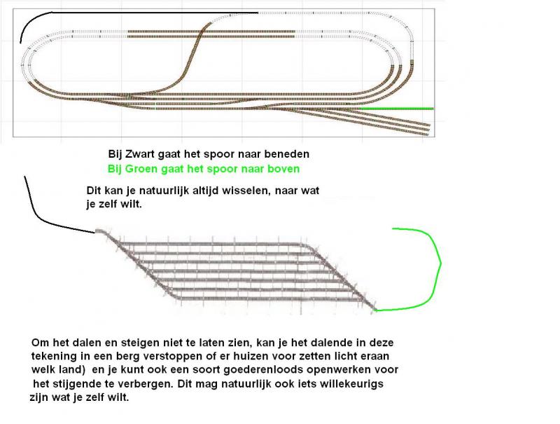

Je bedoelt dit plaatje he?
Hmm, zoals een niveau onder mijn huidige niveau? Lijkt me een goed idee!
Dankje :)
Trouwens, vergeten te melden, ik heb wel iets van niveauverschil omdat de beide sporen 'boven in' de afbeelding over de buitenste baan gaan.

Ik bedoel dus een schaduwstation.
Een niveau onder je huidige waar je je treinen op kan stellen, en dat zorgt dat je geen gevoel krijgt van een rondje om de kerk.
De helling mag maximaal 3% zijn, maar als je geen goederentrein trekt met 20 wagens erachter mag het ook gerust 6 of zo zijn.
Hieronder een schetsje van je baan met een stukje naar beneden:
Hier een link:
https://images.beneluxspoor.net/bnls/baanplankoos.jpg
« Laatst bewerkt op: 25 February 2007, 17:22:26 door WillemNS »

Ik ben bang dat ik het niet zo'n goed plan vind.
- De hoogte kun je bijna niet overbruggen op zo'n korte afstand.
- Als je 1 keer met de klok mee rondrijdt, kun je de keerlus niet meer gebruiken.
- De opstelsporen in het station zijn erg kort. Ik denk dat je hier spijt van krijgt.
- Het nut van de rangeersporen is niet zo duidelijk.
Kun je eens vertellen wat je doel is? Wil je rijden met Nederlandse treinstellen of met lange Duitse goederentreinen? Ga je digitaal rijden of analoog (in verband met het automatiseren van de keerlus)? Ik neem verder aan dat de schaal H0 is. Wat zijn de precieze maten van je baan, en met welk railmateriaal wil je rijden? Heb je bezwaar tegen hoogteverschillen?
Ik vind het leuk om je op basis van jouw wensen wat verder te helpen in de goede richting.
Hmm, het moet zo'n 10 cm hoog zijn gok ik, dat zou dan met een percentage van 5% 2 meter moeten kosten. Heen en terug. Je hebt dus gelijk.... Heb je een idee hoe ik dat kan oplossen?
Ik kan nog twee extra wissels plaatsen, zodat je kunt wisselen naar beide banen. Bedankt voor de tip!
Zoveel materieel heb ik niet, dus ik denk dat dat wel meevalt. De langste baan is de meest 'bovenste', die is volgens mijn programma 1 meter 60
Ik rij vooral met Duits materiaal, maar voornamelijk personenwagons. Ik ga digitaal rijden, en mijn schaal is inderdaad H0. De afmetingen van de tafel zijn 350 x 160 cm. Ik heb geen enkel bezwaar tegen hoogeverschillen, in tegendeel! :D
WillemNS: Okay, een soort rangeerterrein dus. Maar hoe wil je die treinen besturen als je ze niet ziet, omdat ze een niveau lager zitten? :). Ziet er trouwens wel netjes uit!
Alvast erg bedankt!

Als ze elektrisch worden een wisselstraat besturing maken, zodat je kunt zien welke kant de wissel opstaat, en deze zo nodig ook kunt veranderen.
De kant welke de wissel op staat geeft licht, ik zal er wel eens en foto van maken bij mijn baan als je wilt.
Ik ben zelf van 15 centimeter lager uitgegaan voor mijn rangeer/opstelterrein, alleen omdat bij mijn station de sporen 7 cm hoger liggen ( Dammtor) is het 22 geworden, omdat dammtor is verzonken, 7 cm de diepte in :P
Minimaal word toch wel 15 cm aangeraden, staat in diverse boekjes.

Het aansturen van zo'n schaduwstation kun je ook zonder computer goed regelen met een paar relais. Als een trein dan het schaduwstation inrijdt, laat ie een andere trein vertrekken, en schakelt de wissels zo dat een volgende trein op een vrij spoor terechtkomt.
Voordat ik deze baan had, reed ik ook analoog met twee flinke schaduwstations die ik met contactrails en relais bestuurde. Dat ging feilloos.
Met handwissels is een schaduwstation tamelijk onhandig.
In het algemeen is een schaduwstation een heel goed idee, al is het maar om al je treinen stofarm weg te kunnen zetten als je niet rijdt.

Dus het beste zou zijn als ik die rangeersporen op het bovenste niveau grotendeels verwijder, en dan op het onderste niveau een (klein) schaduwstation bouw waar ik de treinen en wagons kan stallen en kan laten wachten.
Maar dan nog, hoe kan ik handmatig de trein op de juiste positie zetten in het schaduwstation als ik het handmatig bedien? Of is het dan toch aan te raden de baan met een computer te besturen?

Koos, Daarvoor heb je weer het Bloksysteem.
Dan weet je precies waar een trein is, alleen daarvoor heb je wel een computer nodig.
Je kunt je computer ook alleen daarvoor gebruiken als je handmatig wilt rijden.
het is dus aan te raden het te doen.
Je kunt alvast wat experimenten hoe dat ongeveer werkt, met Koploper.
