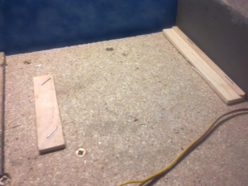

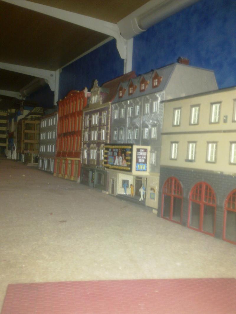

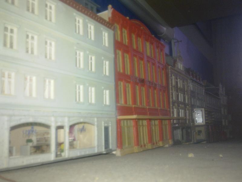

De straat is tot aan een toekomstig kruispunt klaar.
(op de foto's staat het "Luxor theater" nog scheef en zijn de letters niet helemaal recht maar dat is reeds gecorrigeerd)
De huisjes heb ik trouwens op hoogte gebracht middels de bekende houten koffie roerstaafjes en latjes waarmee je verf kan roeren.
Aankomende week ga ik aan de slag met het laatste deel van de straat die gewoon waterpas komt te liggen en de aanleg van de omhoog lopende spoorbaan die op de voorgrond komt te liggen.

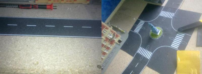

Verder heb ik een weg aangelegd plus een rotonde:

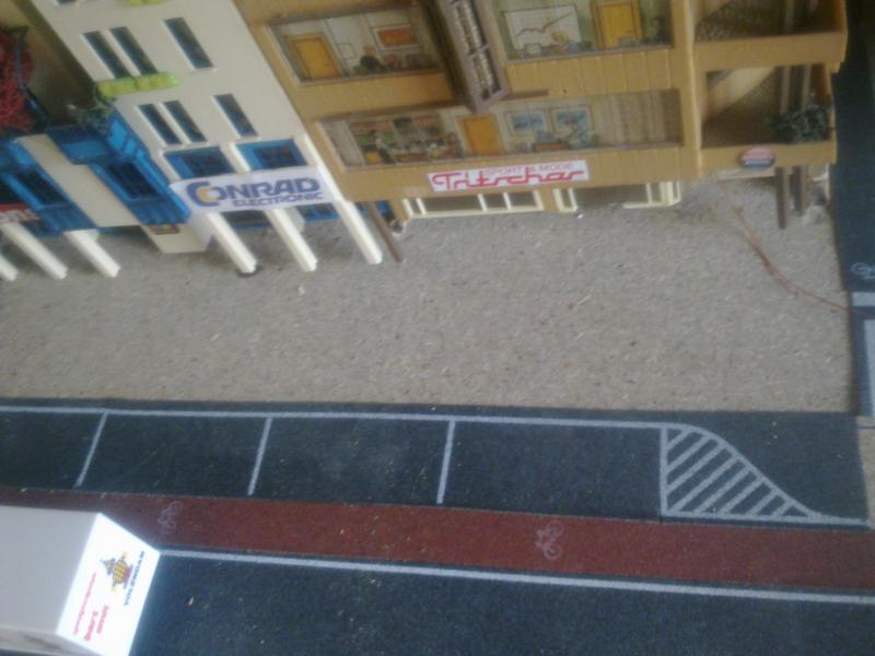

Inmiddels heb ik al een gedeelte van een fietspad aangelegd en alvast wat parkeerplaatsen maar dat bewaar ik voor een volgende update zodra ik meer fietspaden heb aangeschaft...

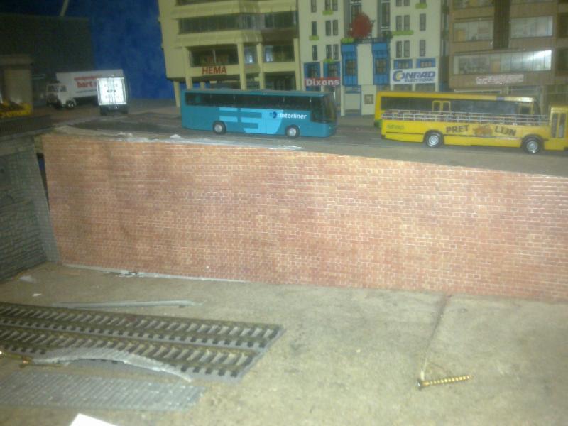

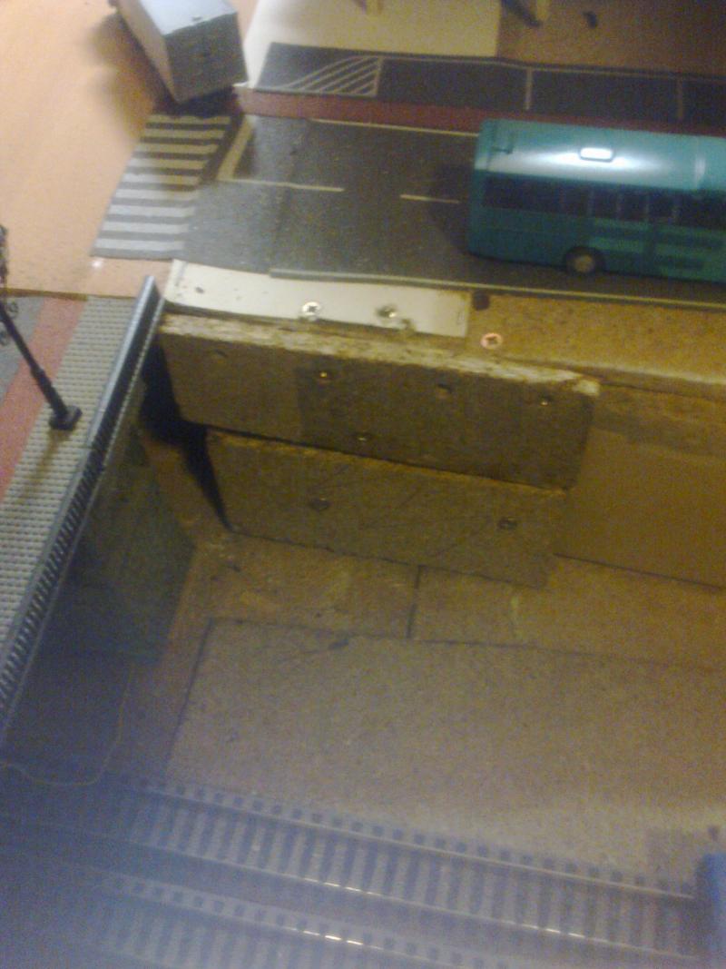

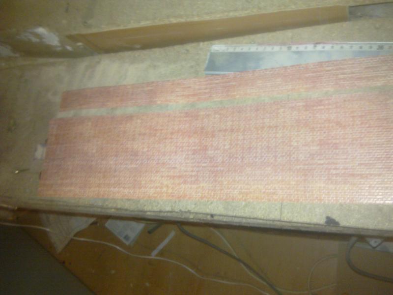

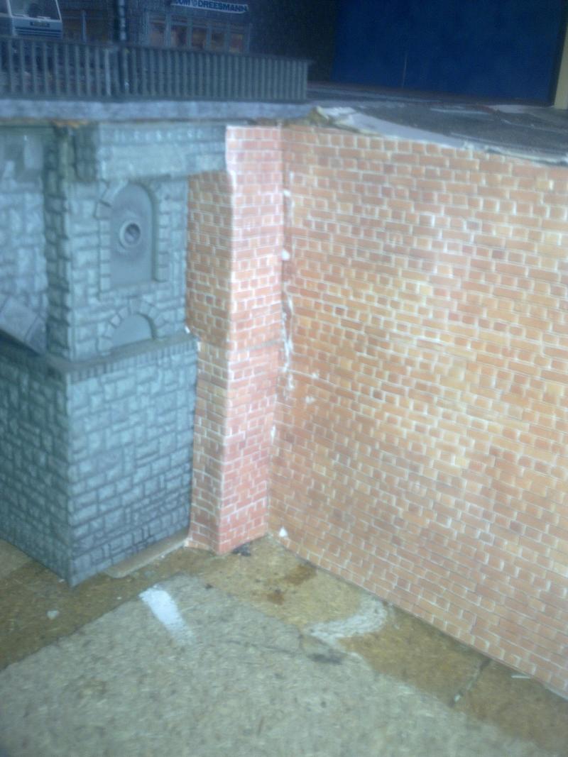

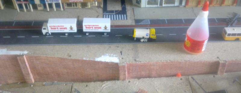

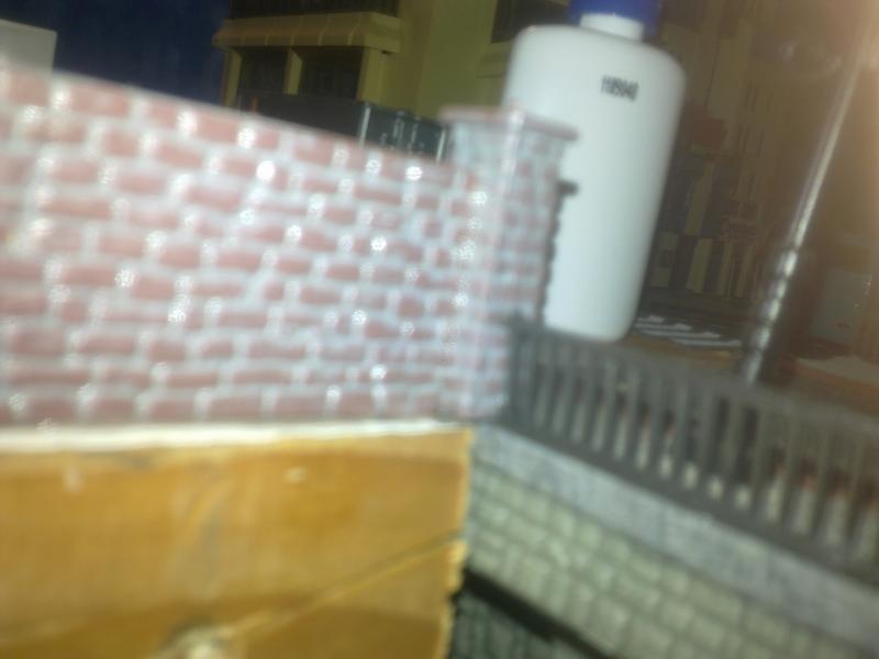

Heb de laatste tijd weinig aan mijn diorama gedaan, het enige wat veranderd is is dat ik de onderkant van de schuin gelegen straat heb aangekleed met muurstrips
eerst heb ik hout schuin afgezaagt zodat de muur uitkomt bij het begin / einde van de brug en niet halverwege zoals het eerst was:
Vervolgens heb ik met stukjes hout de onderzijde gelijk gemaakt met de onderzijde van de brug:
Met plamuur middel heb ik de overgang gelijk gemaakt en muurstrips erop geplakt:
Eind resultaat is een mooie muur. De oneffenheden zijn grotendeels weg getrokken, kwam waarschijnlijk door de lijm:
Ik ga nu even kijken hoe ik het beste de overgang kan maken van de brug naar de muur...

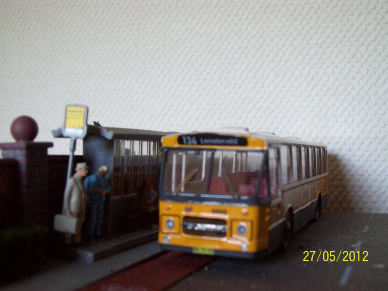

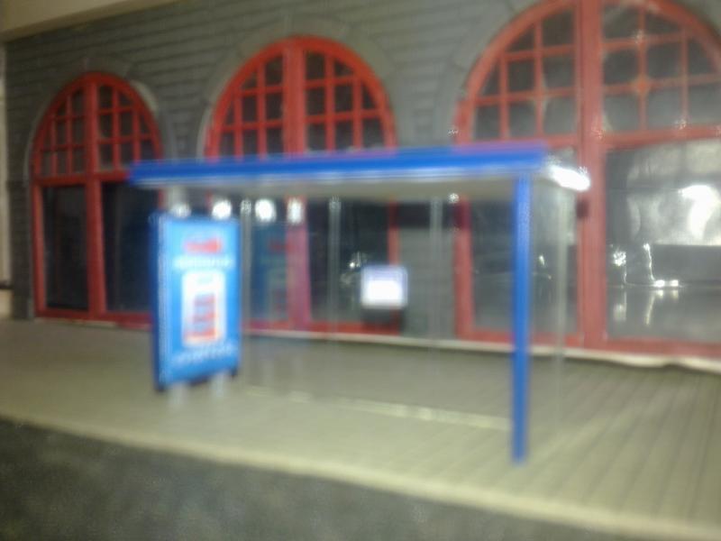

Verder heb ik de muur voorzien van steunpoeren, heb ik wat parkeerplaatsen aangelegt en een bushalte gemaakt:
Natuurlijk staat er bij de bushalte een Nederlandse abri, het bankje en de paal moet ik nog plaatsen:
Ik had eerst de bekende "betonnen" bushaltes van Mastica maar heb via Marktplaats 2 Nederlandse haltes kunnen scoren. De paal die er bij komt te staan is wel van Mastica, de fabrikant van dit hokje weet ik niet...

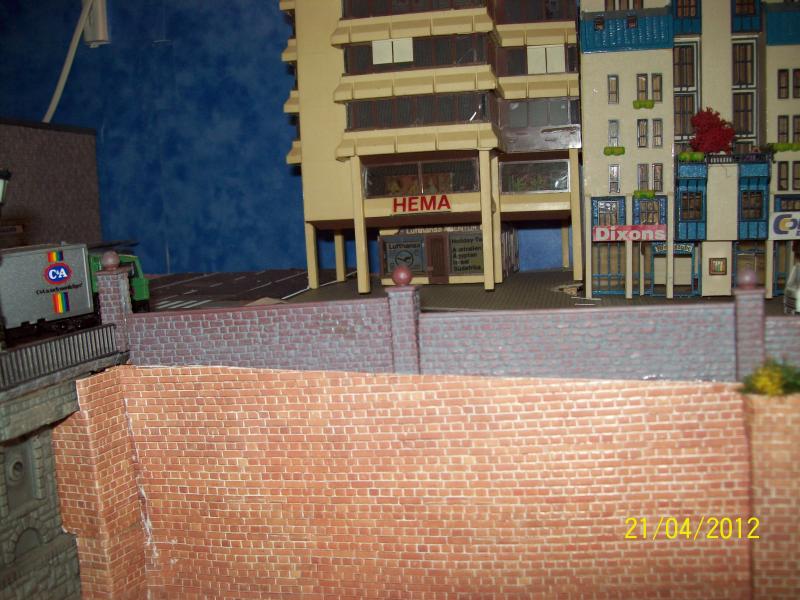

22 April 2012, 09:57:42 »
Gister weer lekker bezig geweest met mijn diorama.

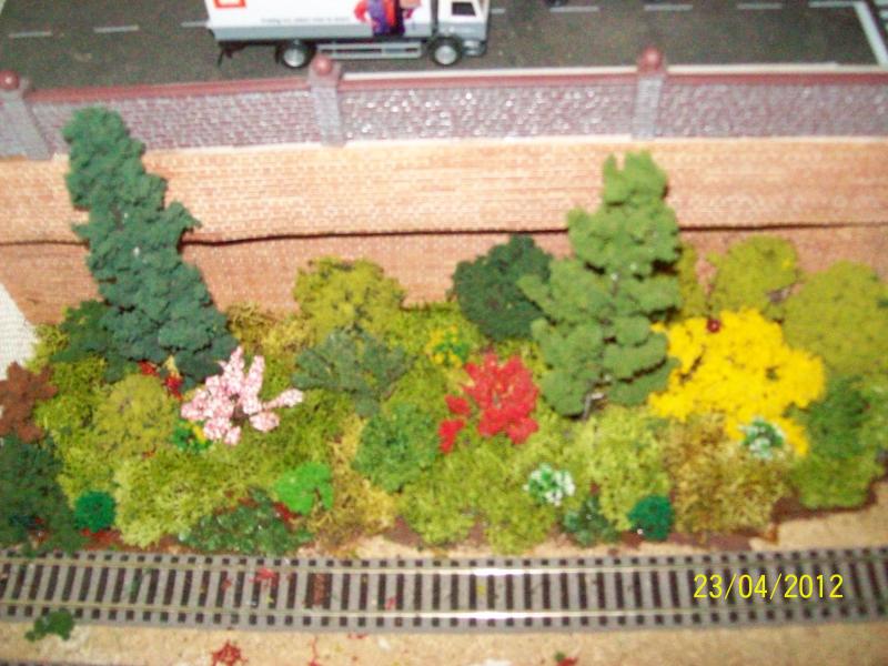

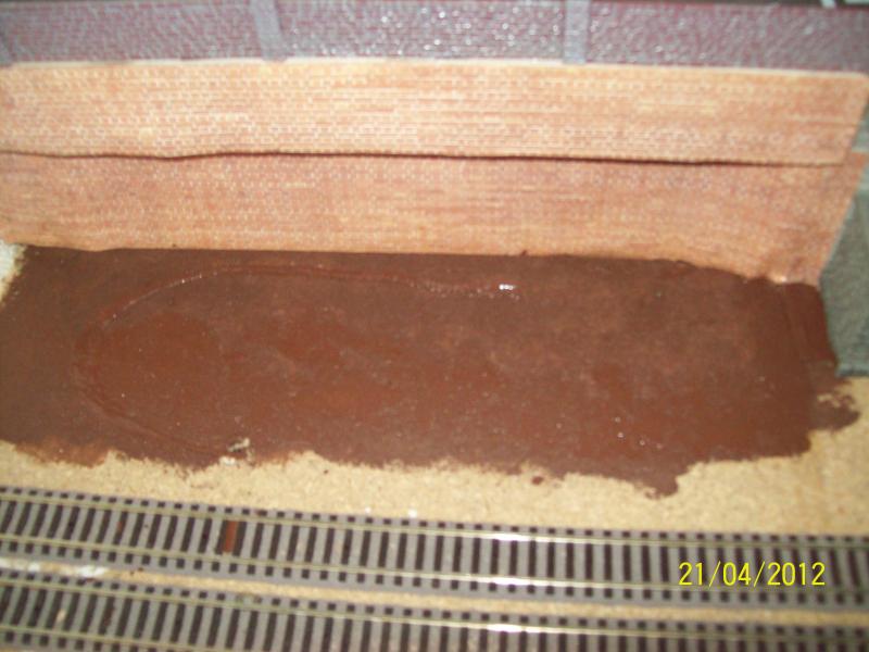

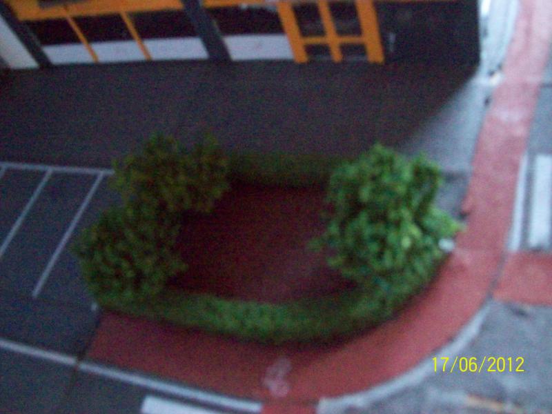

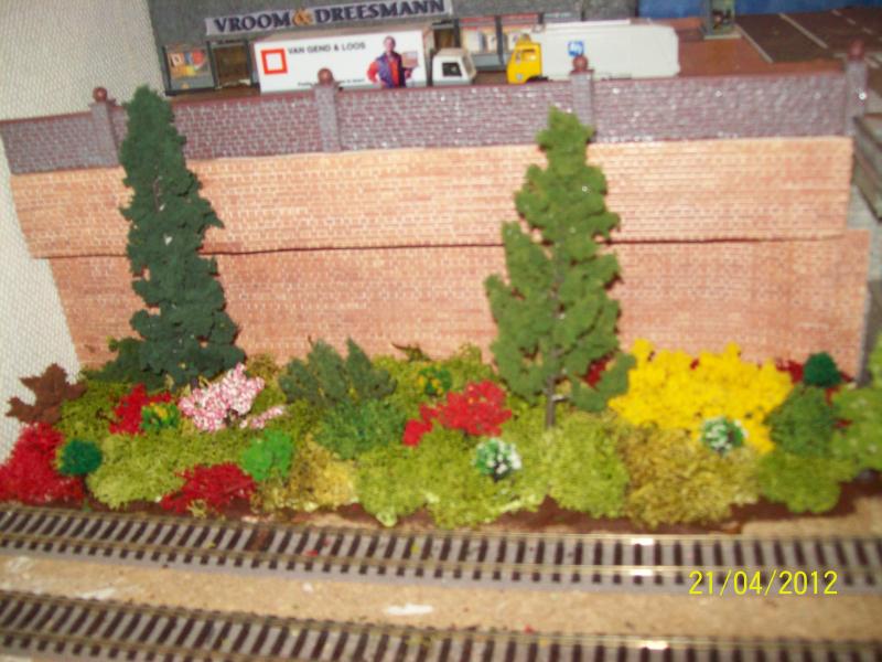

Links van de brug heb ik geprobeerd om wat struikgewas te maken. De grond heb ik eerst bruin geverft waarna het groen aangebracht is:
Ben er zelf niet helemaal tevreden over, ik had beter het rode spul achterwege kunnen laten. Wellicht dat ik ga proberen om dat spul er weer uit te halen en te vervangen door iets groens.
Wat vinden jullie???

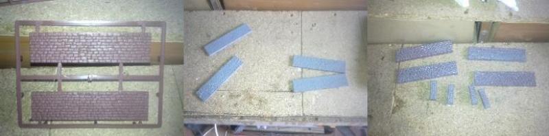

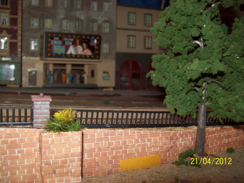

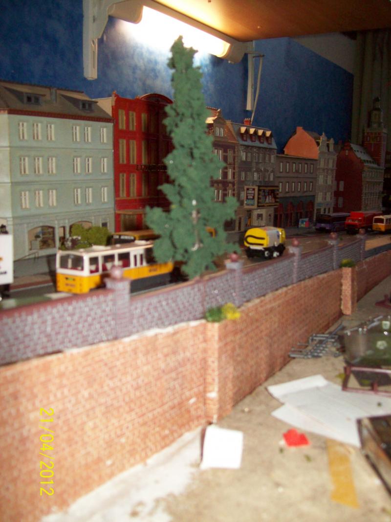

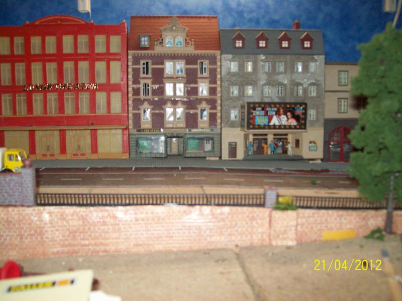

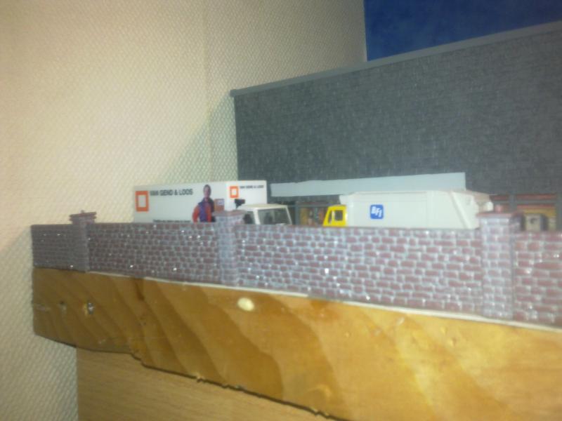

Verder heb ik weer wat muurtjes verouders en geplaatst:
Omdat de weg schuin afloopt heb ik de muurtjes aan de onderzijde schuin afgezaagt en ze trapgewijs geplaatst.
Aan het einde van de muur heb ik een hekwerk geplaatst met daar tussen in gehalveerde pilaren die ik nog overhad van de muur:
Tevens heb ik wat groen geplant en boven op de poeren van de steunmuur wat onkruid geplaatst:

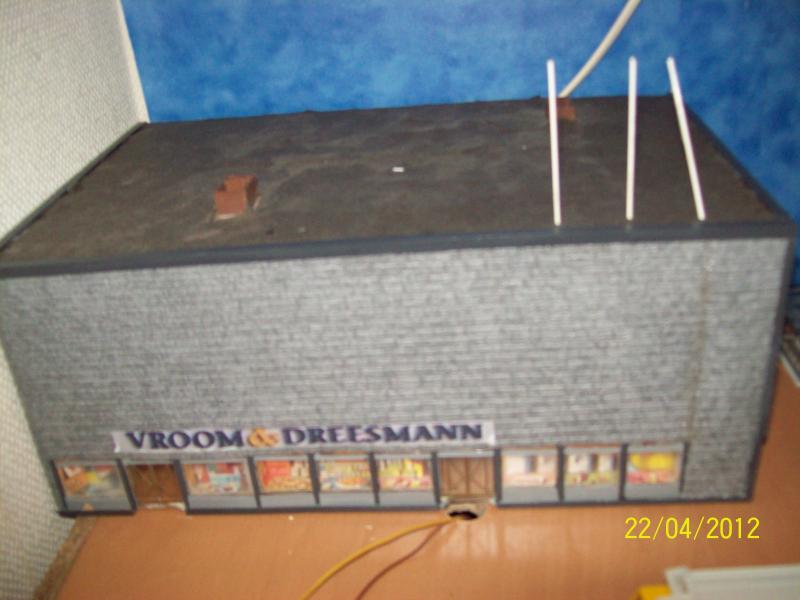

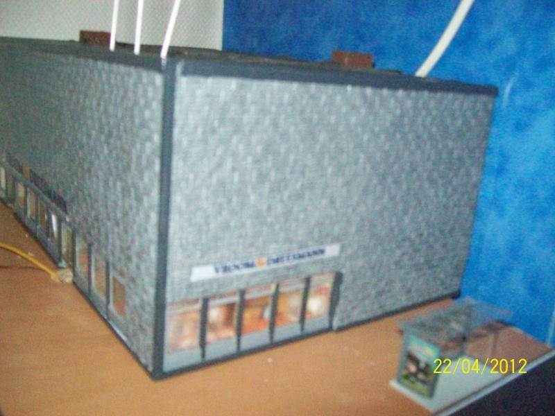

Omdat er gister avond naar mijn idee weinig leuks op tv was heb ik nog even mijn toekomstige V&D aangekleed. Het gebouw heb ik bekleed met steenstrips en op de hoeken en aan de onderzijde heb ik hoekprofielen geplaatst en die heb ik een donker grijs kleurtje gegeven. Verder is er lichtreclame aangebracht:
Alleen het & teken steekt boven de letters uit en de bovenkant zit nu helaas een stukje onder de steenstrips. Even kijken hoe ik dit ga oplossen maar waarschijnlijk laat ik het lekker zo. De witte staanders op het dak moeten vlaggenmasten worden.
Misschien dat ik vandaag nog iets ga doen, zoals de onderkant van de gebouwen langs de straat dicht maken en de V&D verder aankleden.

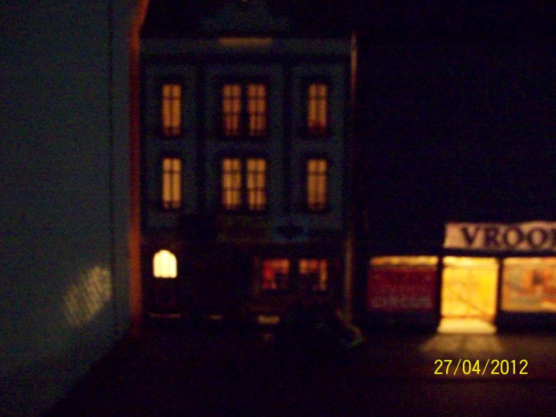

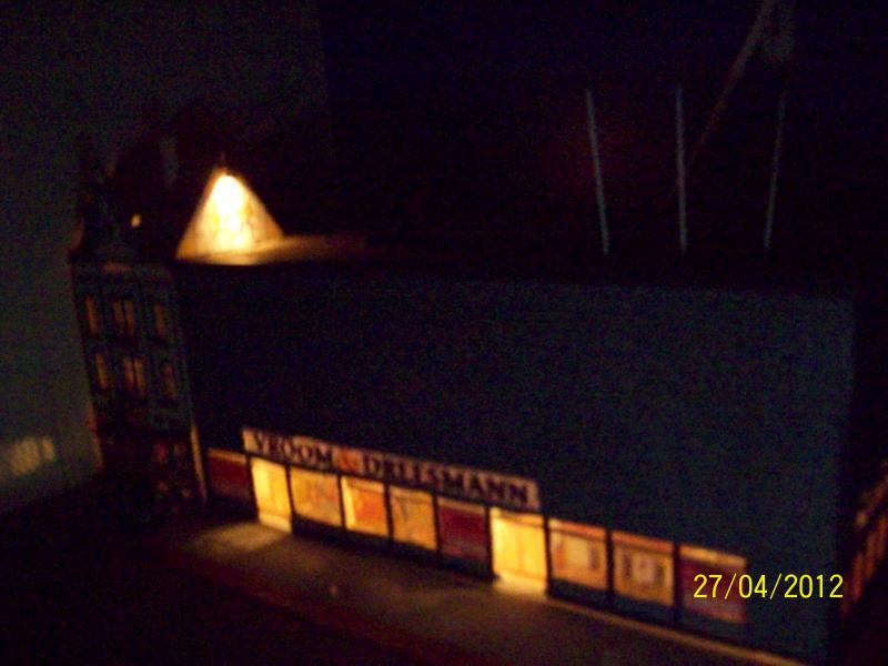

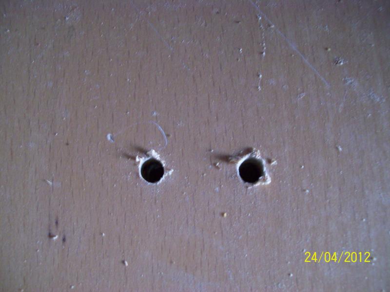

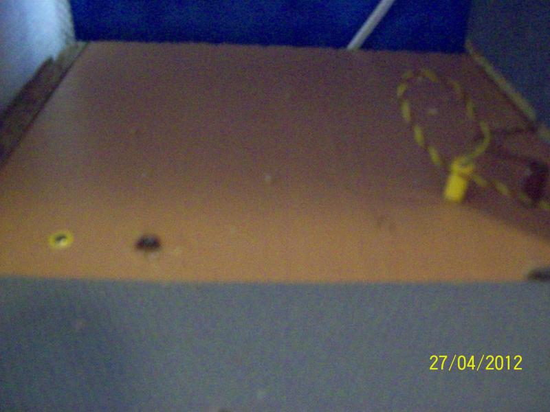

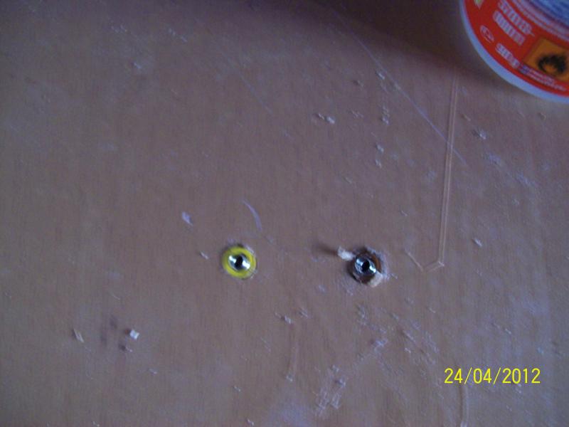

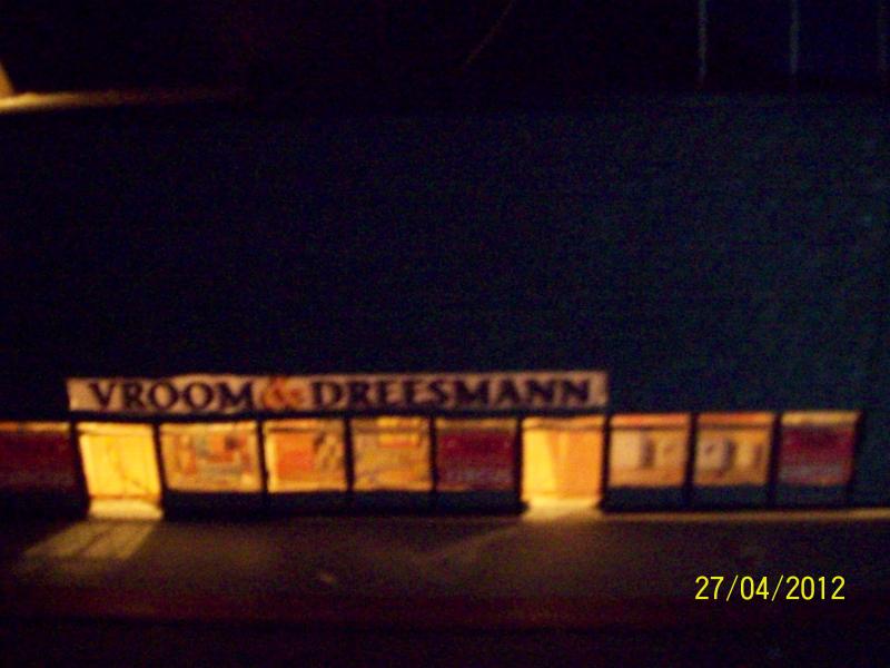

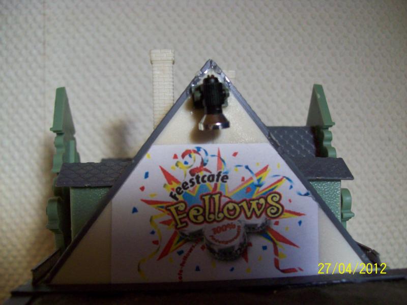

Afgelopen week bezig geweest met de bestrating en het aanleggen van de verlichting voor de huisjes.
Als eerste heb ik in de ondergrond 2 gaten geboord van 6 mm.
Vervolgens heb ik in de gaten 2 Brawa stekkertjes (vrouwtjes) met wat lijm ingedrukt.
Ik die 2 stekkertjes kunnen nu 2 "mannetjes" gedrukt worden.
(Te zien rechts op de foto)
Het voordeel van deze manier is dat ik nu vrij makkelijk een gebouw kan vervangen en die aansluiten op de verlichting.
Verder heb ik links van de V&D nog een huisje geplaatst waar een dependance in zit van mijn stamkroeg en die ook voorzien van verlichting.
De voorkant van het cafe krijgt ook nog reclame verlichting.
Tevens heb ik het bosje van mijn vorige update veranderd en heb ik al het rode spul vervangen door wat groens zodat het nu beter overkamt als struikgewas.

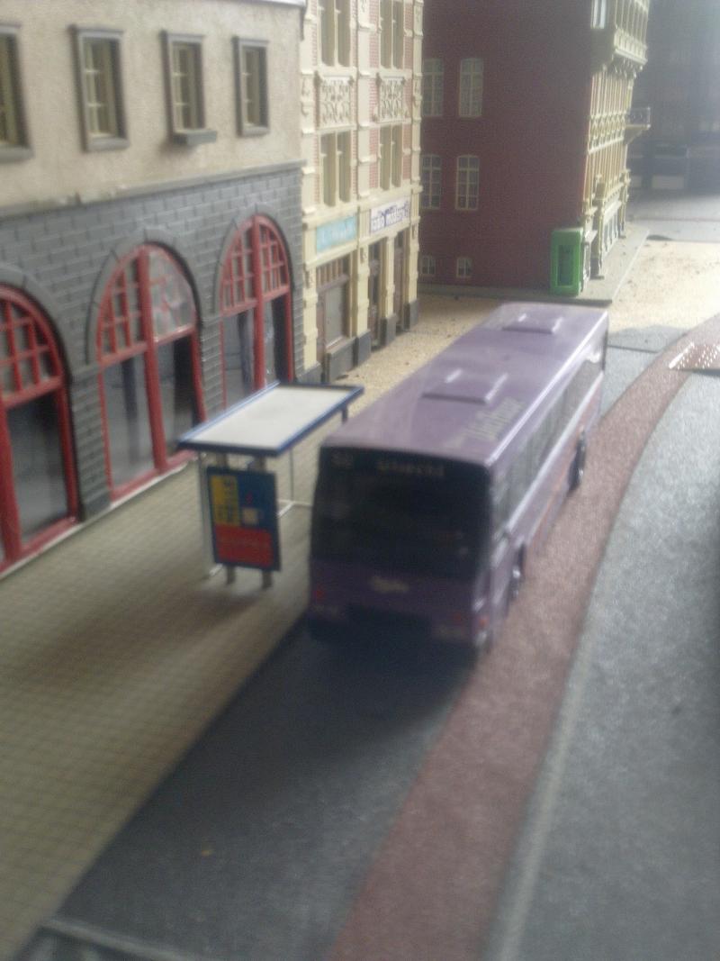

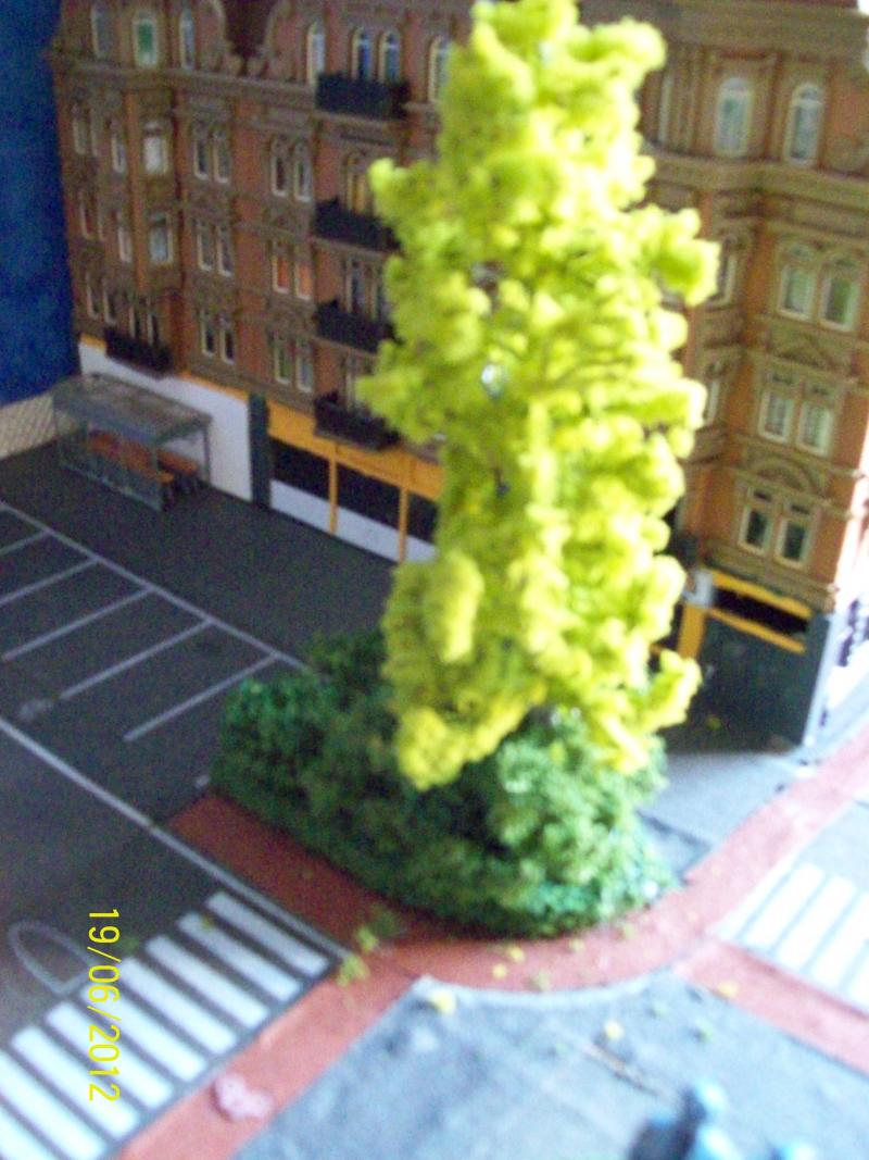

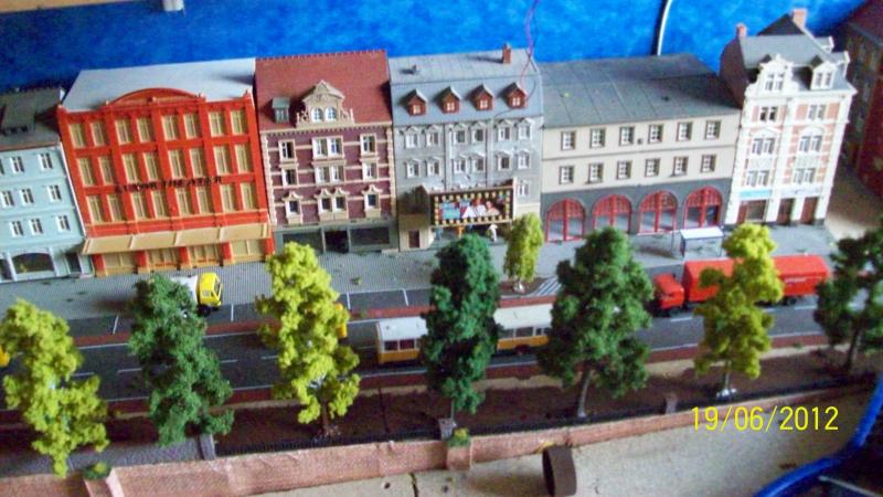

Tegenover de V&D is inmiddels een oude bushalte geplaatst.
Alleen de chauffeur van de bus is snel even een boodschap aan het doen bij de V&D maar volgens de man in de blauwe jas duurt dat net iets te lang...

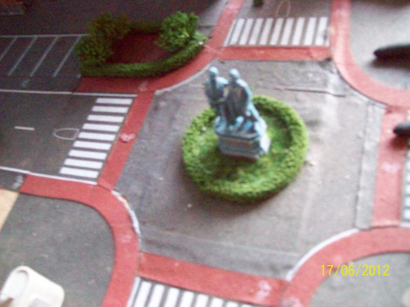

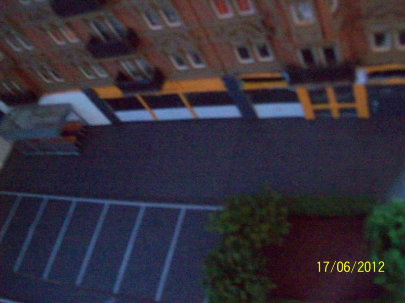

Verder is aan de andere kant van de plank / straat een rotonde aangelegt en op het middenstuk staat een standbeeld met wat groen er om heen.
Tevens zijn er direct wat parkeerplaatsen aangelegd bij de toekomstige Komart Supermarkt.
Op de hoek van de rotonde en de parkeerplaatsen heeft de gemeente Noordermeer wat groen geplant.
Verder zijn er langs de Stationsstraat bomen geplant.

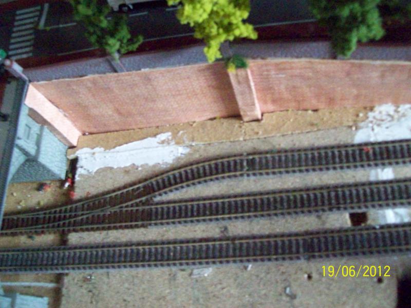

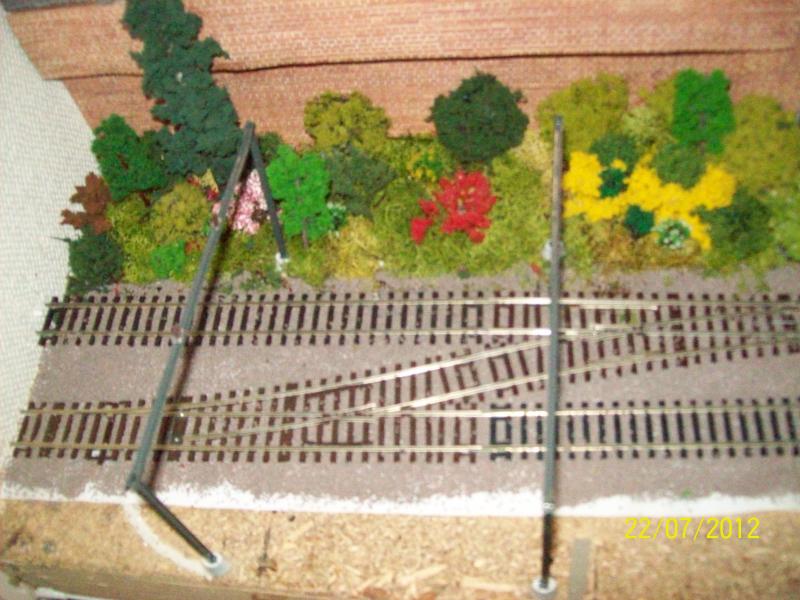

Ten slotte zijn er al wat sporen aangelegt, maar die liggen nog los.
Aankomende week hoop ik nog wat binnen te krijgen waarna ik het eerste gedeelte van de sporen definitief kan bevestigen...

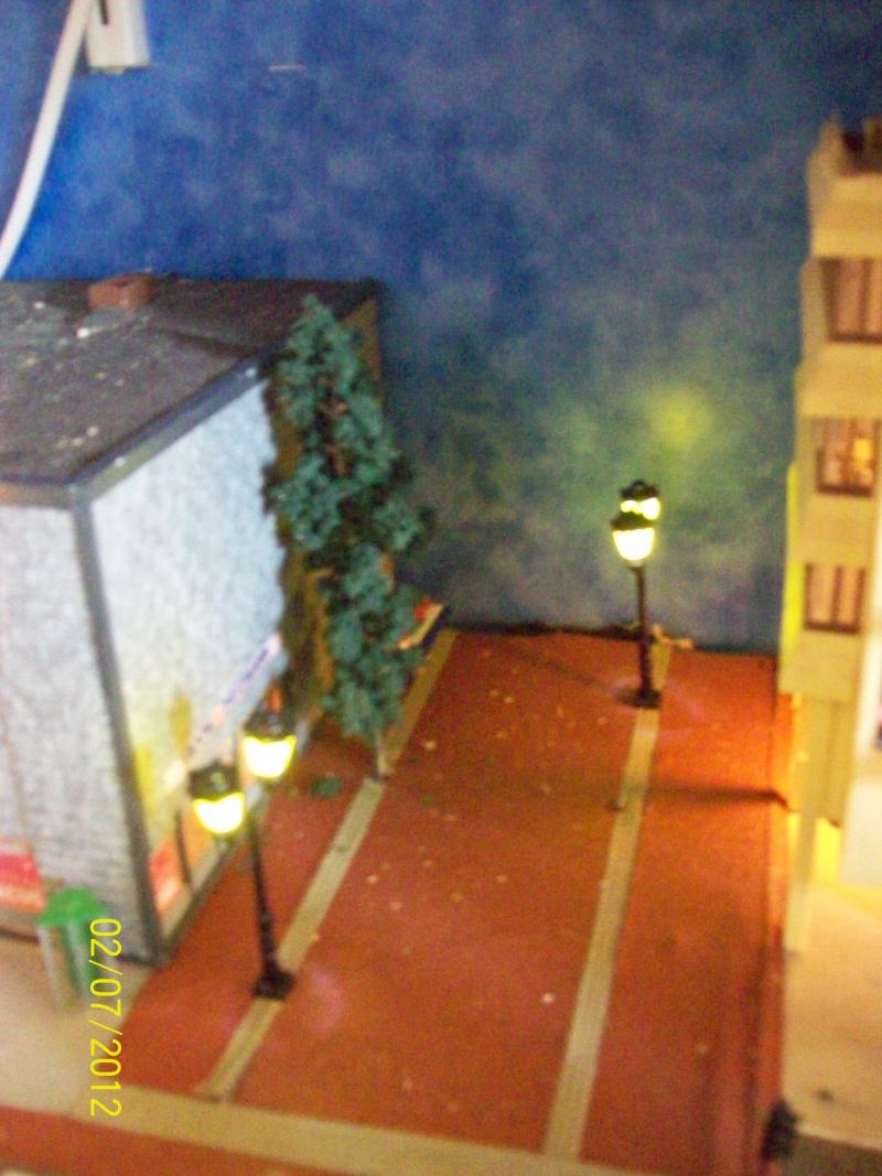

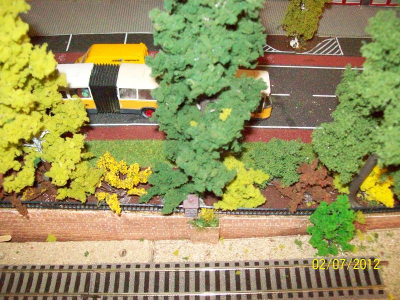

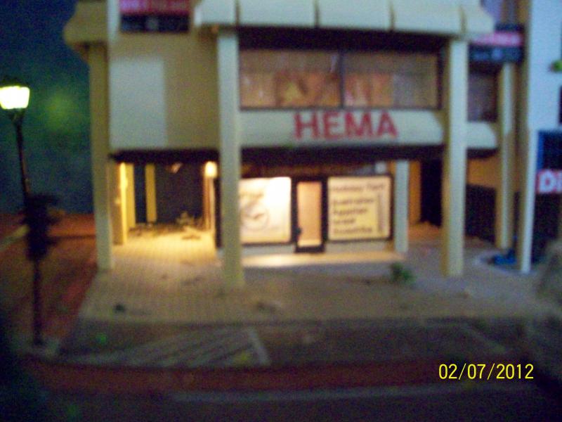

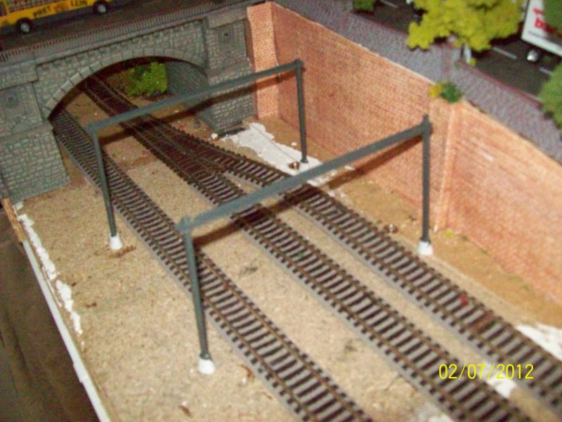

Via Google kwam ik bij een webshop waar ze Nederlandse bovenleidingsportalen van Sommerfield verkopen. Wist niet eens dat die bestonden! Gelijk maar wat besteld en vorige week heb ik ze binnen gekregen. Afgelopen weekend heb ik ze maar in elkaar gezet, de portalen voor dubbelspoor viel nog wel mee maar de portotalen voor 3 sporen was echt kløte werk! Helaas heb ik dikke vingers en lichte motoriek in mijn handen waardoor al dat kleine gepriel niks is voor mij. Maar ze zitten in elkaar en ben er redelijk tevreden over. Eind van de maand nog maar wat bestellen incl wat rij draden. Nadeel is wel dat ze flink aan de prijs zijn...
Tevens heb ik een groenstrook en wat struikgewas geplaatst...

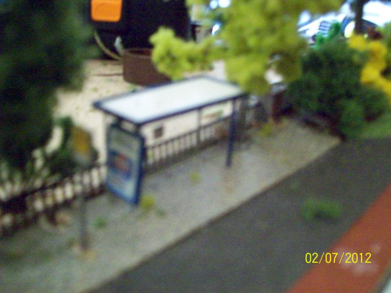

Bushalte geplaatst...
en alvast wat verlichting aangesloten...
Ik moet alleen de onderkant van de "Hema" nog lichtdicht maken.

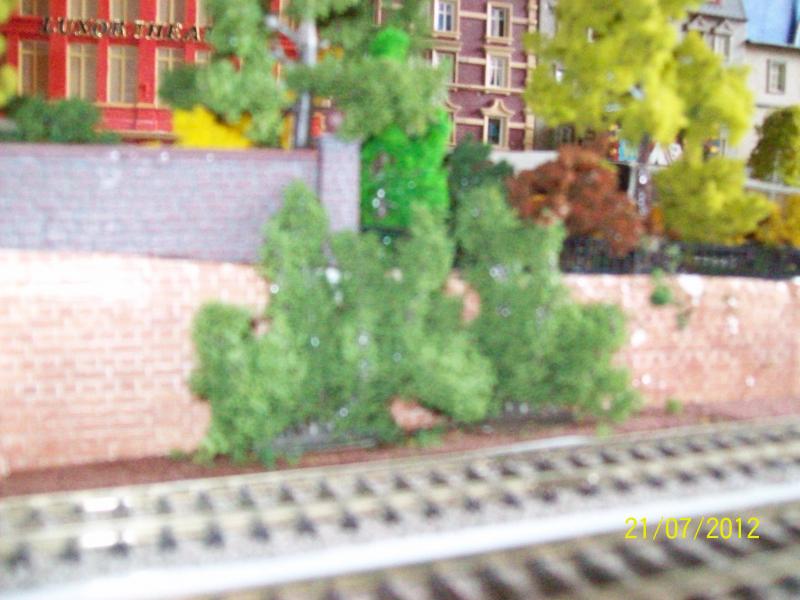

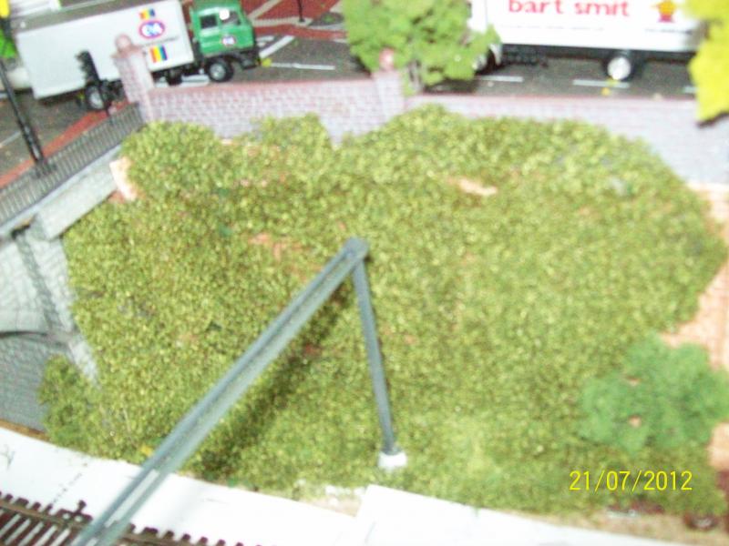

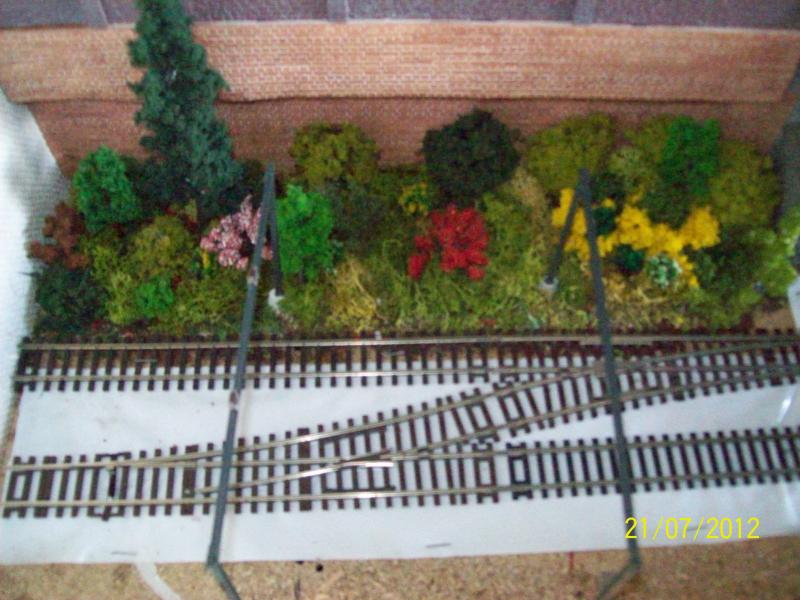

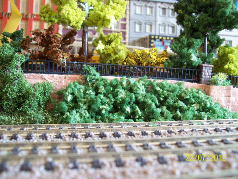

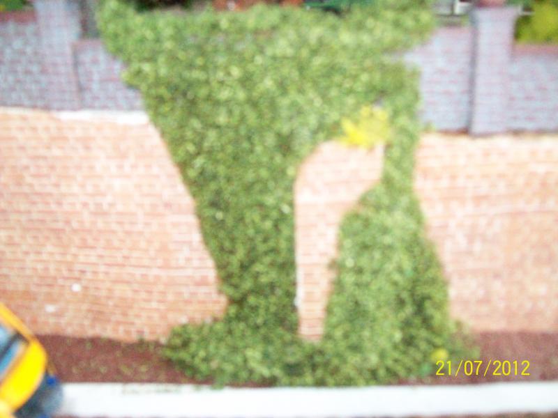

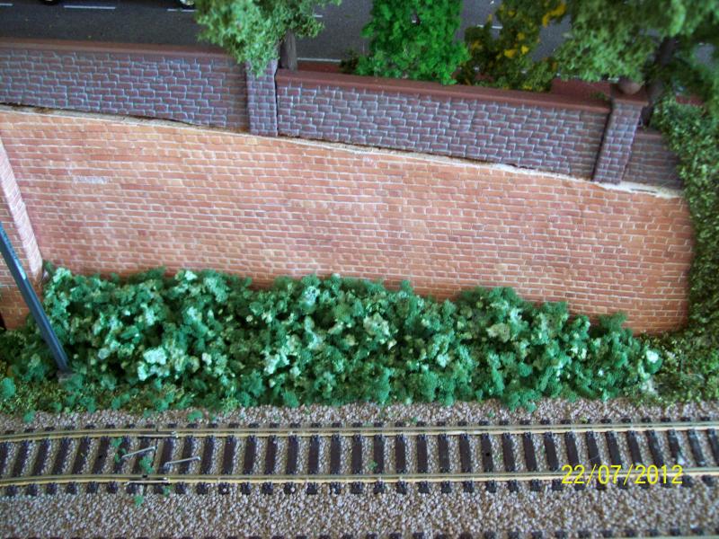

Ondanks de warmte heb ik afgelopen tijd weer lekker aan mijn diorame kunnen werken. Bij mijn modelbouw winkel heb ik iets nieuws gevonden, Heki-flor, groene vlokken op een dun net.
Ideaal spul om natuurgetrouwde klimop ed te maken. Weet niet of het nieuw is maar ik kende het spul nog niet.
Heb dus direct maar een deel van een muur en ondergrond ermee bekleed.
Verder heb ik tegen de muur wat struiken geplaatst en met groene vlokken wat struikgewas proberen te maken. Het eindresultaat kan mijn goedkeuring wel dragen.
(De witte / lichte vlekken op de vlokken is lijm)
Vervolgens ben ik begonnen met het balasten van de sporen maar heb dat anders gedaan dan de meeste hier op het forum. Heb namelijk onder de sporen eerst dubbelzijdig plakband aangebracht. Zo liggen de sporen gelijk vast en ook een deel van het balast. Natuurlijk heb ik de rest van het balst behandeld met verdunde houtlijm.
Dat was het weer vorlopig, ben de aankomende tijd nog wel even "druk" met het verder balsten van het spoor en het plaatsen van Sommerfeldt bovenleidingsportalen
