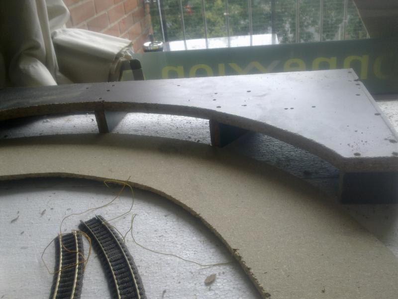

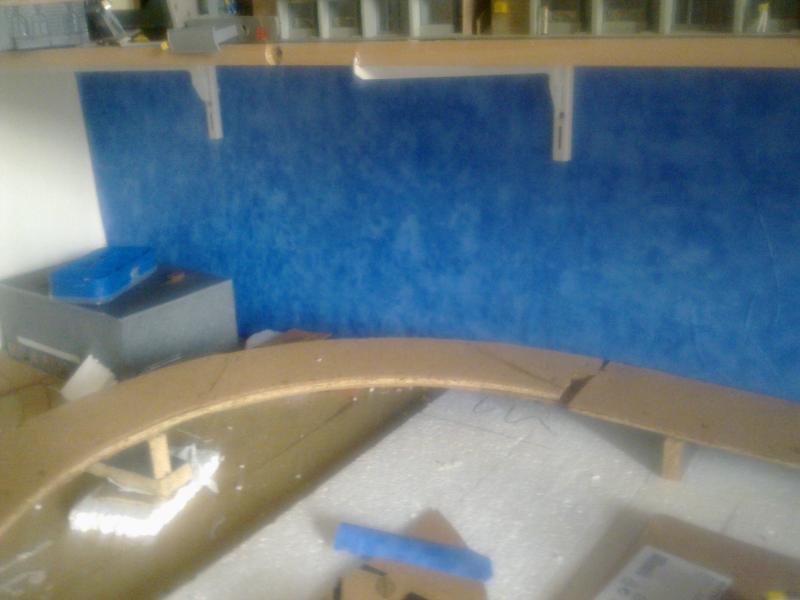

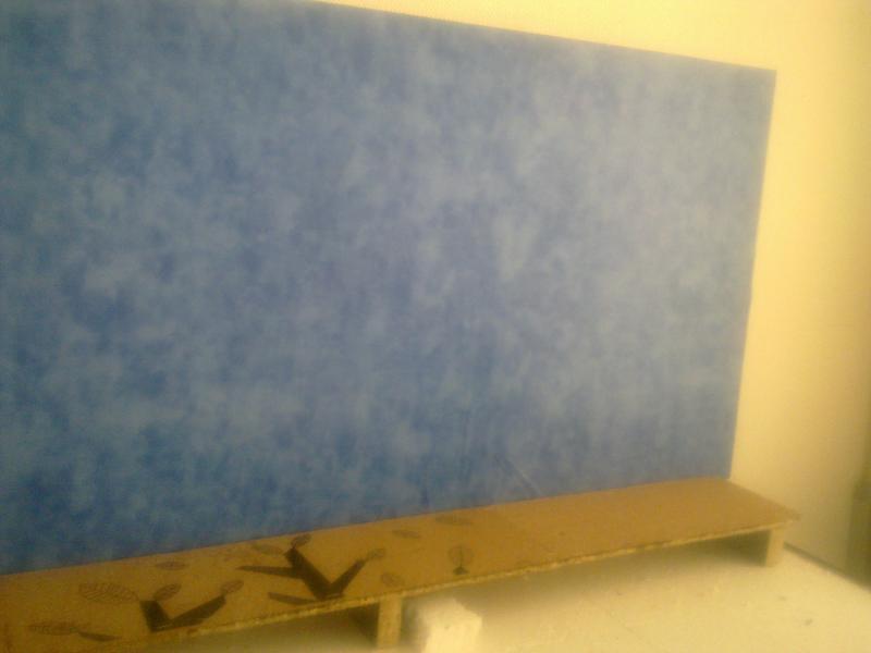

Afgelopen weekend voor mijn doen erg druk geweest. Heb een begin gemaakt van het bouwen van een spoordijk en de ronding / bocht van het ovaal. Links wordt die uitgevoerd als een soort van brug, rechts komt een bos en/of een tunnel waardoor de trein komt te rijden. Achter langs de muur komt de spoorbaan hoger te liggen dan vooraan.
Verder heb ik de achterwand voorzien van plakfolie. Volgens het etiket moeten het wolken voorstellen maar als er op de verpakking "water" had gestaan had ik het ook gelooft
Het was ontzettend klöte werk, mede vanwege de rails van de schappen die er boven zitten maar ben redelijk tevreden over het eind resultaat. Hier en daar zitrten wel wat kreukels maar het ziet er beter uit dan een witte muur vind ik.

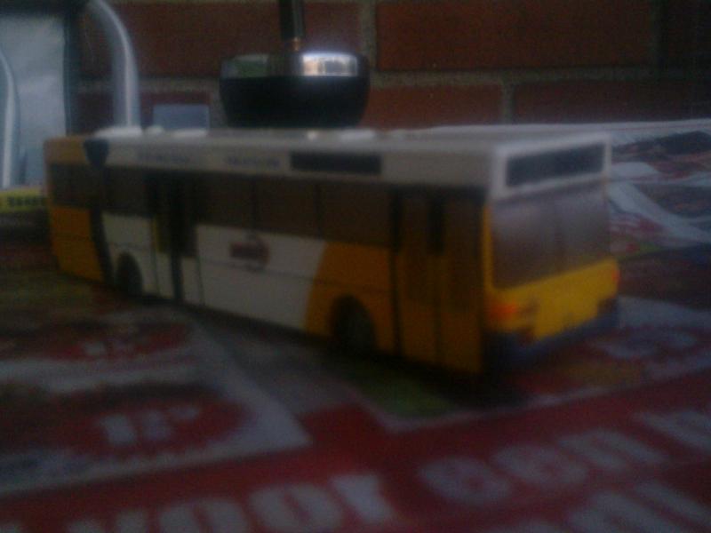

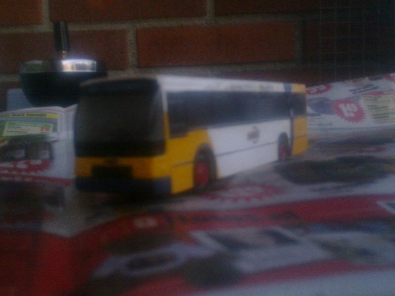

Verder heb ik 2 busjes voor mijn toekomstige busstation zo goed als af gekregen. In mijn stad komt de VAD te rijden en af en toe komt er dus ook oa Syntus langs met een streeklijn. Vind deze kleurstelling gewoon super mooi vandaar dat Syntus ook in Noordermeer mag komen. En als echte Apeldoorner mag natuurlijk de VAD niet ontbreken die de stads en streeklijnen van Noordermeer verzorgt.
(foto's zijn wat onscherp omdat het al wat schemerig begon te worden buiten)

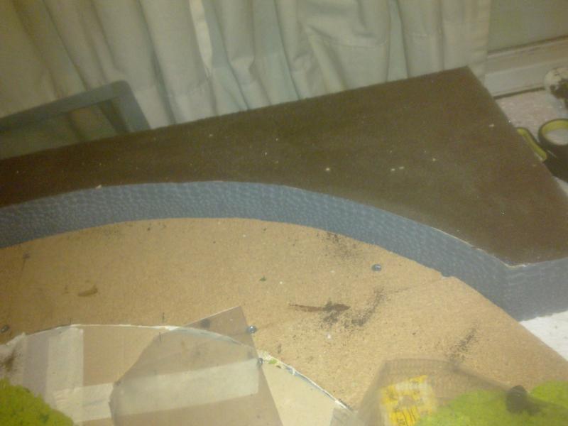

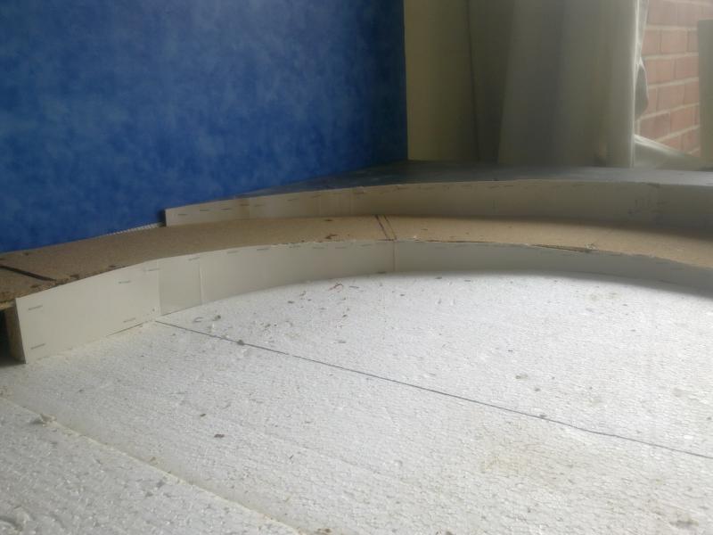

Afgelopen week weer wat aan mijn baan gedaan, voornamelijk aan de rechter bocht van mijn toekomstige ovaal.
en vervolgens heb de onderkant dichtgemaakt met karton:
en voorzien van behang die ik erg veel op een rotsmotief vind lijken:
Ook de binnenkant van de bocht heb ik dichtgemaakt met latjes en karton:
Hier bovenop komt gras, achter het spoor op de plank wordt een bos aangelegd waar reeds mee begonnen ben maar helaas zijn mijn bomen op dus dat ligt even stil...  :(

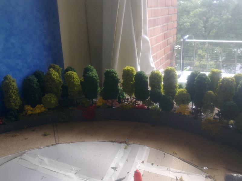

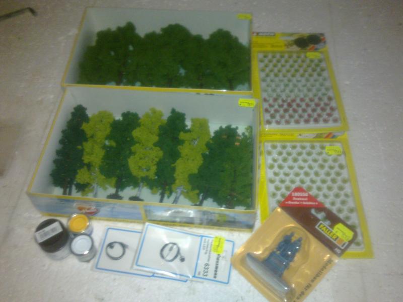

Afgelopen (vrijdag-)middag weer even inkopen gedaan bij Wentink.
Bos is inmiddels zo goed als klaar, alleen nog even wat kleine struiken ed plaatsen

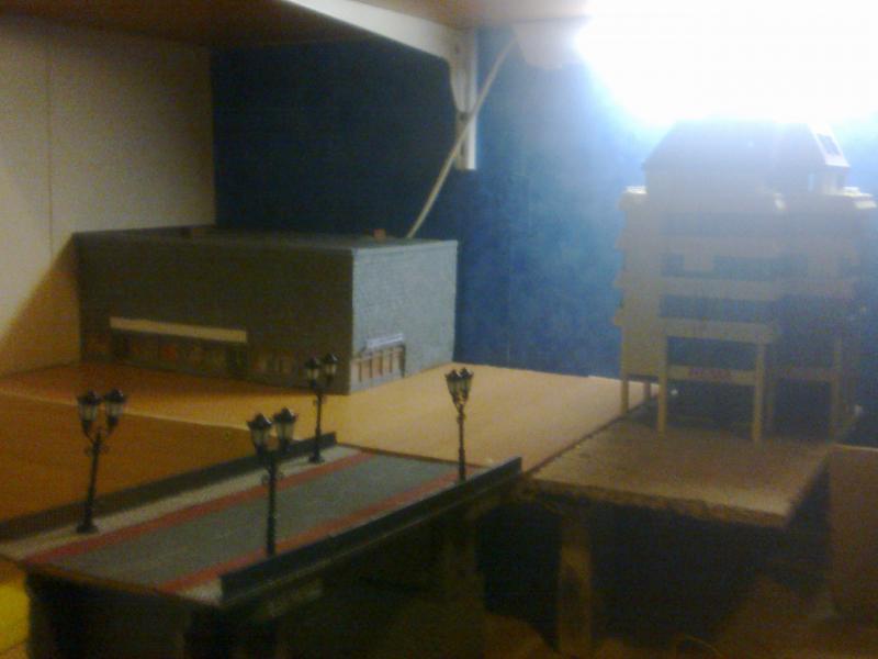

En ik ben weer opnieuw begonnen!!!
Tafel is versmalt naar 65 cm breed en ik ga nu dus een soort van module / diorame bouwen van een stadscentrum. De inspiratie komt van de website van Harlaar Modeltreinen (http://www.modeltreinen.nl/) die ik toevallig tegen kwam tijdens het Googlen. Rechts staat hoe hij een module heeft gemaakt en zoiets ga ik ook bouwen maar dan wat groter.
De brug die hij gebruikt heb ik heel toevallig gevonden via Marktplaats, ook ik ga proberen om de straat met huizen naar rechts toe af te laten lopen. Het wordt niet makkelijk maar we zullen wel zien waar het schip de trein strand.
Op de voorgrond komen 2 of 3 sporen die rechts iets stijgen maar nogmaals de treinen die daar op komen te staan zullen geen cm rijden!
Inmiddels ben ik bezig om de brug aan te passen, maar helaas ben ik het kabeltje kwijt om de foto's online te zetten. Wordt dus vervolgt!
De tijd wordt btw ergens midden jaren 90...

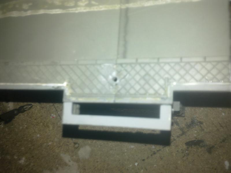

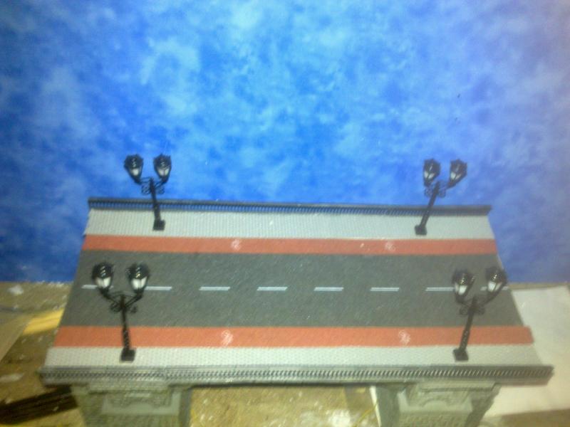

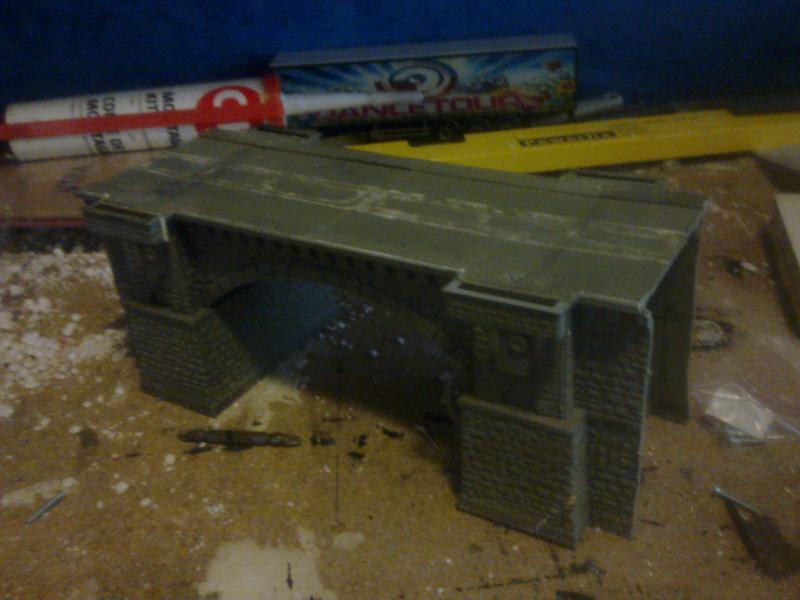

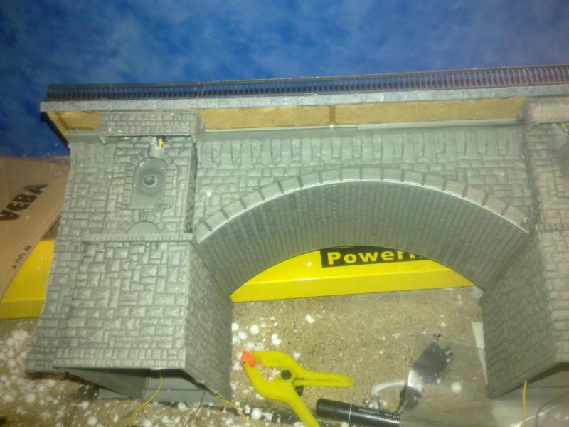

Ben alweer druk bezig met bouwen, maar laat ik hier maar eens een paar foto's plaatsen...
Eerst de brug:
De brug heb ik dus via Marktplaats gekocht. De balustrade zat er nog niet op maar bovenop de brug zaten wel 4 muurtjes. Die muurtjes heb ik verwijderd en aan de zijkant gelijmt en ik heb de brug aan beide zijde met 2,5 cm ingekort.
Vervolgens heb ik op de brug een plankje gelijmt om hem te verbreden, de balustrade geplaatst en de zijkant van het plankje afgewerkt met een reststukje steenstrip.

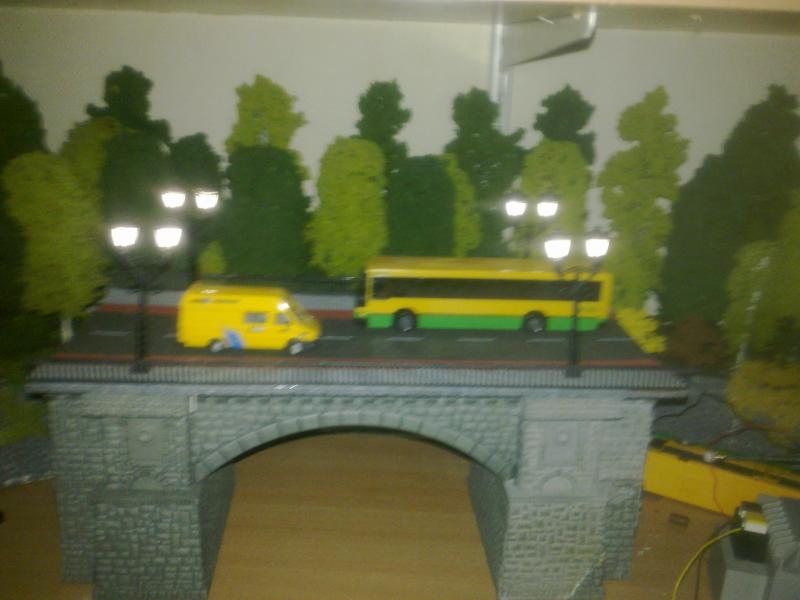

Daarna heb ik er Bush plakwegen opgeplakt en lampen geplaatst. Om alles passend te maken heb ik de asfaltweg aan weerszijde met 1 cm ingekort en onder de stoepen heb ik een stuk karton gelijmt zodat die wat hoger komt te liggen dan de rest. Ik weet dat veel forum leden verf of andere dingen gebruiken maar ik zweer bij plakwegen! Vind die gewoon het mooiste uit zien en daar wil ik ook wel voor betalen. En daarbij, asfalt is zwart en niet (beton-)grijs!

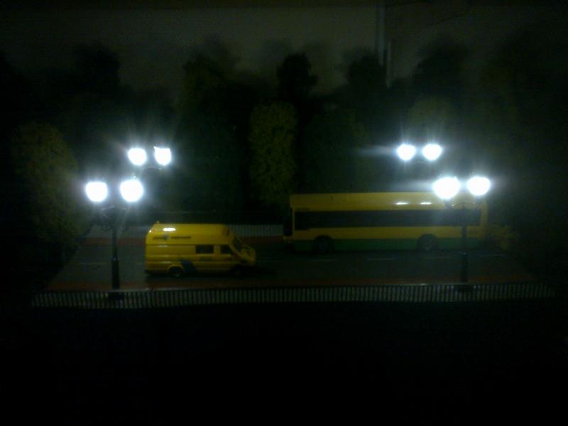

En zo ziet het eindresultaat er dus uit:
Helaas zijn dit LED lampen en ik ben daar niet zo kapot van maar die had ik nog liggen van mijn oude baan. Misschien dat ik de kappen nog geel ga verfen om het licht minder vel en wit te maken...

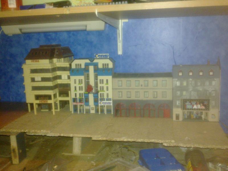

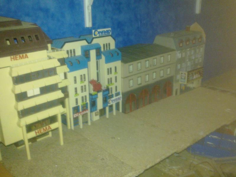

Ook ben ik reeds begonnen aan de "stad" of beter gezegt de winkelstraat. De bedoeling is dus om alles naar rechts toe af te laten lopen. de straat begint links vlak maar na de brug ga ik per gebouw ca 0.5 cm omlaag.
Ieder plankje waar een gebouw opstaat wordt onder het plankje van de vorige geschroeft. De reden waarom ik het zo doe is om te zorgen dat de huizen makkelijker horizontaal komen te staan en de kans klein is dat er een inkijk onder het huis ontstaat.
Later als ik aan de wegen toe ben gekomen plaats ik over de planken een stuk karton om alles "recht" te krijgen.

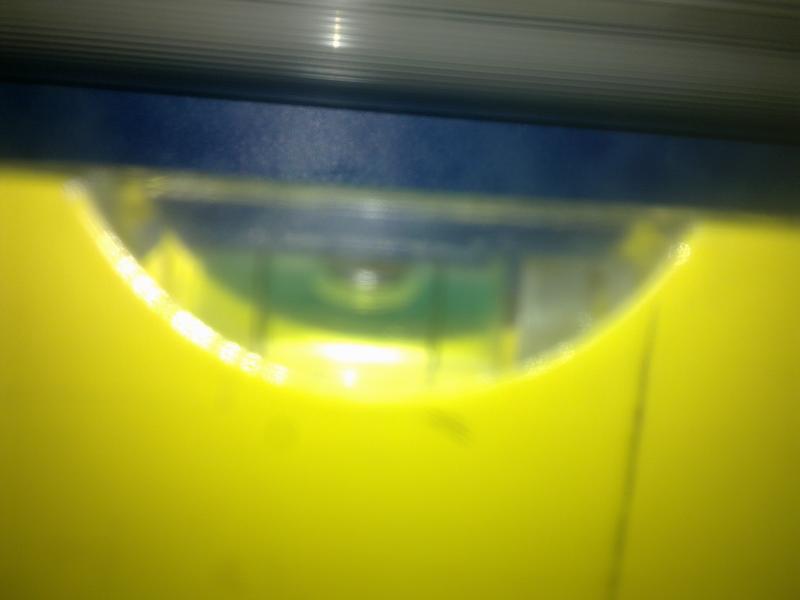

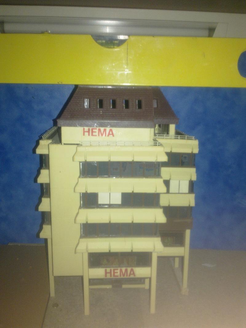

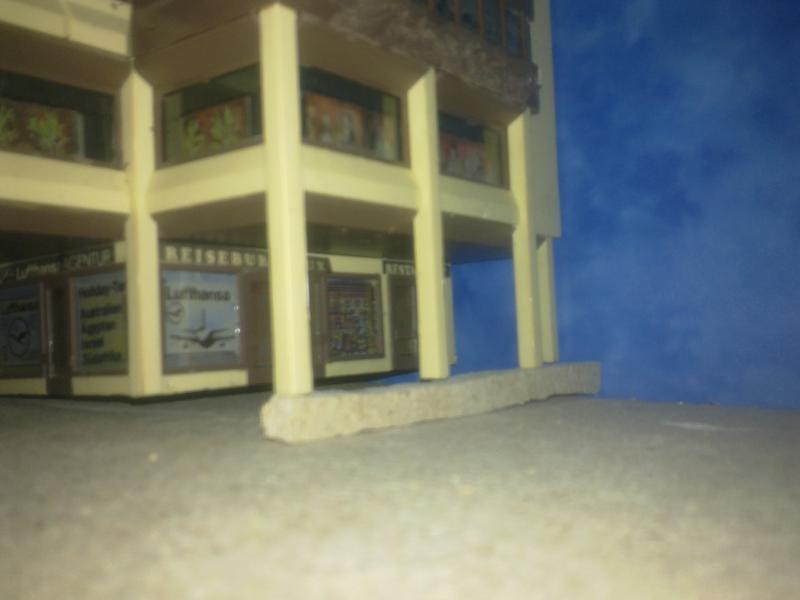

En ik ben (alweer) opnieuw begonnen!
Ik had de hele straat zo goed als af maar toen ik karton over de platen had gelegt was ik er niet tevreden over. Heb dus alles weer afgebroken en heb toch maar een schuine plaat geplaatst waar mbh de waterpas de huisjes op komen te staan. De plaat loopt ca 3% / 3 cm per meter af...
Alle huisjes krijgen dus een klosje rechts om ze waterpas te zetten
