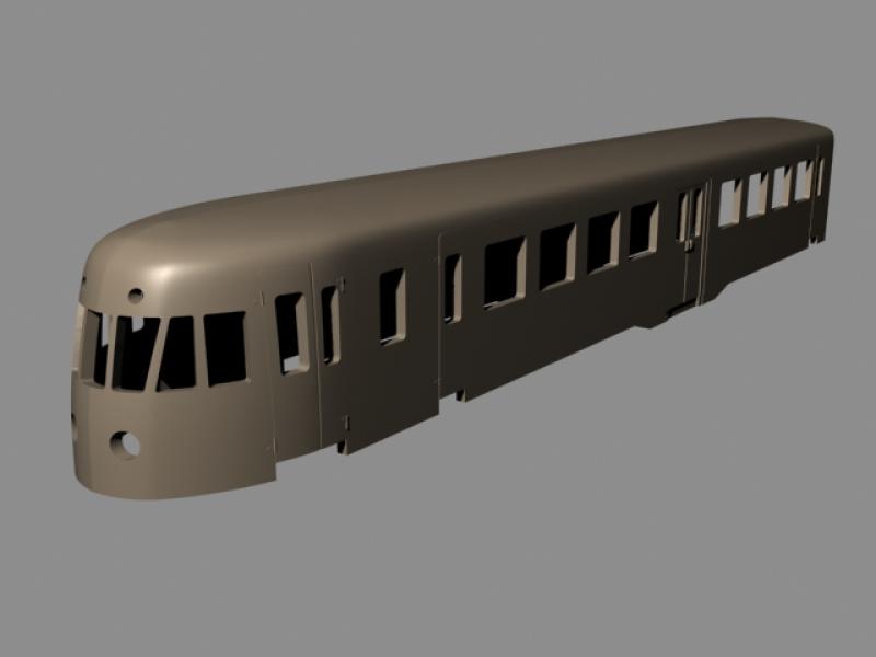

We stampen weer een nieuw topic voor het 3d gebeuren uit de grond, dit maal de bouw van een DE2.
Nouja bouw, de eerste bak is zo goed als af ;)
« Laatst bewerkt op: 09 May 2011, 14:25:38 door Mitchell »

Hoi Fred,
dankje :D
het word een mix tussen FUD en WSF, zo zijn namelijk de raamspijlen gemaakt met 0,3mm wanddikte en dus voor de FUD bestemd, maar de koplampen hebben niet heel veel details.
Al zitten er bij de deuren wel weer kleine details.
Om een heel verhaal kort te maken; hij wordt niet zo gedetaileerd als de NS 2200 die ik vorige week gemaakt heb, maar is alleen bestelbaar in FUD
Op dit moment word hij upgeload @ shapeways waarna hij samen met de V-IRM 9500 besteld zal worden in FUD.
Er word inderdaad een bodemplaat van Tomytec gemaakt, hierbij moet ik je wel melden dat deze in WSF komt, dit om de kosten te drukken!
Mitchell, die de DE2 verder niks bijzonders vind en het dus na 5uur eraan werken alweer gehad heeft!

Ziet er goed uit... alleen lijkt me de as-afstand van de draaistellen van een Tomytec chassis wat korter voor een DE-2?  En wat heb voor oplossing voor het Jacobs draaistel?
Mitchell
  • 3D Designer
  • Berichten: 3214
    • SpoorObjecten
Re: BNLS-Werkspoor - DE2 in N
« Reactie #5 Gepost op: 09 May 2011, 19:38:06 »
Dankje Spoors,
de draaistellen van Tomytec zijn inderdaad korter, maar op het N-spoorforum zeiden ze dat dit geen probleem was en dat dat dan maar een consessie is!
Over het jacobsdraaistel zei Chris83 het volgende:
als je op een losse dubbele as gebruikt, en daar 2 pinnen (nagels ofzo) opzet dan zou je ze in de bodem plaat kunnen steken. Dat kun je dan gelijk mee printen, zodat je dat aleen maar op die assen hoeft vast te zetten.
Lijkt mij de goedkoopste oplossing en dan de tomytec er in zetten.
Want je zit ook met de hoogte van de moter, een diesel 1 of 2 is erg laag.

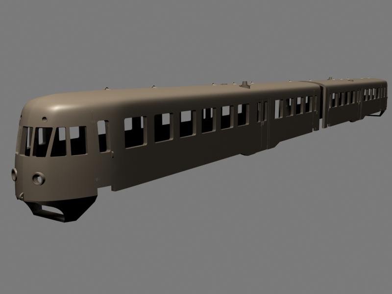

Hallo allemaal,
hierbij wat foto's van het nieuwe model, de DE2
Deze is op dit moment alleen tijdelijk bestelbaar, dit komt doordat het model alleen geprint kan worden in Frosted Ultra Detail.
Dit materiaal is tijdelijk beschikbaar bij shapeways!
Het model is helemaal glad en zit vol met details!!
weinig tot geen schuurwerk dus!

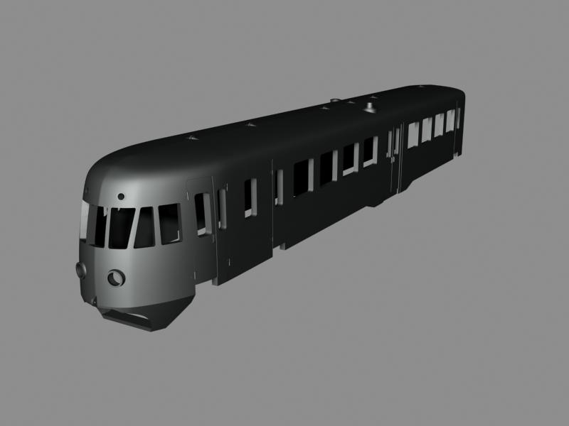

« Reactie #7 Gepost op: 24 May 2011, 16:24:31 »
Hierbij nog 2 foto's!
had wel verwacht dat er iets meer interesse in dit model was?
Zo zie je maar, er is meer interesse in modern spul  8)
Ze zijn nu aan het drogen  (y)
