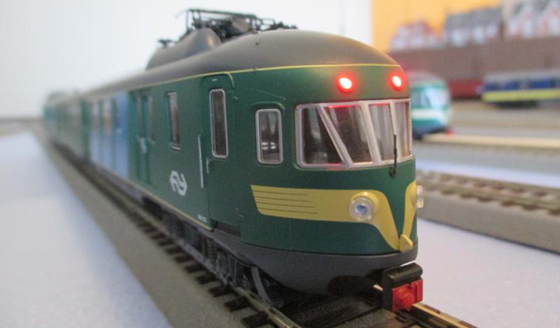

Heren, bedankt voor de reactie en 'aanmoedigingen'. Heeft nog niet echt mogen baten want echt gebouwd is er nog steeds niet. Wel een nieuwe aanwinst mogen begroeten. De Rivarossi Mat 46 met reclamebanen. Prachtige trein iig. Tot snel!

Mooi treinstel (y). Hoop binnenkort wat updates te gemoed te zien. Al is het om de voortgang aan te moedigen. 8)
Gr Koen.
  • Berichten: 3949
    • MCKmodelbouw
Re: Bouw "De Werelden" H0
« Reactie #412 Gepost op: 27 November 2013, 19:58:47 »
Dat is zeker een beauty. Ik ben zelf de gelukkige eigenaar van de haar zusje, zonder blauwe reclamebanen.
Met een paar pimpacties wordt het een nog mooier model (y)
Veel plezier er mee.
Groetjes, Mathyn
P.s: kijk uit met openmaken, dit is nogal lastig.

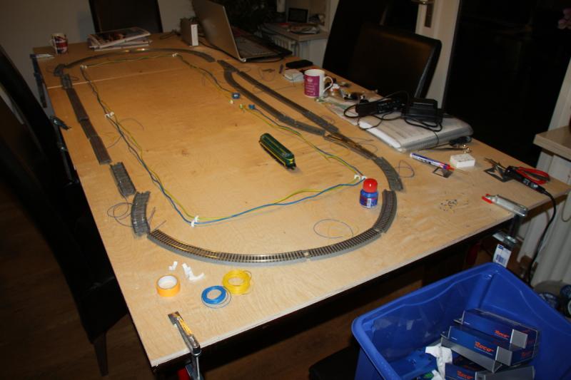

Ben inmiddels begonnen met een testbaantje om alles omtrent digitalisatie van a tot z onder de knie te krijgen. Alles geheel automatisch, blokgestuurd, LDT bezetmelders, Roco terugmelders etc, van Rocomotion naar Traincontroller. Ik hoop eind januari klaar te zijn met deze zelf-cursus. Tot nog toe gaat het prima. Later meer! Gr.Martijn

Dan zit ik nu toch met een probleem. Ik heb de Roco wisseldecoder 10775 en aandrijving 61195 voor de wissels. Een en ander volgens instructies aangesloten. En ook geprogrammeerd. Zonder succes; de 61195 reageert niet.
De aandrijving omgewisseld voor een andere (zou kapot kunnen zijn, je weet het nooit) zonder resultaat.
Aan de 10775 kan ik horen dat de instructies die ik via de Multimaus geef worden uitgevoerd, maar de aandrijving doet niets.
Wat kan het zijn dat ik fout doe, vergeet of over het hoofd zie? Iemand ooit iets soortgelijks aan de hand gehad?

zou kunnen dat je het adres in de MM met 8 moet verlagen/verhogen.
Met de Kuehn wisseldecoders moet dat, Wissel 1 in MM is dan adres 9 in de decoder.
Een dingetje van de MM. Aan de andere kant, met roco intern zou dat goed moeten gaan denk je dan.
fred

Voor zover ik heb begrepen is dat het geval bij ingang 5 t/m 8 of bij tweede 10775 etc.
Het gaat hier om de eerste in gebruik genomen 10775, op ingang 1, wissel 1, dat zou dus gewoon 1 moeten zijn.
Het probleem zat 'm in de door Roco meegeleverde kabel met de 61195. Deze heeft koperdraadjes als kern en zijn waardeloos in de Roco clips die op de 10775 moeten. Vreemd dat roco dit zo nog levert ipv de 3-polige draad met harde kern die weer los aangeschaft moet worden en voor hetzelfde doel bedoeld is.
Enfin, baantje is inmiddels klaar en alles werkt, een dezer dagen ga ik starten met de software.
Gr.Martijn

Toch altijd weer het aansluitfenomeen :).
Houdt je wel uren bezig ::).
