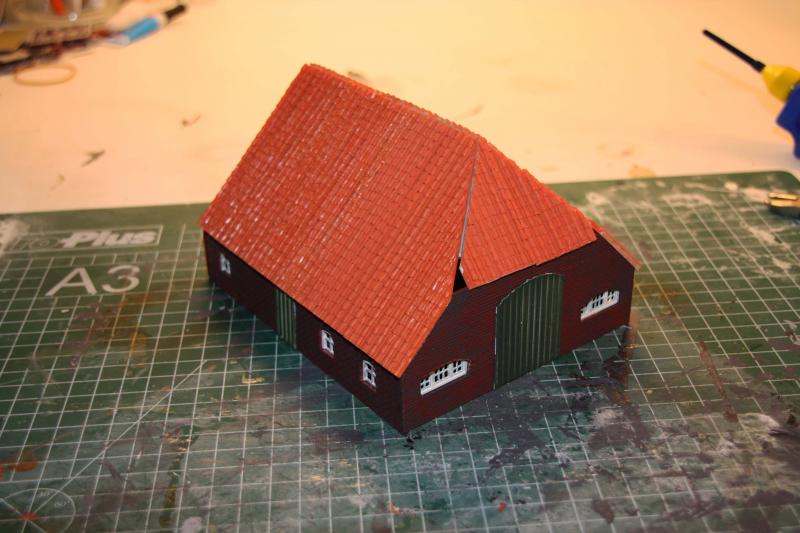

Na een paar dagen hoesten, proesten en zweten vandaag weer fit genoeg om wat te doen. In een paar berichten eerder had ik het over de zelfbouw van een boerderij. Dat plan heb ik een iets andere draai gegeven. Het is uiteindelijk de zelfbouw van een stal geworden. De gehele boerderij zelf zal gaan bestaan uit oa Protomodel art 603002 als boerderijwoning, de zelfbouw stal, een tweede zelfbouw stal (modernere stijl). Maar nu dus eerst de zelfbouw van een 'oudere' stal.
De styreen bakstenen muren zijn gesneden uit Vollmer muurplaten, deze zijn vrij dik waardoor de noodzaak tot bouw van eerst binnenmuren vervalt. Overigens zal ik niet meer met deze muurplaten werken in de toekomst. Gedetailleerd snijden met een mesje is vrijwel onmogelijk doordat je veel te hard moet aanzetten. Een raampje uitsnijden is eigenlijk onbegonnen werk. Dunner styreen is vele malen prettiger en secuurder om mee te werken. Enfin, het geheel is op het dak na nu in elkaar gezet. Eerst nu even drogen wellicht later vandaag de rest nog.

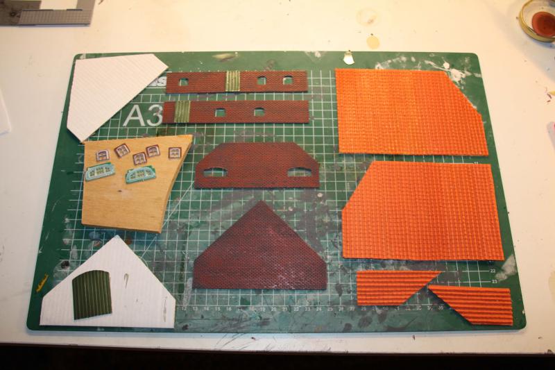

De materialen bij aanvang. Het dak is van Artitec "romeins dak" Rechtsonder ligt een soort van mal die ik op maat gemaakt had en wilde gebruiken als grondplaat aan de binnenkant, later heb ik deze weg gelaten.

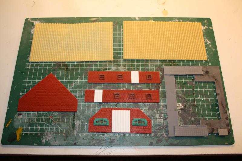

De muren gevoegd en de daken op maat gesneden en geschilderd. Het dak krijgt als de kit eenmaal helemaal in elkaar staat nog een schilderbeurt maar de basis is prima zo ver.

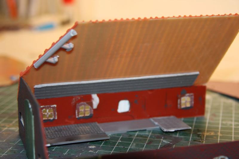

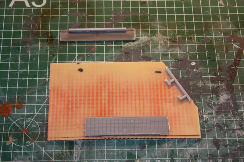

Ik gooi nooit restafval van bouwpaketten weg, bewaar alles. Kwam me hier weer goed van pas. Profieltjes en passtukjes maken en verlijmen, zo vallen de verschillende delen mooi in elkaar.
Een blik aan de binnenkant. Je ziet daar oa een raam dat helemaal de knoei in is gegaan, via de buitenkant daar een deur van gemaakt dus daar zie je niks van. Het geheel staat nu even te drogen, straks wellicht het gehele dak er nog op.

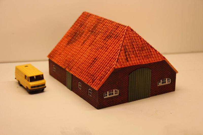

Vandaag nog even mooi de tijd gehad om het dak te verlijmen en nog wat schilderwerk te verrichten. Het gebouwtje is nu klaar en kan straks de baan op. Ik ben in elk geval niet ontevreden met een eerste poging zelfbouw, ga dat zeker vaker doen.

27 January 2013, 21:06:35 »
Mooi zelf gemaakt boerderij schuur!
Persoonlijk, maar dat kan ook aan de foto liggen, het dak is wel erg schoon nog.
mischien met moeders ect nog bewerken?

27 January 2013, 21:25:47 »
Da's mooi geworden Martijn.
Artitec heeft meen ik een mooie klassieke hooiberg/opslag, kan het mis hebben.
