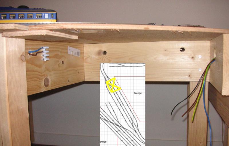

Momenteel bezig met de bedrading voor ringleiding. Ik heb besloten om de rondgaande paradebaan incl 2 stations straks te gaan besturen via de pc (Roco software, welke exact weet ik nog niet, start iig met Rocomotion). Het rangeerterrein en dieselspoor komen straks op een gescheiden cvo en zal handmatig bestuurd worden. Ter illustratie een plaatje; in dit hoekje (geel) onder de baan zullen transformators (2 x verlichting) en Roco centrale komen te staan. Dat was 'ie even voor t moment. Gr.Martijn

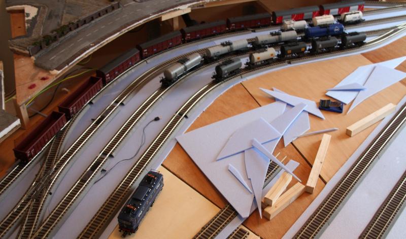

De ringleiding is inmiddels af. Dwz de voorziening ligt er nu in z'n geheel. Het aansluiten op komt later wanneer ik alle benodigde 'onderdelen' heb (bezetmelders etc). De sporen zijn nu ook voorzien van geluidsisolatie, de beroemde laminaat isolatie van de bouwmarkt. Het dempingsresultaat valt trouwens wel erg tegen, althans die indruk heb ik toch sterk. Besloten om de paradebaan incl CS van een extra laag isolatie dmv kurk te gaan voorzien. Op de foto een momentopname van vanmiddag. Meer op
http://www.flickr.com/photos/27262916@N00/
, ook nog van Eurospoor trouwens.

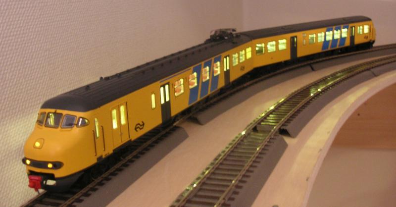

En ook op De Werelden is de dienstregeling uitgebreid met een Plan V van Roco. Wat meer foto's en filmpjes (kwaliteit is niet super) ook op Flickr. Gr.Martijn

Wow, ook wat reizigers in gefrutseld gekregen Martijn?

Van harte Martijn en wat een prachtig treinstel (het geluid klinkt lekker).
Je hebt een prachtig aanwinst erbij en wat ziet hij er goed uit.

Bedankt mannen. Mocht toch niet ontbreken vond ik uiteindelijk. Reizigertjes...neen, wellicht ooit nog. Ja en die vidjes zijn puur voor het geluid, het beeld kon me niet zo bekoren, maar swa...

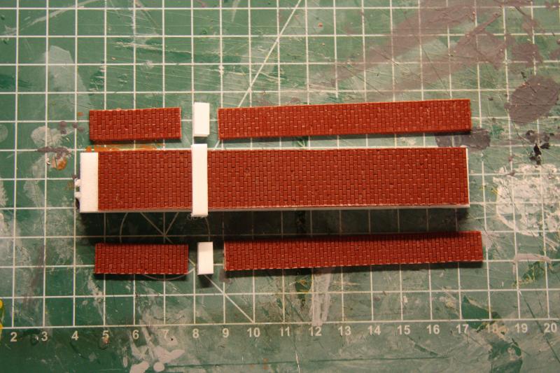

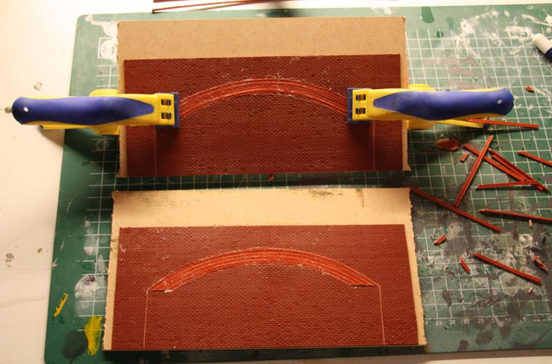

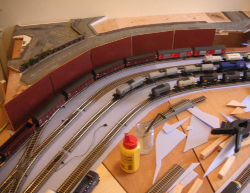

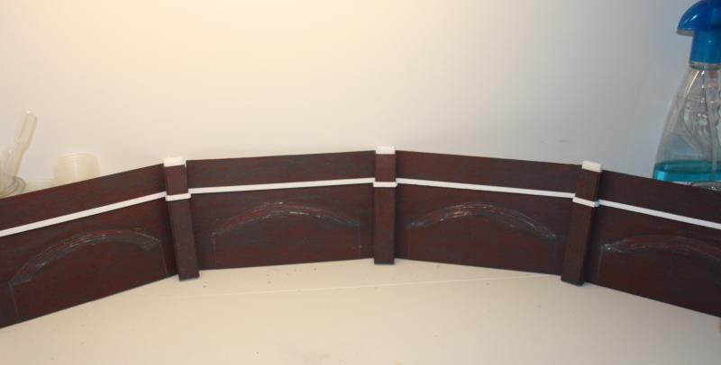

Ondertussen begonnen aan de stadsmuur (of beter wellicht 'industriemuur') welke achter het rangeerterrein geplaatst gaat worden. Heb ervoor gekozen om verschillende muurdelen te bouwen welke straks dmv pilaren met elkaar verbonden zullen worden. De eerste foto's;
Ruwe opstelling voor impressie;
Het uitsnijden;

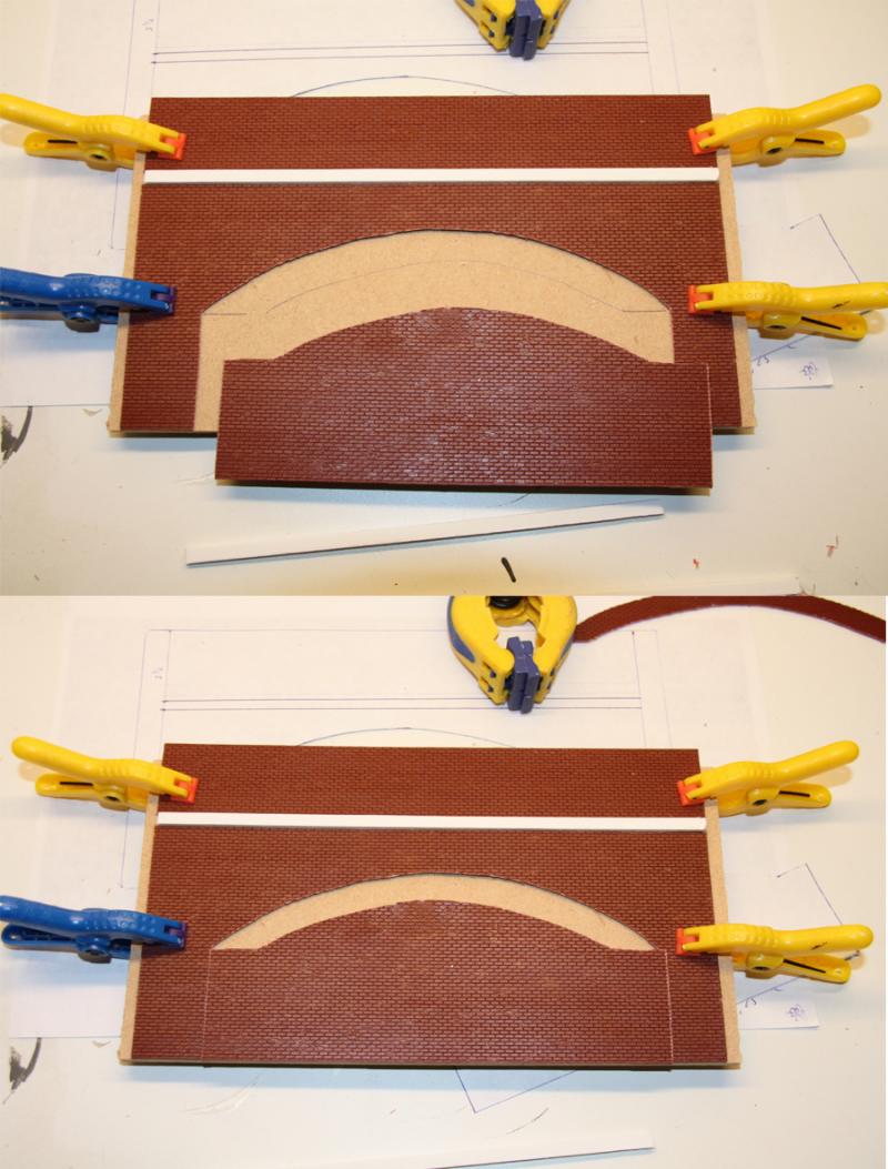

Het voorbereiden van de pilaren;
De boog met contrast baksteen opvullen en eerste verlijming;

Vraagje, ik zie dat jij ook de welbekende blauwe platn gebruikt (onder de rails). Helpt dit nou echt tegen het geluid? Ik heb ze nl. ook gekocht, maar twijfel of ik ze ook onder de rails ga leggen aangezien ik dan alle wissels los moet halen..

Ik gebruik ze ook. Het werkt alleen goed (redelijk goed) als je geen schroeven gebruikt. Zodra er een schroef gebruikt wordt om rails op het hout vast te leggen, dan is er meer geluidsoverdracht dan wanneer de rails op het blauwe spul gelijmd is. Geluid blijft er altijd wel en de demping is niet super. Aangezien het spul niet veel kost en gemakkelijk te bewerken is was de keuze niet moeilijk. Ik zou niet de hele boel los halen en het alsnog onder de rails leggen, wel heel veel werk. Maar dat is mijn mening.

Ik heb het inmiddels al onder de rails liggen. Het werk viel reuze mee. Anders had ik alles om de rails heen moeten leggen
. Ik gebruik verder geen spijkers, dus wie weet helpt het wat.

Sorry, niet eerder kans gehad te reageren. Maar de isolatie heeft wel degelijk effect. Het is niet verschrikkelijk veel maar wel degelijk iets. Zeker de stukken flex, die ik toch wel aanzienlijk heb liggen, zijn nu toch aardig gedempt. Schijnt wel dat de ballast straks (moet er nog mee wachten ivm digitaliseren) weer afbreuk gaat doen op het resultaat. Maar goed dat zie ik dan wel weer. De Roco geoline standaard rail is natuurlijk toch al geen held in geluiddemping, en ook niet in elegantie trouwens maar dat is weer een ander thema.

De 'industriemuur' begint op te schieten. De muurdelen zijn inmiddels gevoegd en op het mdf bevestigd. Ook de pilaren zijn zo ver klaar. Nu nog een weathering beurt etc. voordat het geheel definitief verlijmd en op de baan geplaatst kan worden. Ik wil eigenlijk ook nog wat graffiti via decals op de muren plaatsen. Natuurlijk is eea via photoshop oid te maken maar heeft iemand toevallig verschillende graffitis in een bestand staan zodat ik het op A4 kan afdrukken of is er ergens een modelbouwsite waar dat vanaf te halen is?
Gr.Martijn
provisorische opstelling;

Mooi hoor,
@Decals, zoiets als RVS-verzekeringen, Philips.
Eh, Wapstad heeft wel wat, geloof ik.
