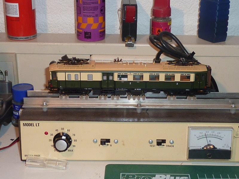

Vandaag mijn nieuwe aanwinst ontvangen de twee kleurige ROCO NS Blokkendoos.
Om te zien een geweldig beeld en direct komen de nostalgische gedachten van vroeger bij mij op.
Maar o we wat schrok ik toen ik de motor wagen op mijn testbank liet lopen.
Schokkend en brommend ging hij aan de gang en na ± 10 minuten draaiende schokt en bromt hij nog steeds heb wel het idee dat als hij nu langer blijft draaien het brommen en schokken wel minder wordt maar het is nog niet weg.
De andere kant uit geeft het zelfde beeld maar dan toch wat minder heftig.
Hoe kan zo iets het lijkt wel of de lok een 10 jaar heeft stil gestaan.

Ik heb de kap eraf gehaald wat trouwens een fluitje van een cent is echt geweldig de wiel assen een druppeltje en de zeer lange motor as op verschillende plekken een drupje en alles loopt weer.
Was wel even schrikken deed eerst niets meer maar dat komt omdat als je de kap eraf gehaald hebt moed je de printplaat verwijderen anders kom je niet bij de motor en daar zit de truuk.
Aan de printplaat zitten twee koperen stripjes die de toevoer zijn van de twee anker aansluitingen van de motor, zitten deze dus niet goed op hun plaats dan werkt het spul niet.
Ik vind het wel slecht dat van de fabriek uit de lok dus niet was gesmeerd en in de beschrijving kan ik ook niks vinden.
Maar goed het draait weer zoals gezegd nu als een zonnetje achter m'n rug op de test bank.
