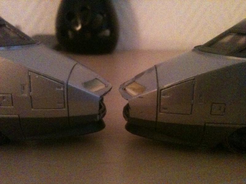

Zo dat is een heel boekwerk zeg haha maar om er even op terug te komen , inmiddels heb ik de neuzen opengemaakt en geprobeerd om er schanierende neuzen van te maken om de neuskogels open en dicht te laten gaan helaas is dit niet gelukt omdat de ruimte in de beus minimaal is en de neus deuren niet schanierende gemaakt kunnen worden omdat je dan in de knoei zit met je koppelings vrijheid , ik heb op mijn Hyves een foto geplaatst met tijdelijke koppelingen omdat de modelbouw winkel vandaag helaas dicht is en ik wil gaan proefrijden en ik denk dat er een cominicatie probleempje is hahaha ik kan geen 5 meter Thalys laten rijden was het maar zo een feest ik kan 2 x een stam van 4 aan elkaar maken en niet 2x 10 me baan is immers 2 x 6 meter dus dat is net te krap
Vind ik en dat maakt het dan onrealistisch naar mijn idee. Mvg Mark

na me thalys verngaggelt te hebben en ik gelukkig alweer een nieuwe thakys heb 2ehandsje van marktplaats heb ik gelukkig eindelijk gevonden hoe de neuzen mooi opgemaakt kunnen worden zoals al beschreven werd en zie hier alvast een goed resultaat
de tgv neuzen moeten nog netjes worden afgebraamd en daarna mooi worden afgewerkt maar een realistisch beeld is er al
ik wou gaan proefrijden met de tijdelijke koppelingen maar dat ging niet echt goed omdat die koppelingen te lang zijn en het er echt niet mooi uitziet met te lange koppelingen dus toch maar even naar de modelbouw winkel om korte kopplelingen te halen
zie hier de neuzen zonder koppeling nog :

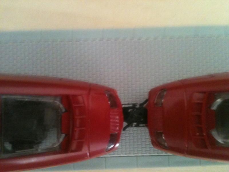

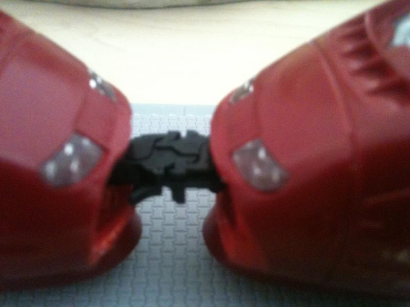

beste richard heb een tijdje niks gedaan maar zie deze foto voor het voortlopige eindresultaat
ik heb de neuzen opengemaakt met een dremel
heb toen de koppeling aan het armatuur van de glazen bevestigd
en moet nu nog enkel netjes de neuzen afwerken

Hoi Lgv.
Dat heb je netjes gedaan! kan je een foto maken van hoe je de koppelingen hebt bevestigt?
