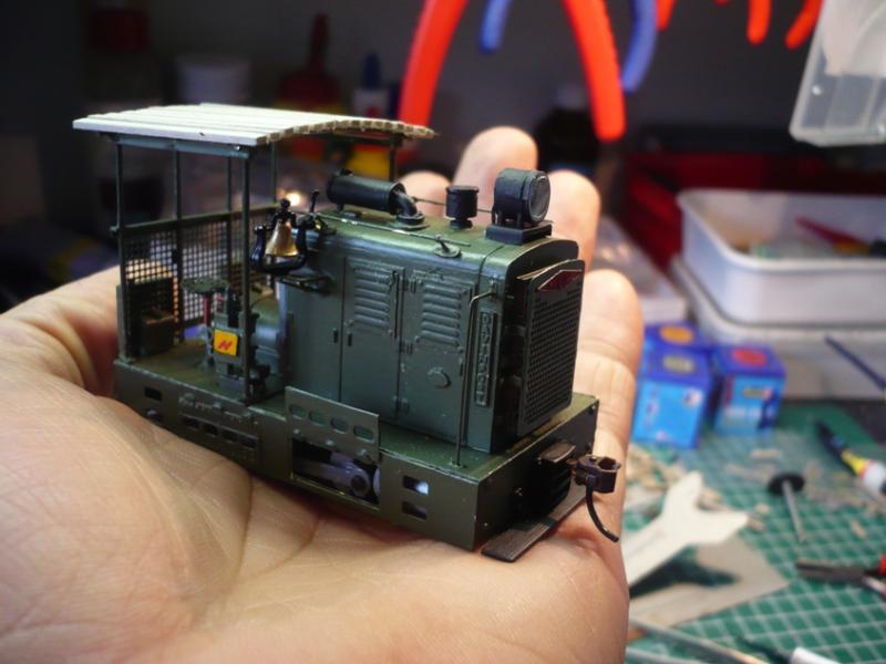

01 May 2011, 20:16:06 »
Om te beginnen zal ik de hoofdrolspelers maar een voorstellen.
Allereerst is er een Bachmann Davenport van nog geen $30 + verzendkosten
Hier is de kap er alvast af gehaald en tweeën gedeeld. De cabine gaat naar de rommelbak.
De tegenspeler is een ombouwkitje van Backwoods Miniatures.
www.rwfoto.nl

05 May 2011, 10:55:38 »
Tijd voor een update
Als de Davenport straks af is, is het ook de bedoeling dat er nog een beetje geluid uit komt. Daarvoor heb ik een passende luidspreker gevonden die straks achter de grill geplaatst wordt.
Voor het zover is moet ik toch eerst echt aan het werk.
De overbodige randjes worden van het resterende deel van de kap geknipt.
Daarna even de randjes vlak maken met een vijltje.
Kieren en gaten worden gevuld met putty.
Nu de vorm van de kap een beetje is zoals hij moet worden kunnen de eerste messing deeltjes erbij gezocht worden.
Straks ga ik weer verder.

06 May 2011, 20:00:03 »
Na wat knip- en vijlwerk aan de kleine onderdelen is het tijd om ze aan te brengen.
De roosters en bedrijfsnummers worden met secondenlijm op de kap aangebracht.
Met warm weer (en meer vocht in de lucht) is die lijm eerder halve secondenlijm. Het zit al vast nog voor het bordje recht zit.
Er komt ook een houder voor de bel op de kap te zitten.
Boven op de kap komen een demper en een luchtfilter. Voor de volledigheid komen er ook nog bordjes met de naam van de fabrikant (Davenport) op de kap te zitten.
That, that, thats all folks.
For now
www.rwfoto.nl

12 May 2011, 19:51:34 »
Ondanks het mooie weer van de afgelopen dagen heb ik toch nog iets aan de Davenport kunnen doen.
Allereerst is er de voetplaat
Die is voorzien van een lipje voor de bevestiging van de originele koppeling.
Met een paar druppeltjes secondelijm zit hij zo vat op de originele voetplaat.
Op de voetplaat komen de staanders van het dak.
Die worden voorzien van hun eigen bevestigingsplaat die alleen een cosmetisch doel heeft.
Als de staanders op de plaats staan kunnen de dwarsbalken geplaatst worden.
Met een kaartje wordt deze netjes parallel en op de juiste hoogte van de voetplaat gehouden. Voor de bevestiging werkt een beetje soldeer weer beter dan secondelijm.
De dwarsbalken aan de zijkant worden op dezelfde manier bevestigd.
De al voorgebogen ronding van het dak kan dan geplaatst worden waarna de overtollige lengte van de staanders wordt afgeknipt.
En zo wordt langzamerhand zichtbaar hoe de cabine eruit komt te zien
De foto's zijn op een groter formaat te zien op
www.wolfscreek.nl
. Daar is ook dagelijks de bouw te volgen.
www.rwfoto.nl

14 May 2011, 16:09:07 »
Nu het frame voor de cabine er op zit kunnen de zijplaten gemonteerd worden.
De vier openingen kunnen daarna voorzien worden van kleppen
Bij deze loc blijft 1 klep open staan.
www.rwfoto.nl

Re:Davenport #4
14 May 2011, 16:41:42 »
He Rene, dat heb ik bij de mijne ook gedaan:
Je gaat mooi zo!
