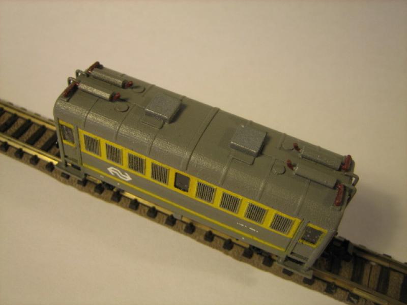

...en nou we toch aan het zeuren zijn en je waarschijnlijk toch weer opnieuw gaat beginnen; het geel boven de ramen en deuren loopt op de foto van het origineel niet door tot aan de dakrand (en ook minder ver naar beneden), en zo te zien bij jouw exemplaar wel?
Laatst bewerkt op: 28 May 2011, 20:16:04 door HansQ
HansQ, RailClub Utrecht
Karst Drenth
Berichten: 10490
Re: BNLS-Werkspoor - NS Energiewagen in N
Reactie #61 Gepost op:
28 May 2011, 20:19:07 »
Ok... mag ik dan ook nog een duitje in het zakje doen
Ik zag al op de foto's van de primer, dat e.e.a. erg 'hobbelig' oogde. Ik dacht eerst dat het toch het gebrek aan resolutie was in het nieuwe materiaal. Maar ook op de zo mooi door jou gebogen trapjes zag ik het...
Misschien moet je eens denken aan een andere primer. Ik vind het jammer dat daardoor het eindresultaat eigenlijk nauwelijks strakker is dan met WSF
Grtzz en suc6, want het modelletje ziet er zeer goed uit !!
Grtzz,
Karst

Toch issie leuk Fred!
Ondanks de kritiekpuntjes lekker doorgaan.
Ik hoop dat de mijne er ook een beetje snel is...

Ik vind hem er ook erg goed uitzien Fred
Citaat van: Karst Drenth op 28 May 2011, 20:19:07
Zou dat niet aan het verdunnen (mengverhouding) van de primer liggen?
Ik heb dat namelijk ook gehad bij het spuiten van mijn 1100 met botsneus.
Toen ik de primer (kleinspoor) voor de 2e keer gebruikte had ik hem dikker gemaakt en toen had ik geen last meer van bobbeltjes.
Succes verder Fred!!!

Het zou ook nog kunnen dat er resten van het support materiaal op zit. Ik heb ooit het advies gekregen om de restanten van de was met aceton te verwijderen. Net gisteren met de FUD onderdelen van de Shay gedaan en dat gaat uitstekend. Ook is het beter om op dit spul met acryl verf en primer te werken, aangezien het zelf ook acryl is.

Moraal van het verhaal:
- goed ontwassen en (heel) ligtjes schuren
- andere primer gebruiken,
- strepen op de goede plek afplakken VOOR het spuiten
- (en de kap niet laten vallen, want daar kunnen de treden niet tegen)[/li][/list]
Ee gaan door!, want alles komt niet vanzelf goed, daar moet je wel wat voor doen!
Bedankt voor de belangstelling, de complimenten en de adviezen,
Mvrgr
Fred

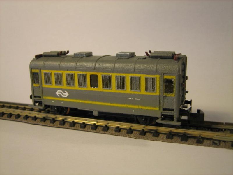

Besloten om de streep te verplaatsen, de gele rand boven en onder de roosters smaller te maken en niet de hele kap opnieuw te spuiten. Het resultaat is niet 100% strak, maar wel leuk en geeft de enthousiastelingen een goed idee hoe de EW eruit ziet als hij "af" is.

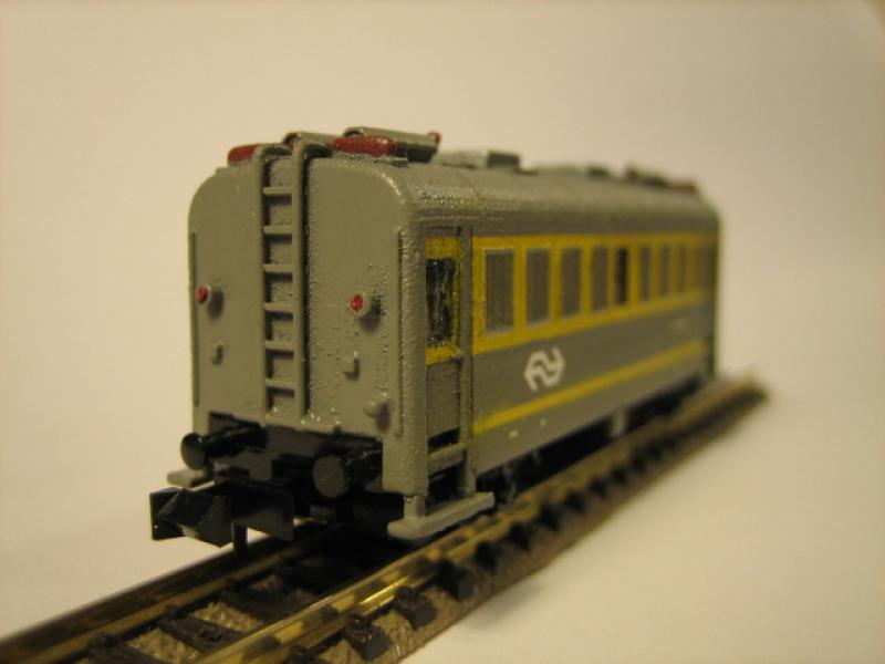

Zoals gezegd: streep verplaatst, roosters en dozen op het dak alu geverfd, roosters ingezwart, uitlaten roestbruin geverfd, decals afgewreven, zijdemat gelakt, van binnen zwart geschilderd, rode sluitlichten gemonteerd (0,7mm diameter lichtgeleider met een rood puntje)en ramen aangebracht met cristalclear, gemonteerd op het onderstel, afgebroken treden opnieuw vastgelijmd...
Is een leuke wagon geworden, de messing details komen wat mij betreft prima uit zo. De volgende EW wordt een stuk strakker aan de hand van de lessen die ik/we hebben geleerd. Misschein moet ik nog een EW met rechte in plaats van gekromde uitlaatpijpen maken?

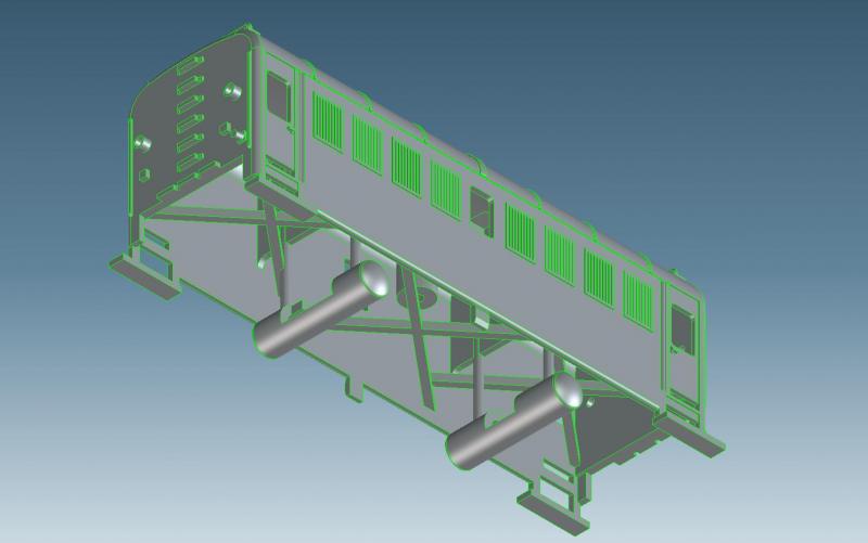

Naar aanleiding van mijn ervaringen met FUD, ervaringen van medehobbyisten en bijbehorende feedback van Shapeways heb ik de energiewagen op een paar punten aangepast:
- de gaten in de geluiddempers iets groter gemaakt zodat de messing draad er eenvoudiger inpast
- de handvaten aan de kopse zijden wat meer laten opvallen
- de steeltjes van de dieseltanks wat dikker gemaakt
- een steunkruis erin gemaakt voor stevigheid tijdens het printen en transport
- de deurklinken 0,1mm dikker gemaakt!! (geloof het of niet, maar omdat de klinken te dun waren kon het model niet meer geprint worden)
- de steeltjes van de 4 traptreden aan de kopse zijden dikker gemaakt omdat ze bijna bij iedereen sneuvelden...
- de daknaden wat smaller gemaakt
klik
Het nieuwe geupdate model is geupload in Shapeways, succes!
