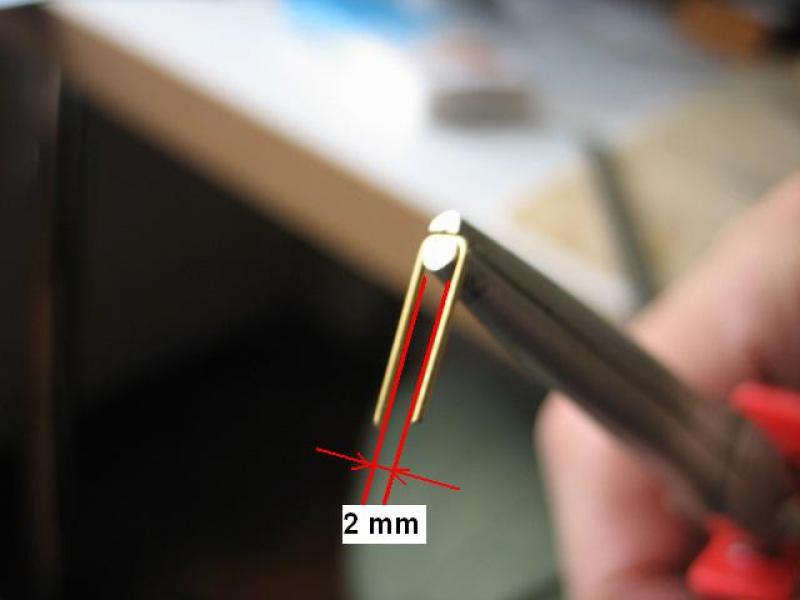

De afstand hart op hart moet 2,5mm zijn, uitgaande van 0,5mm diameter messingdraad is de afstand binnenzijde tussen de 2 staanders precies 2mm. Ik heb een tangetje met een bekwijdte op de punt van 2mm dus ik heb de 4 staanders op de punt van dat tangetje gebogen:
Fred

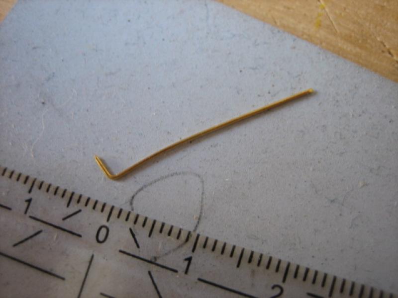

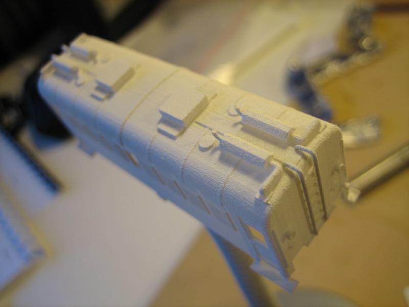

En gemonteerd (alle gaatjes zijn al voorgeprint op 0,5mm diameter)
Nog even hierop terugkomen: de gaatjes in de uitlaatdempers zijn eigenlijk net iets te klein om de 0,5mm diameter uitlaten zo in te schuiven. De gaatjes zitten bovendien te dicht op het dak en de apparatenkasten op het dak zitten er zodanig voor dat je er niet bij komt om ze met een boortje verder uit te boren.
Daarom heb ik van een stukje messingdraad 0,5mm diameter een L-vorm gebogen.
Het korte stuk van de L heb ik schuin afgeknipt, dan kun je de L aan het lange stuk vasthouden en met het scherpe korte stuk voorzichtig heen en weer wrikken in het gaatje en de boel opruimen. Oppassen dat je de uitlaatdempers niet uitbreekt!
Succes!

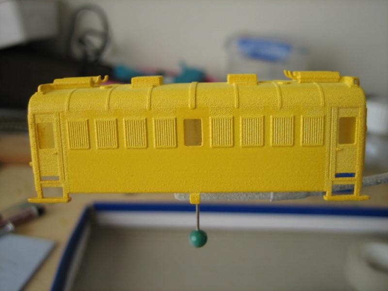

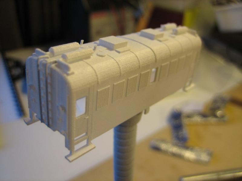

Toch even tijd gevonden om mijn EW (opnieuw) te primen. De eerste keer zag het eruit alsof ik er kunstsneeuw op had gespoten, dikke vlokken  >:(, dus afnemen met terpentine... (benieuwd of FUD bestand is tegen terpentine, ja dus!) en een 2e keer spuiten.
Niet verkeerd, al zeg ik het zelf!
De daknaden en de ladders komen wat mij betreft prima uit de verf zo.

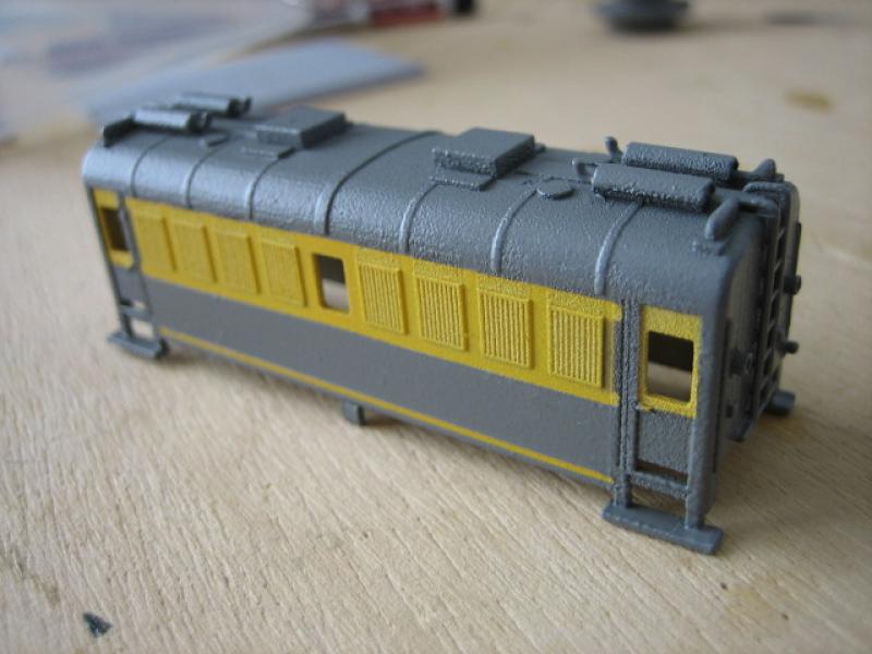

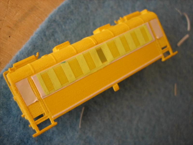

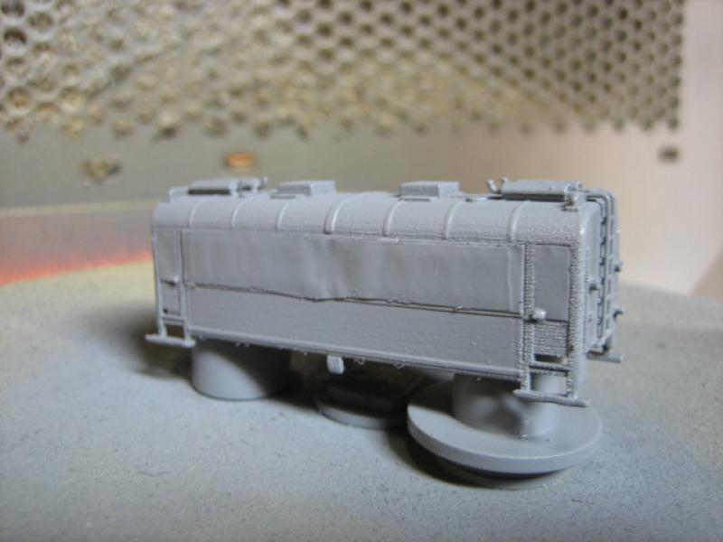

Van het weekend verder gegaan: geel gespoten...
Afgeplakt...
en grijs aan het spuiten...
Fred

Ja...  laat ie plakband er gekomen op zitten.  Je weet de spanning lekker op te voeren (y)
3Dbuildr
  • Berichten: 714
  • Fred
    • NSinN by 3Dbuildr, 3D prints van NS modellen in schaal N
Re: BNLS-Werkspoor - NS Energiewagen in N
« Reactie #51 Gepost op: 28 May 2011, 13:14:19 »
Jeroen,
ik vind het minstens net zo spannend als jij, afwachten, geduld hebben en dan maar zien hoe hij onder de tape uitkomt...
(Het viel niet mee om het netjes af te plakken, is toch wel klein schaal N, en relief helpt dan echt niet)
Hij is aan het drogen "as we speak".
Fred
Alles komt goed!
Volg 3Dbuildr ook op Thangs, Facebook en Youtube

« Reactie #52 Gepost op: 28 May 2011, 14:10:52 »
Yes, de tape is eraf!!
Ziet er goed uit, ben zelf erg tevreden, nog een beetje retoucheren hier en daar, maar er is een goede basis gelegd!!

Kan aan mij(n) ogen liggen, maar is dat grijs niet een beetje aan de lichte kant? Ziet er verder mooi uit, Artitec zou er jaloers op zijn ;D
Groeten, Erwin
3Dbuildr
  • Berichten: 714
  • Fred
« Reactie #54 Gepost op: 28 May 2011, 17:21:35 »
@Nederduitser
Bedankt voor het compliment  ;D Qua kleur vond ik hem goed lijken op wat ik op het www aantref, vergelijk maar eens met deze foto:
Uploaded with ImageShack.us
Fred
Alles komt goed!
Nederduitsemeester
  • Berichten: 3462
« Reactie #55 Gepost op: 28 May 2011, 17:28:39 »
Ja, oke. Die van Artitec leek iets donkerder vandaar mijn niet negatief bedoelde opmerking :-X.
Groeten, Erwin

Fred,
Zou het kunnen zijn dat je de onderste hele streep te laag hebt zitten? Volgens mij moet ie tussen de deur en de bovenste trede zitten en niet tussen de twee treden in.

« Reactie #59 Gepost op: 28 May 2011, 20:10:52 »
Fred,
AAAAAAH... (je hebt gelijk....) :-\
