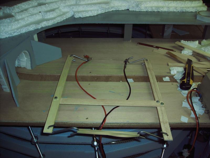

Henk H
Re:piepschuim snijder kopen
« Reactie #12 Gepost op: 22 April 2011, 12:24:32 »
Er staat op de site van N-Project een bouwbeschrijving, om zelf een piepschuim-snijder te maken.
Ik heb zelf een exemplaar gebouwd, en dit werkt SUPER goed.
Ik hoop dat je hier wat mee kunt.
Gr. Henk

Mark D.
  • Berichten: 1208
« Reactie #14 Gepost op: 22 April 2011, 16:42:45 »
lima trafo, fleischmann mag ook en een gitaar snaar.
Je trafo vind dat niet fijn, maar het werkt prima
