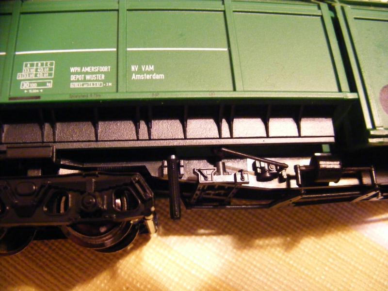

Nieuwe VAM-wagens, leuk... maar ik miste er wat karakteristieks aan.
De buisjes van de kantelbak-hef-installatie net naast de draaistellen. Die zaten bij het oude Roco model er wel.
Wat blijkt? Ze zijn verkeerd gemonteerd, zo leerde mij Jan van de Hilversumse Modeltreinwinkel MCH. Zelf had ik er nog niet aan durven prutsen.
Gewoon even met een pincetje uit het gaatje halen en 90 graden draaien, weer terugsteken.
Waarom zijn ze verkeerd gemonteerd? Misschien heeft het met bochten en draaisteldraairuimte te maken, dus even testrijden met de voltooide modificatie is een aanrader.
Succes, en Roco, kunt u uw productiemedewerkers even over dit euveltje inlichten?
Zoals het model uit de doos komt:
Het stukje los:
Ja, zo hoort het!

Zijn ze in het echt niet draaibaar, dat ze tijdens het rijden naar binnen gedraaid staan ?

Nee, het is de cylinder met de buis die de kantelbak omhoogdrukt voor het lossen.

Ja, zo bijzonder is het toch niet, even eruit trekken en recht terugzetten (y)
